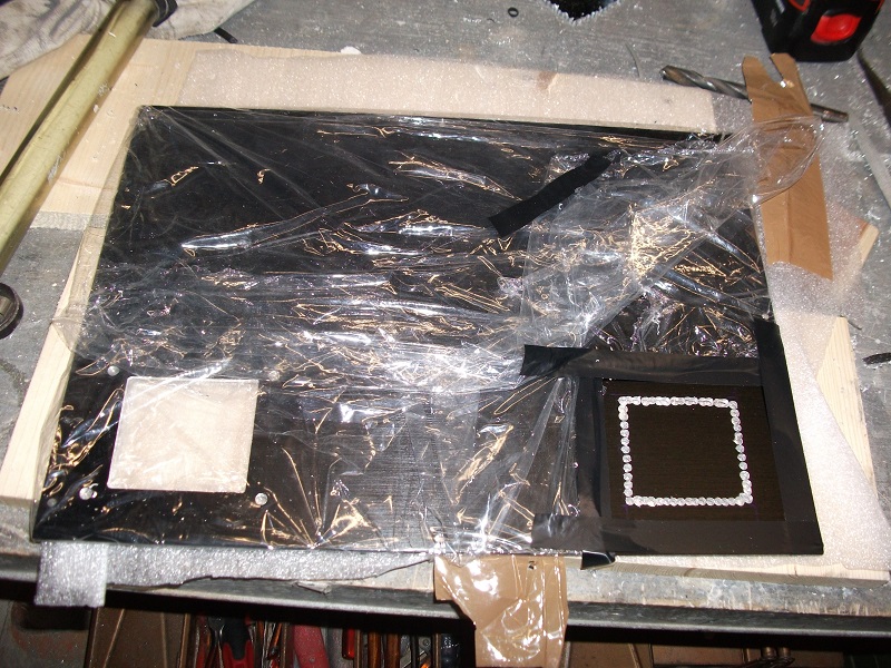

comme cet ampli le méritait bien je l'ai entièrement démonté pour le réinstaller dans un beau coffret en aluminiun brossé de chez Audiophonics.

Du beau travail
c'est quelle référence de coffret ? la plaque de montage est en Alu ?

Le coffret est entièrement en alu brossé de 3mm et la face avant fait 7mm, très beau coffret ,je recommande : ref 11319 chez Audiophonics

Quels outils utilises tu pour tes découpes ?

Malheureusement je n'ai pas de machines outils,donc perceuse sans fil,lame de scie et lime ,beaucoup d'huile de coude et de protection au cas ou le forét ripe

je vois à la base des KT88 un cadre avec des perforations, c'est la première fois que j'en voit, il y a moyen de connaitre la provenance, merci

Les plaques support de tubes ventilés et c'est bien nécessaire pour des kt88 viennent de chez look-audio.com ,en plus cela ne coute vraiment pas bien cher ,et très efficace pour refroidir un peu autour des kt88

Merci, j'ai trouvé dans leur catalogue http://www.look-audio.com/contents/fr/d11.html
