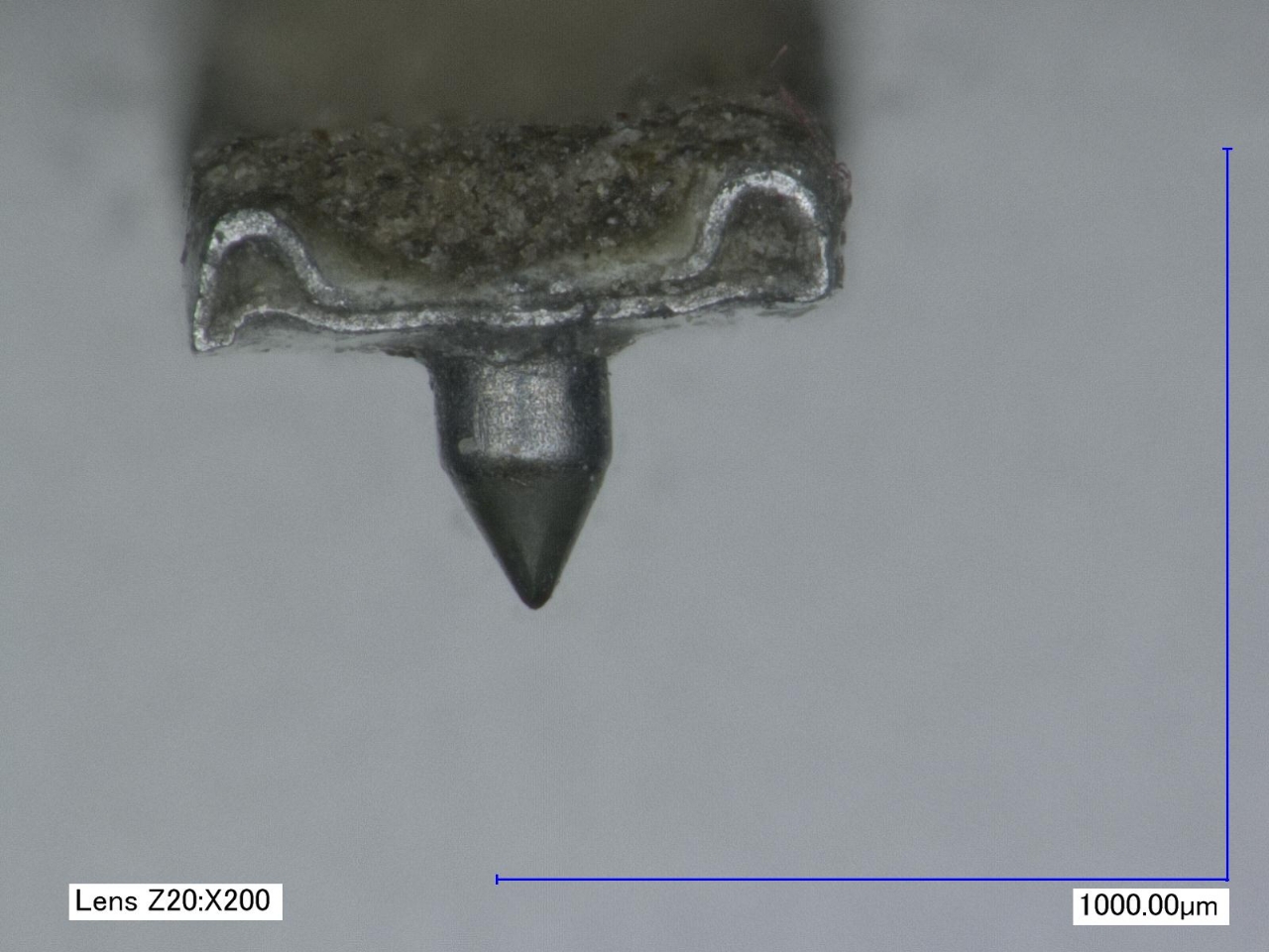

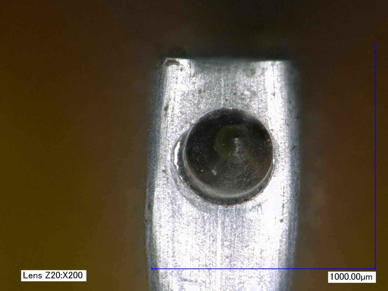

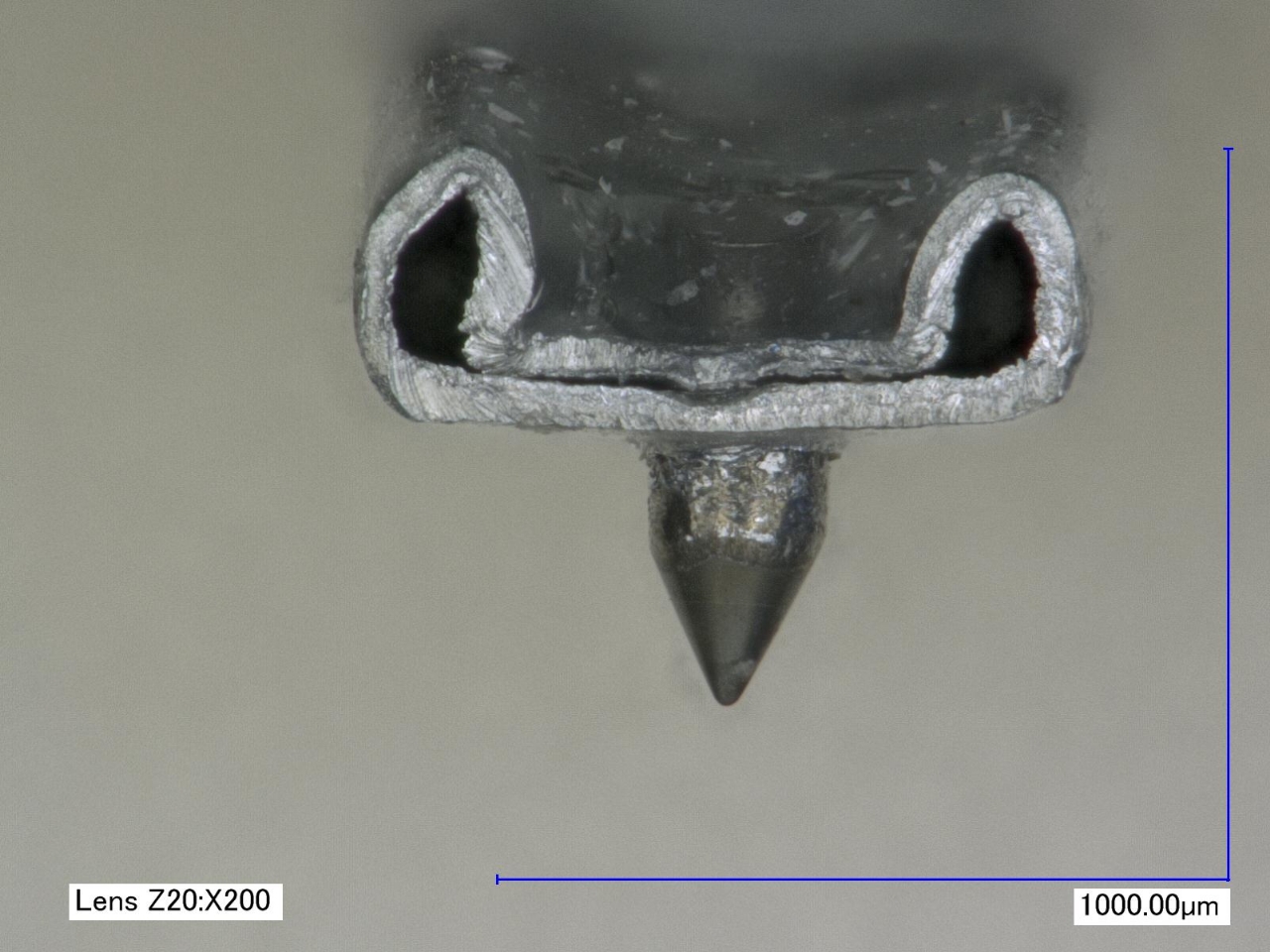

7 - Stanton pour D74S
Sans vouloir alimenter la polémique, voici maintenant une pointe achetée chez LPGEAR. C'est un modele "Vividline" de 6/75µ donc une taille spécifique. Et là, pas de problèmes ! Du bon boulot ! Bien sur ce n'est pas aussi net qu'une pointe d'origine au niveau de la partie bonding. En revanche le diamant en lui même est impeccable. Pour comparaison, je posterai les photos d'une Pickering 1800S, avec une pointe Stereohedron qui a un peu vécu (à mon avis relativement proche de cette Vividline en terme de coupe !). Par comparaison avec le diamant de Turntableneedles il n'y a pas photo (c'est le cas de le dire !) ce qui m'incitera à retourner chez eux ...
En ce qui concerne l'écoute : bien dans la tradition de Stanton/Pickering : plutôt chaude probablement due a une partie bas medium un peu "relevée". Très agréable ...

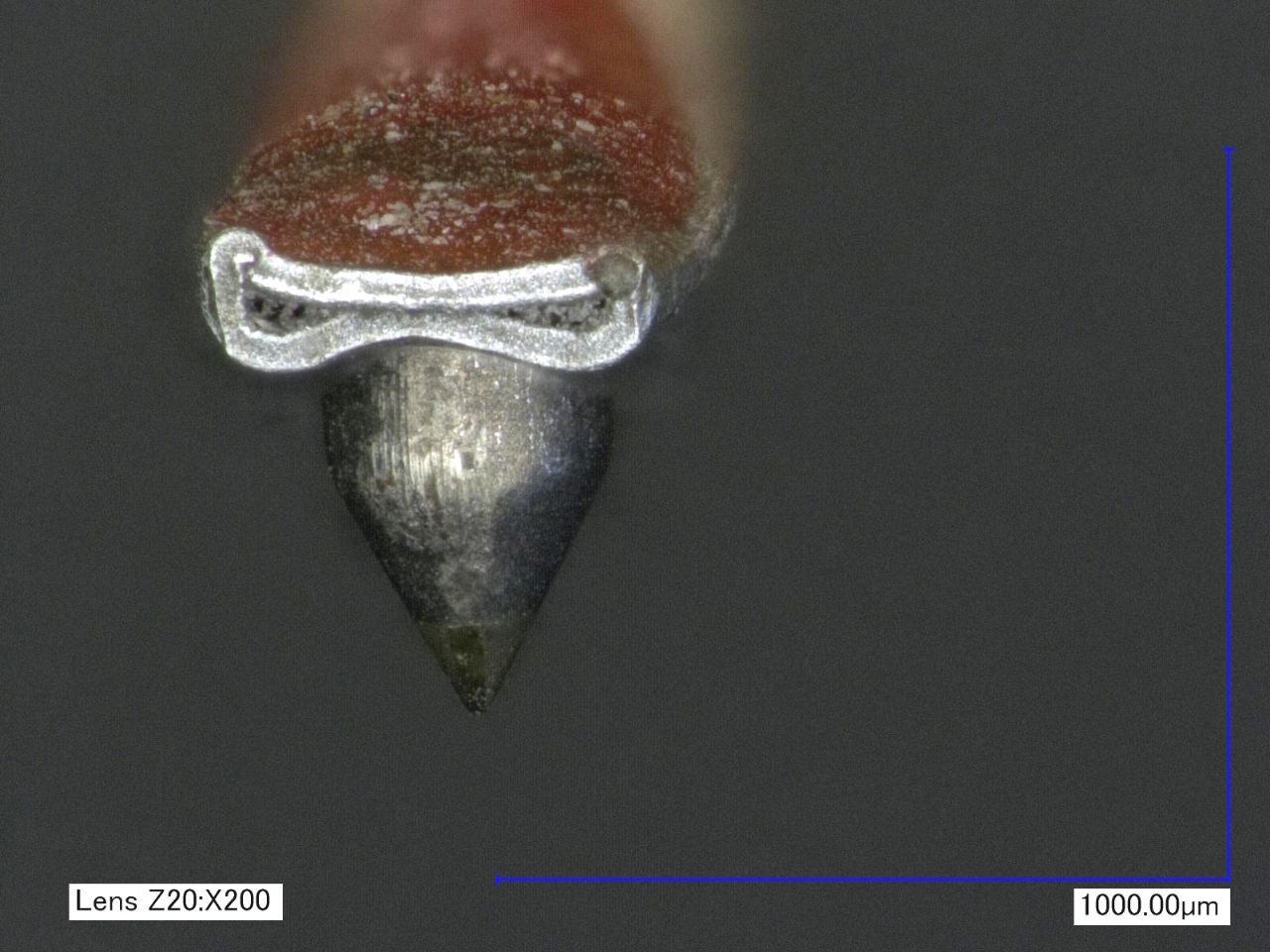

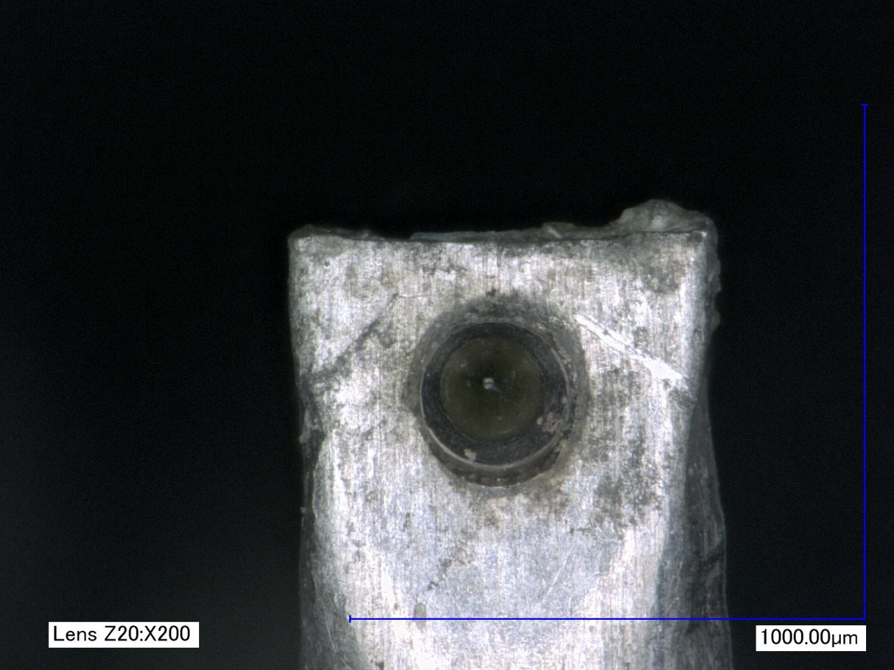

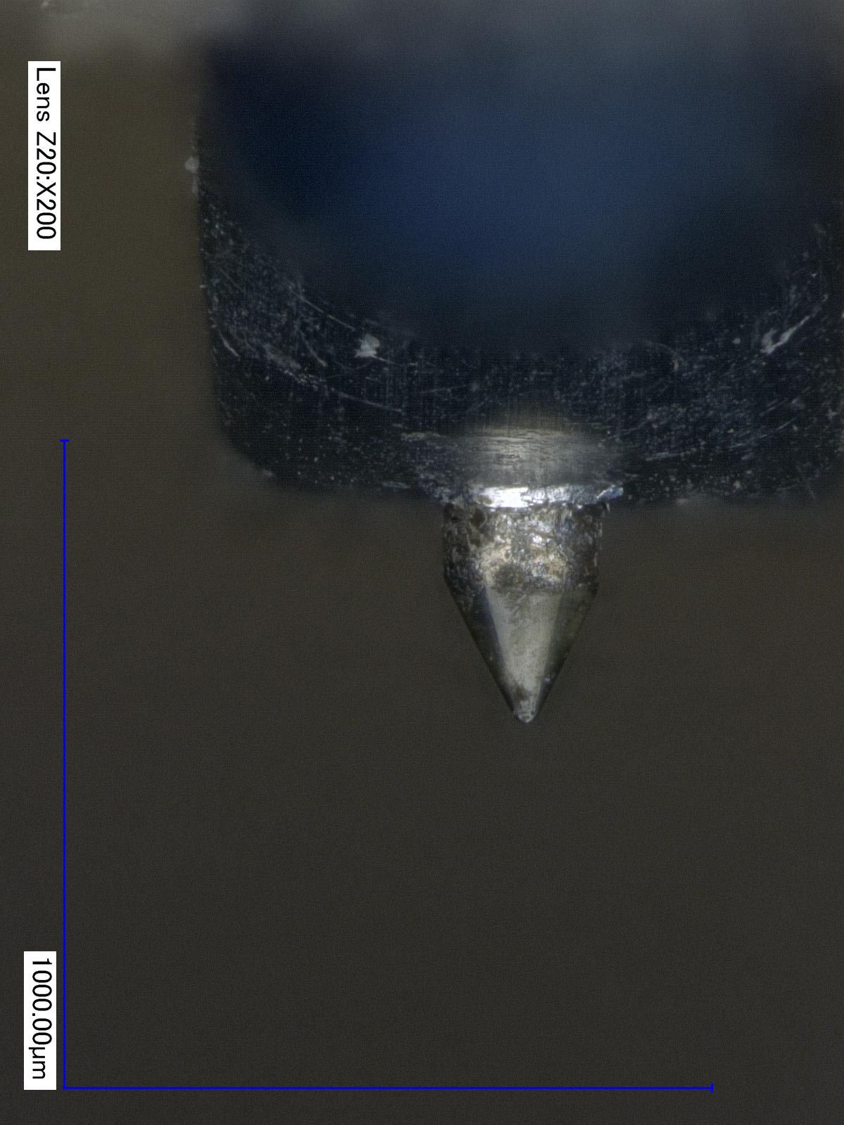

8 - Pickering XV15-1800S
"For the sake of the comparison" avec la pointe pour Stanton: la pointe 1800s (d'origine) pour XV15 de Pickering. Une de mes préférées depuis plus de vingt ans ! aussi à l'aise sur la Thorens 115 que sur la Luxman PX 101. A la fois définie et neutre dans le haut du spectre et "chaude" dans le bas. J'aime vraiment beaucoup ...
Bon elle a un peu vécu, la photo est récente (un an environ) et la pointe doit avoir dans les 500 heures de lectures et même probablement plus. Mais elle est encore bonne ! Pour l'instant rangée en attente de revenir sur le devant de la scène...
On voit la différence au niveau de la qualité de fabrication avec la LPGEAR au niveau du bonding, la taille (Stereohedron) est particulière et censée "reveler le haut du spectre" tout en "prolongeant la vie de la pointe". Si cela vous intéresse, je peux poster des photos de sa petite sœur, la 625E a pointe elliptique. C'est la même famille au niveau du son mais ce n'est pas aussi bon (c'est la raison pour laquelle elle est "comme neuve" dans sa boite !)

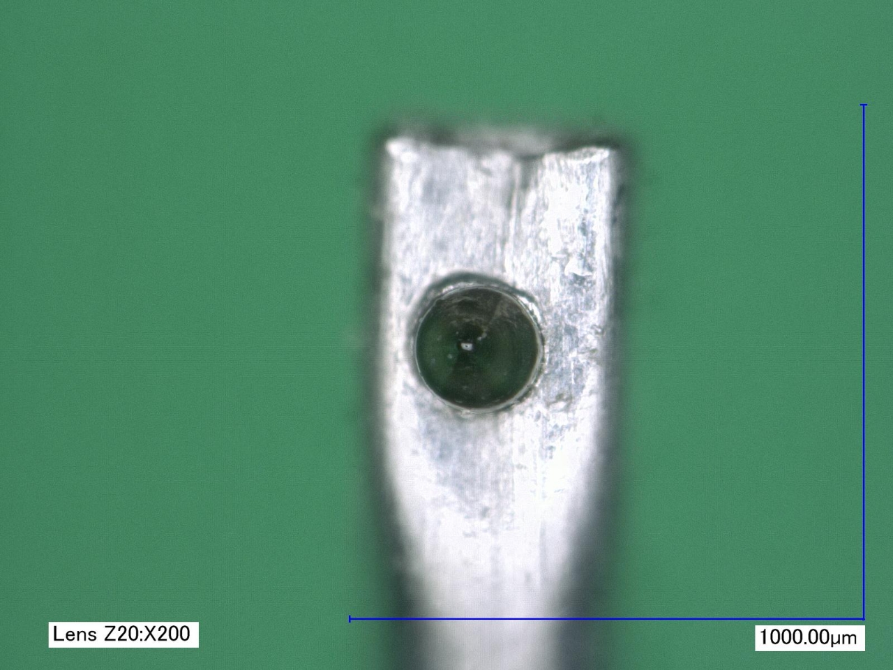

9 - Technics EPC202 - P22
En réponse à NTB, retour sur une T4P avec la Technics EPC202-P22. Elle est d'origine, montée sur la SL7 lors de son acquisition. Vous remarquerez qu'elle est neuve, n’étant pas un fan du son qu'elle propose: un peu creux et froid à mon avis, je ne l'ai jamais laissée sur la platine... Mais là encore c'est nickel du coté fabrication ! Et théoriquement montée sur un cantilever en boron ... Ce qui ne sera plus le cas pour ses descendantes.
Il est amusant de noter le ratio bonding/diamant par rapport a ses consœurs ...

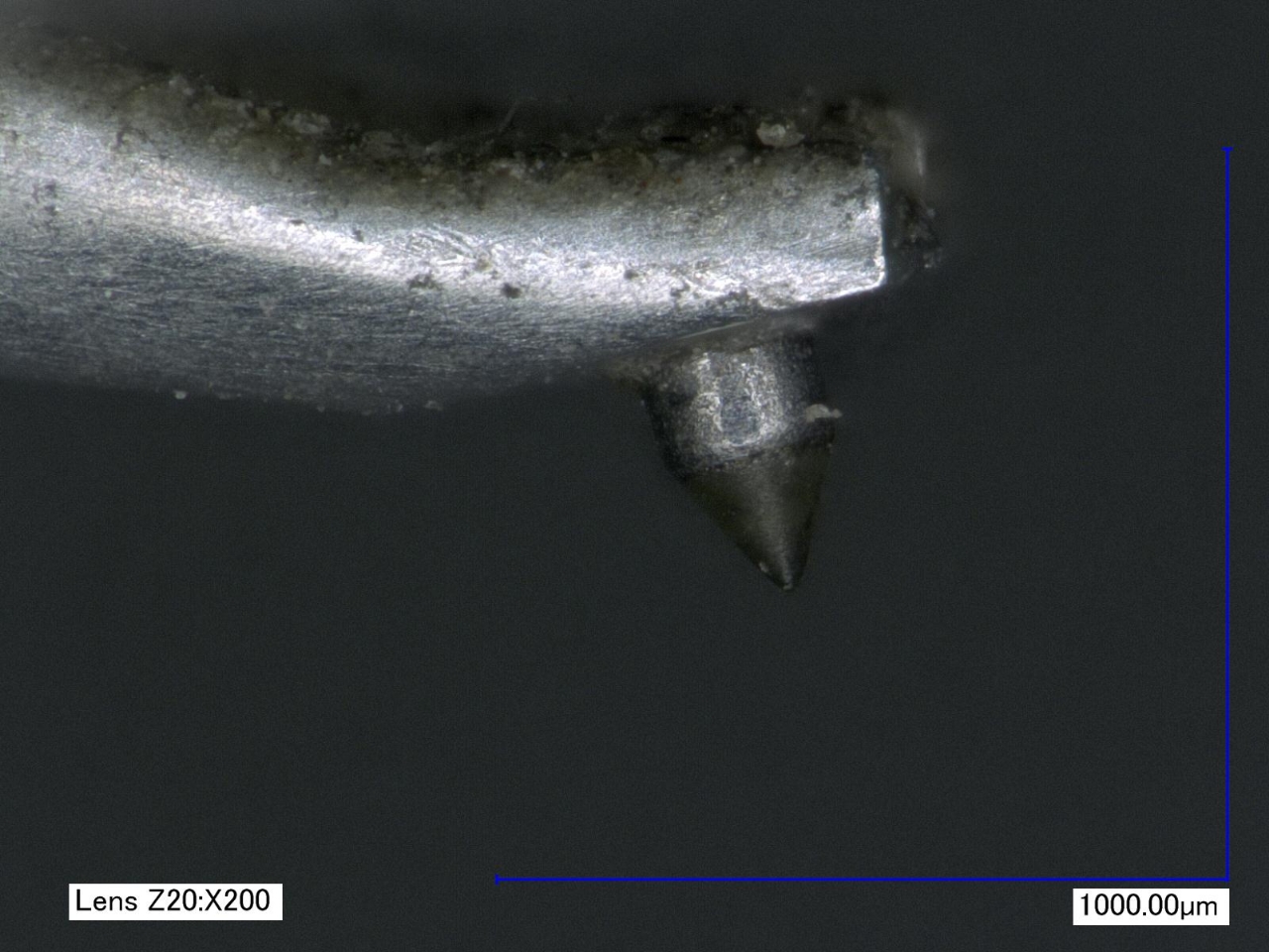

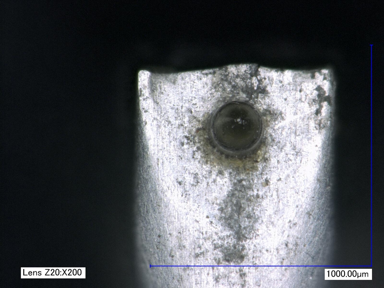

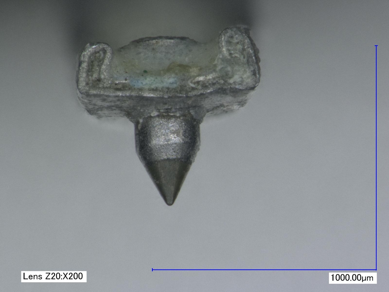

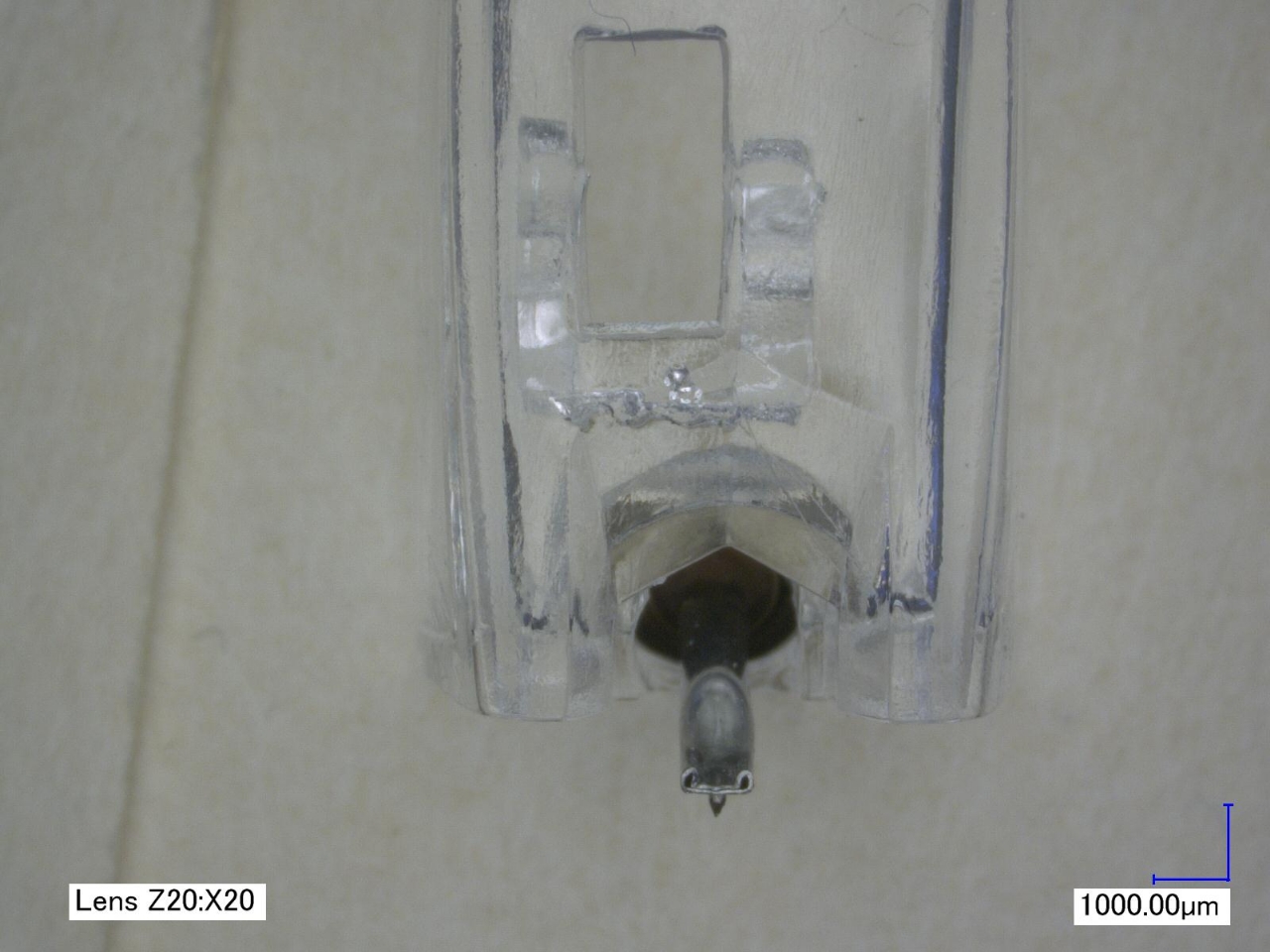

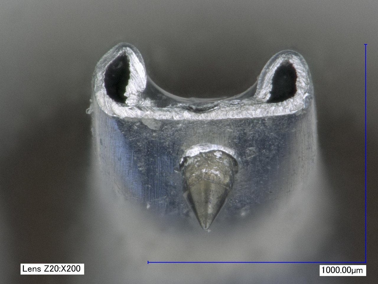

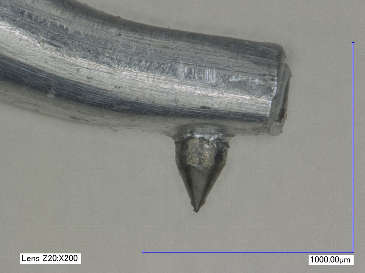

10 - AudioTechnica AT95E
Allez, une petite dernière pour la route : l' ultraclassique AT95E. Du tout bon ! elle date de 2008 et doit avoir quelques dizaines d'heures seulement. La encore on remarque qu'Audiotechnica aime bien sécuriser la fixation de la pointe avec une bonne dose de colle. Je trouve que la qualité de fabrication est supérieure a l'TA311EP de 2015. Qu'en pensez vous ? Une bonne cellule de début d'entrée de gamme en tous cas. Un petit peu clinquant peut être, mais bon, pour le prix ...

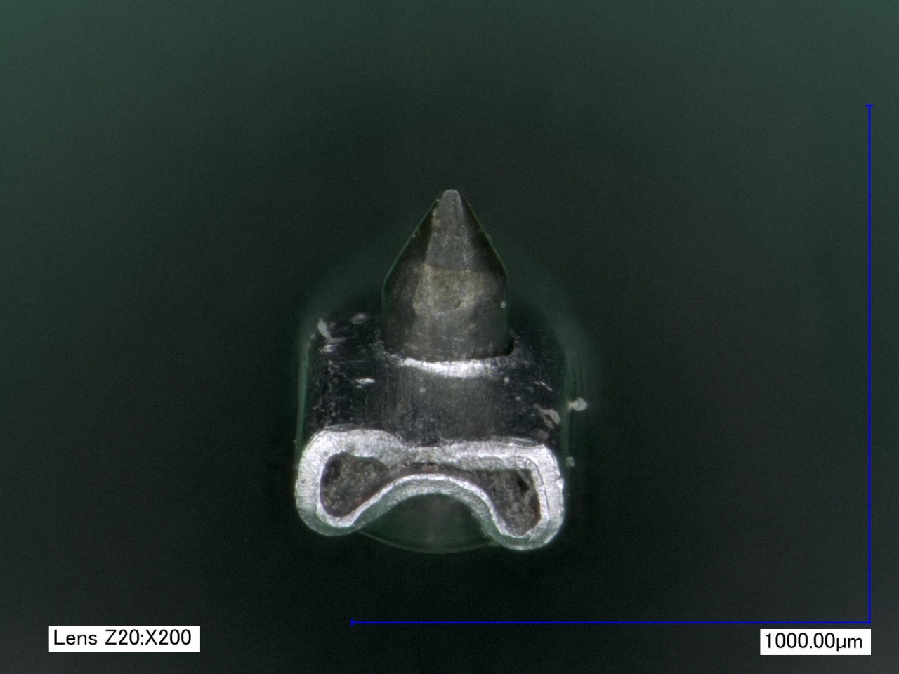

11 - Pickering XV15-625E
Pour françois78 !
La XV15-625E était ma premiere cellule, que j'ai montée sur la Thorens 115 en 1977 lors de son achat en lieu et place de la Stanton 500 d'origine. Après plusieurs années de bons et loyaux services, il était temps de la changer. J'ai alors eu l'occasion d'acheter deux cellules à la fois : la 1800S et la 625E. Milieu 80 jusque début des années 90, avec le boom des platines à bras tangentiels, les stocks ce certaines cellules commencaient à devenir importants et les affaires étaient possible. Le vendeur etait vraiment convaincant car j'aimais bien cette 625E ... Je n'ai pas été déçu par la 1800S, au point de ne pas monter la 625E ... Du coté fabrication : classique et de bon aloi. On ne se trompe pas avec les Pickering de cette époque. On remarque que la pointe est globalement plus "grosse" que la 1800S, qui est évidemment beaucoup plus travaillée.
Quant à cette pointe, elle est comme neuve !Coté écoute, typique de la famille Stanton/Pickering avec un registre haut plutot adouci et un bas medium plutot relevé. La 1800S est plus fine et détaillée mais cette 625E reste un excellent choix. Appréciée par nos voisins outre atlantique.

De bien belles images... c'est sympa d'avoir aussi celle d'une petite comme l'AT95. Je l'apprécie assez pour son prix.

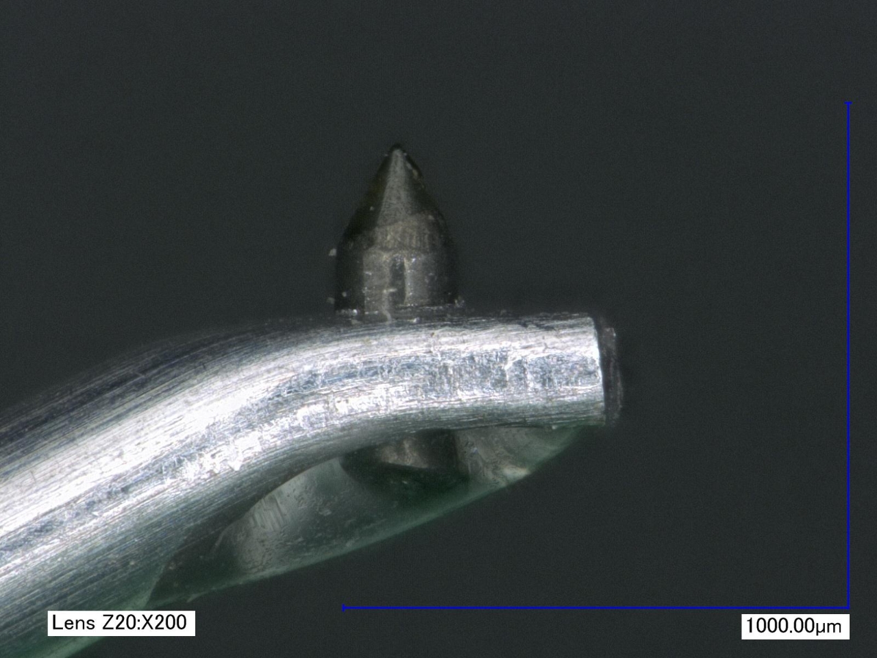

Les cantilevers ne sont-ils pas tordus sur la 2ème photo du haut ainsi que sur la 95?
Jonathan
- aja097
- Messages : 110
- Enregistré le : jeu. 31 oct. 2013 14:41
- Localisation : Val d'Oise
Re: Pointes de lecture : neuves, refaites etc ...
Je ne pense pas. Dans ces deux cas, l’extrémité du tube porte pointe est aplatie et doit former un angle specifique qui se combine à celui de la pointe pour "attaquer" le disque avec un angle de 20° une fois l’équipage mobile installé sur la cellule, elle même correctement positionnée sur le bras de lecture. Les contraintes lors de cette opération sur le tube sont importantes et peuvent laisser une impression "d'inachevé". Le principal est que la pointe soit parfaitement positionnée. Par comparaison avec la MMC2 par exemple, on voit bien que le procédé de fabrication est totalement différent. Avec la MMC2, le tube est droit et la pointe est parfaitement positionnée de maniere à ce que l'ensemble, une fois installé dans le corps de la cellule et cette cellule parfaitement alignée sur le bras de lecture, permettent de conserver cet angle de 20°.
