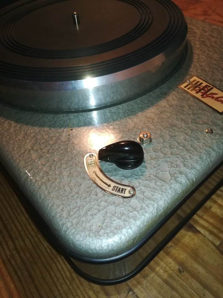

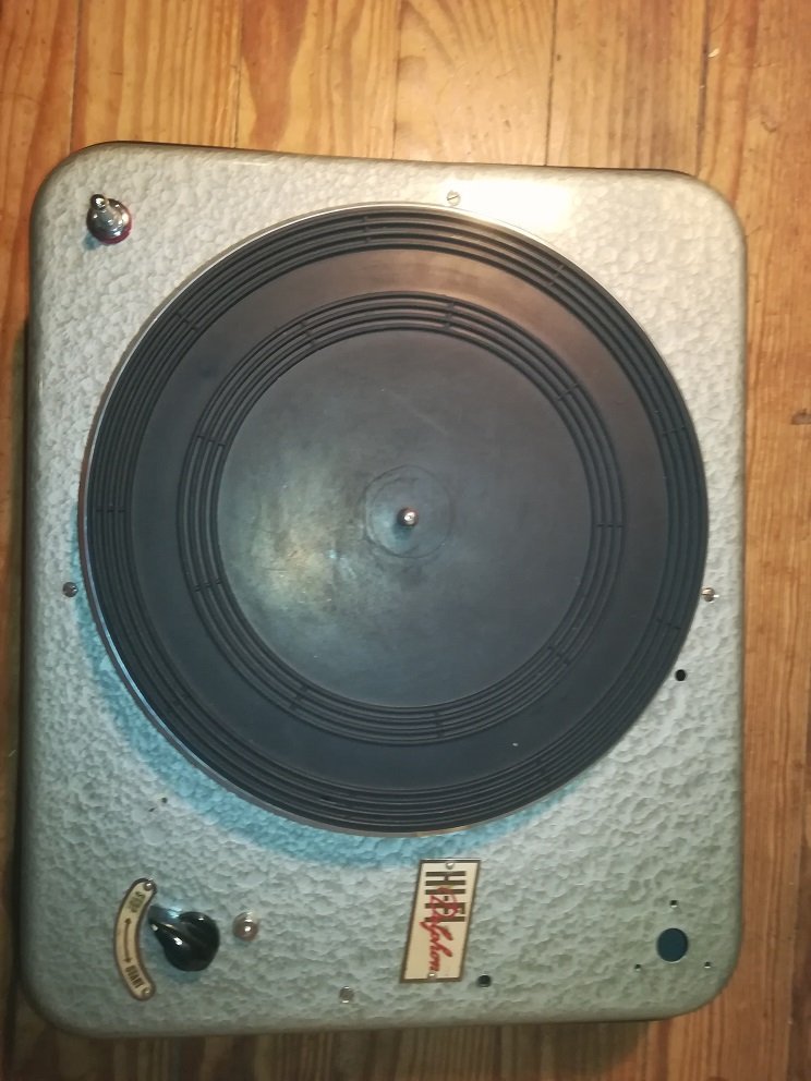

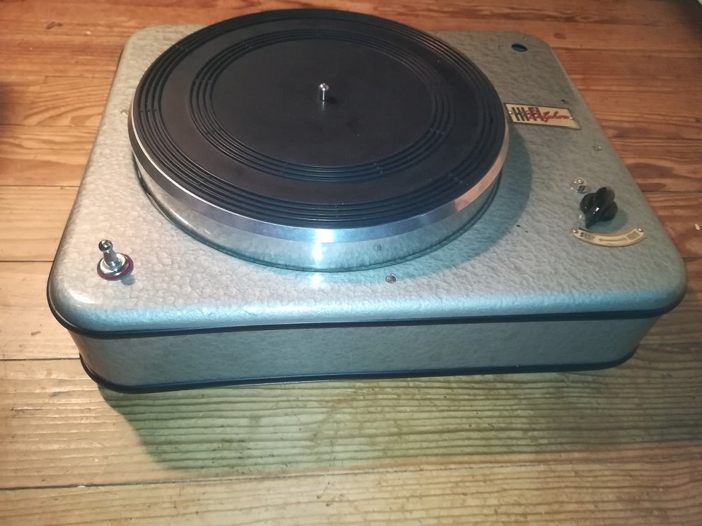

J'aimerais bien me trouver un bras du genre à mettre sur ma DELPHON GS5 qui en est dépourvue ... :miam:

macrotograf a écrit : jeu. 10 déc. 2020 19:52 J'aimerais bien me trouver un bras du genre à mettre sur ma DELPHON GS5 qui en est dépourvue ... :miam:
Peux tu nous présenter cette Delphon? Elle est pas courante!

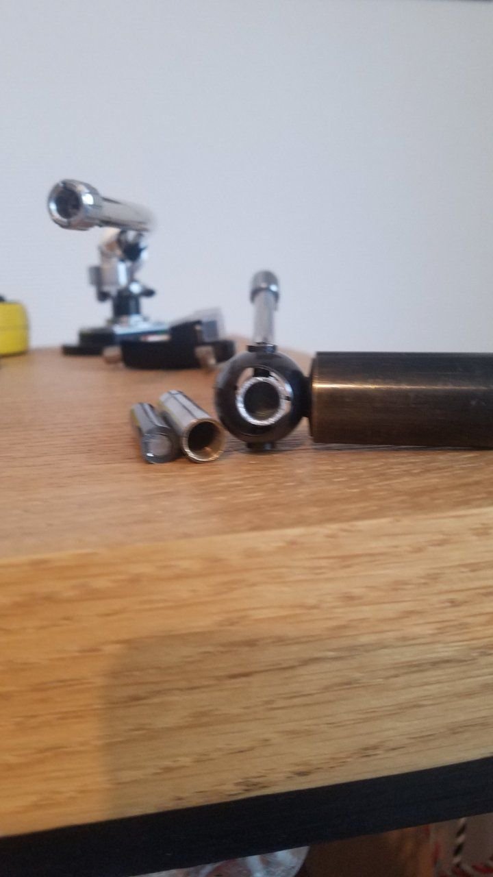

Damien tu as trouvé quoi comme solution pour remplacer le damper?

volontier, et c'est celle-ci mon cher Descartes ;) :
mais, n'a pas de bras la pauvre estropiée :stress:

macrotograf a écrit : sam. 12 déc. 2020 19:18 volontier, et c'est celle-ci mon cher Descartes ;) :

Salut,
Ta platine me fait penser à ça : https://www.audiovintage.fr/leforum/vie ... 96#p259896
Bruno,
Je n'ai pas encore agi. mais ce sera fait à partir d'une durite en caoutchouc plutôt dur et d'une tige en acier à l'intérieur. Je ferai des photos.

Salut Damien,
en effet ça y ressemble, mais la mécanique est quand même un peu plus sérieuse. Mais le bras Ortofon fini toujours par disparaître ... :/
La mienne, j'ai enchéri sur la bay sans trop y croire, et maintenant elle est là, après avoir survécu au voyage du Danemark. :autralia:

Voilà l'idée.
Montage à blanc nickel. J'hésite même à coller. Manque juste un petit joint et ça sera pas mal. En tout cas pas pire qu'avant.

Super Damien !
Tu ajoutes un petit joint torique très fin qui fera l'interface entre la tige avant et arrière et c'est fini.
Perso, je mettrai 2/3 points de glue quand même.
