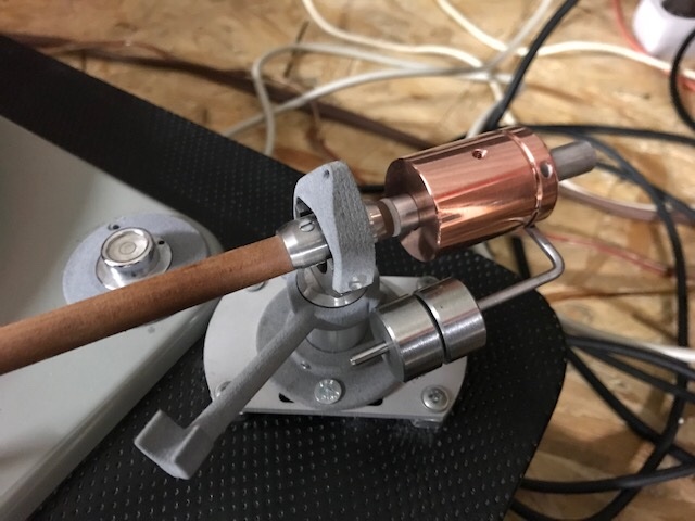

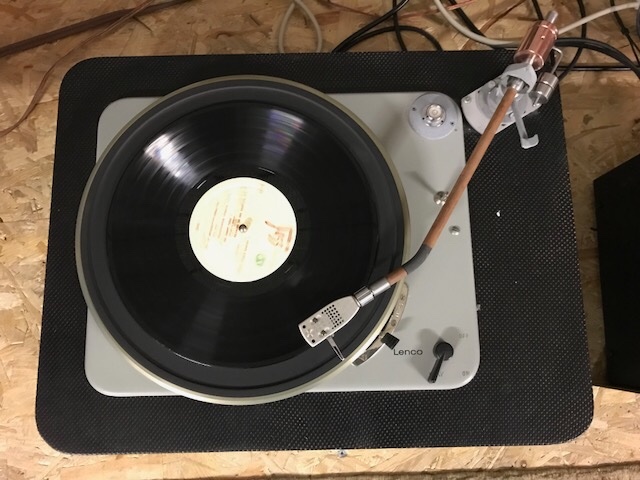

Je reviens après quelques années sur mon SME 3012 diy.
Celui-ci a changé de monture pour une base Lenco « inspiration vendin » (merci à lui 😉), mix entre une B51 et une L75. Cette dernière est très silencieuse et exempte de rumble.
Je reviendrai sur la Sparta sur laquelle je suis en train de greffer un bras 12 pouces américain des années 60 plus en adéquation avec la belle.

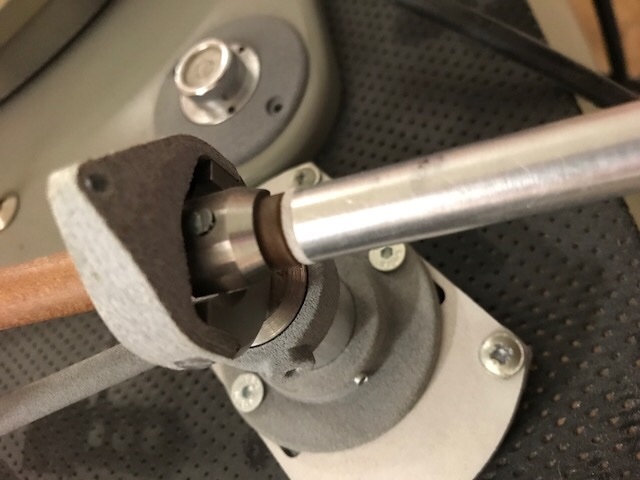

Si le rumble a effectivement disparu et largement amélioré le rendu du SME 3012 diy, il demeurait néanmoins encore un petit problème de résonance du bras et une sensibilité trop importante au moindre phénomène extérieur.

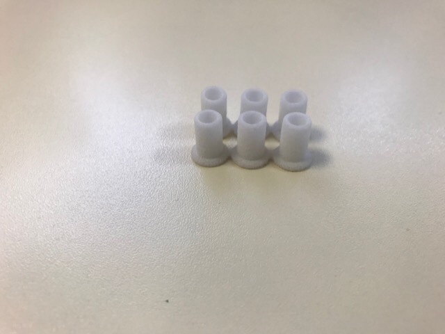

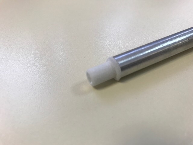

J’ai donc, comme on me l’a conseillé, procède au découplage du tube de contrepoids (bague en caoutchouc diy) et surtout augmentation du poids du contrepoids car celui-ci se trouvant très reculé augmentait fortement l’inertie du bras. J’ai utilisé du cuivre (20% plus lourd que l’acier pour contenir un peu la taille du contre-poids)
Le contrepoids se retrouve désormais beaucoup plus proche de l’axe de rotation.
Premier essais sur un système provisoire et là, au miracle, Le Bras a perdu toute résonance et cerise sur le gâteau, il est beaucoup plus stable et moins sujet aux mouvements extérieurs :cheer:
Merci à vos conseils avisés!
