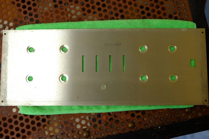

Moi je dis une façade de 7c pour 100 euro ça me va.
J'ai demandé à mon ami avec sa société...comment dire, multiplier par 3 au moins.
Je met à jour le boitier grâce aux renseignements fournis gentiment par Bruno (Satchmo) et Jean et ensuite démontage et scan de la façade du 7t, vectorisation de la police et insertion dans le fichier.
Ca va être un peu long vu que j'attaque ma semaine de chimio mercredi, je fais de mon mieux.

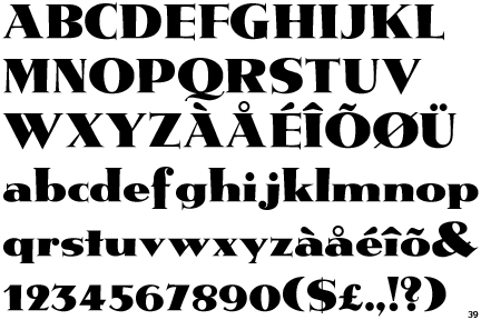

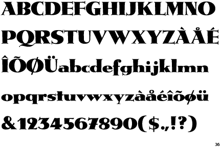

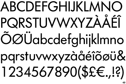

deuvin a écrit : Je met à jour le boitier grâce aux renseignements fournis gentiment par Bruno (Satchmo) et Jean et ensuite démontage et scan de la façade du 7t, vectorisation de la police et insertion dans le fichier.
Les équivalents (il y a de petites différences) dans les polices que j'ai pu trouver actuellement sur le net :
Davison Spenceria (Stereo)
À noter que le R n'est pas pareil
Metropolis et Metropolis Bold Lettre
Metropolis bold.gif (11.99 Kio) Vu 9654 fois
Futura

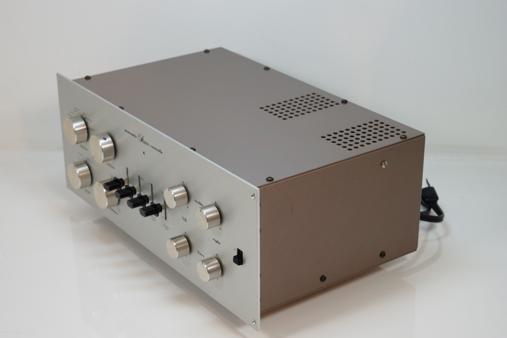

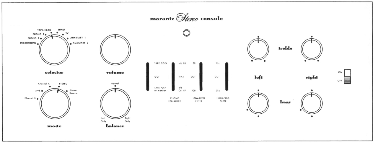

Ici c'est un hybride de la face avant, c'est celle du 7T sans les prises écouteurs ni la dénomination ''Solid State''.
Marantz 7T face avant.jpeg (123.8 Kio) Vu 9654 fois
Garde ça simple, imbécile !

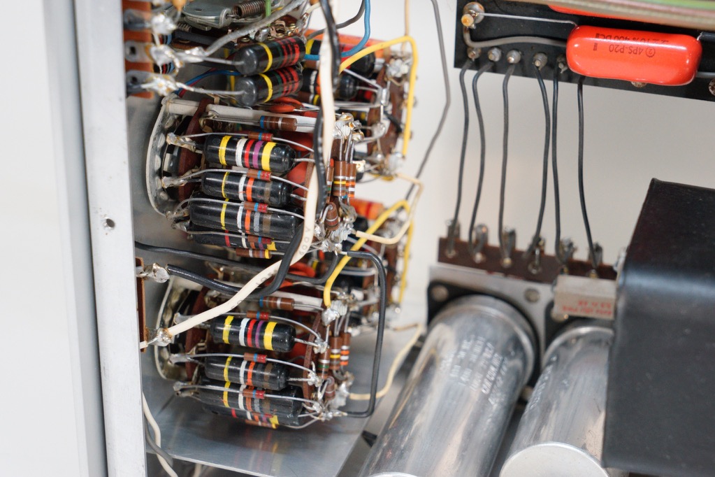

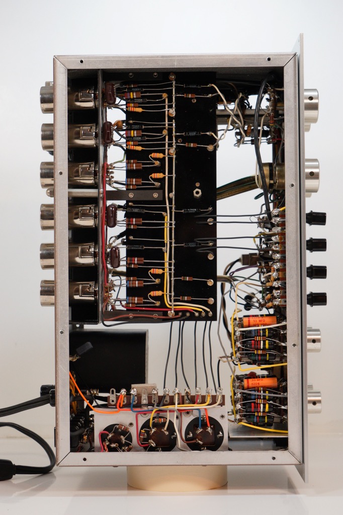

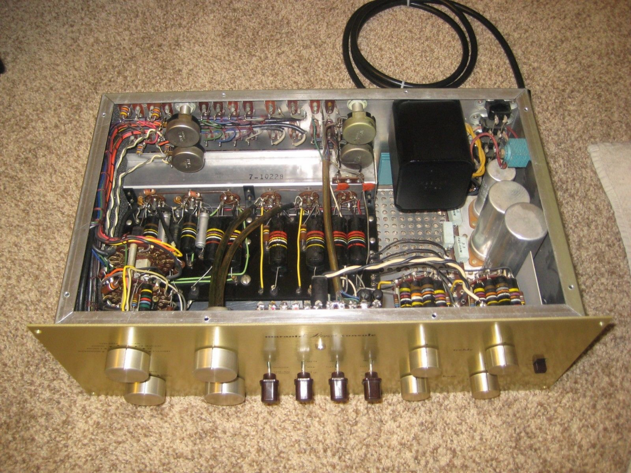

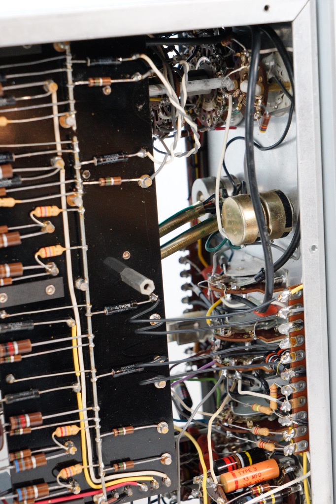

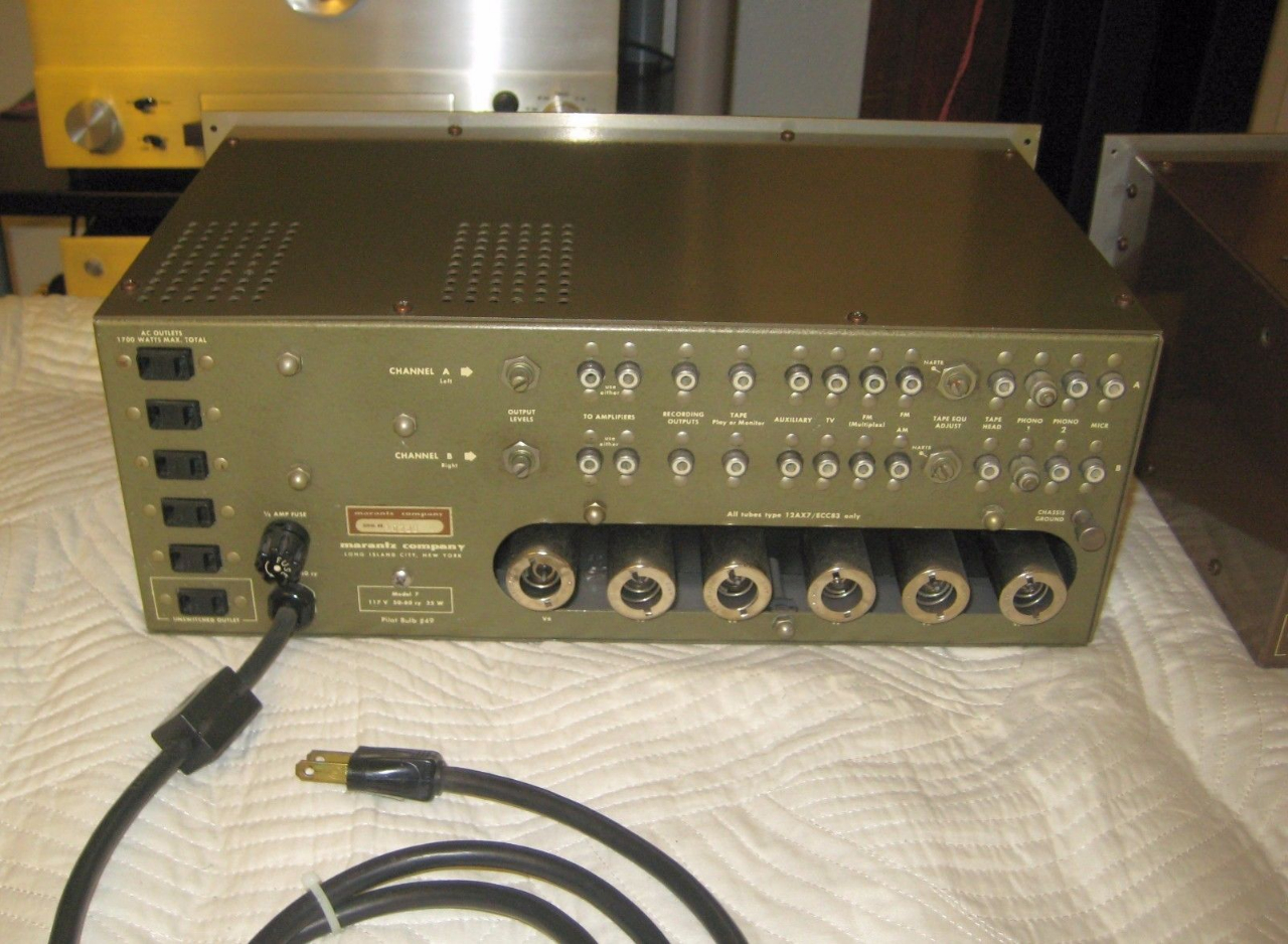

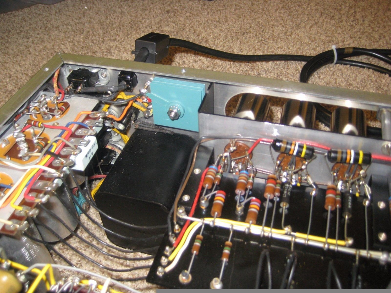

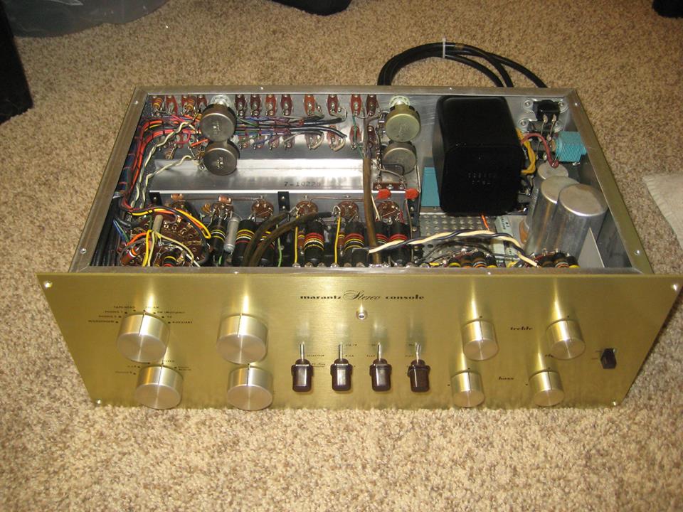

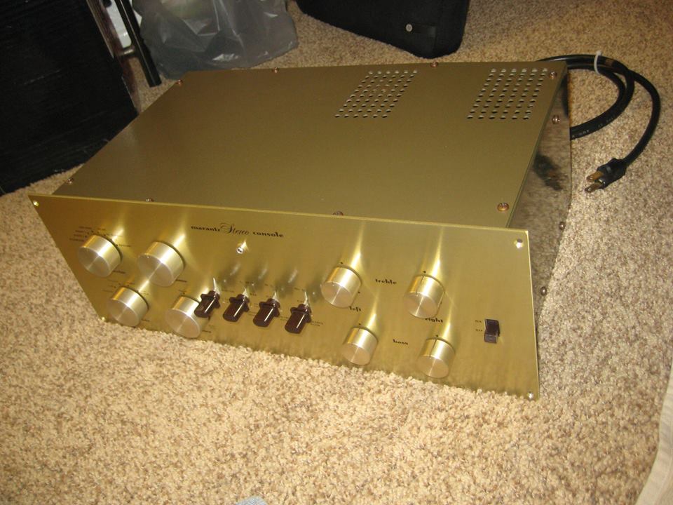

Cet exemplaire était celui d'un membre d'Audiokarma, Crooner.
Crooner est un vrai passionné des anciens Marantz à tubes, et il a restauré minutieusement tous les appareils Marantz qu'il a ou a eu en sa possession : Marantz 7, 8B, 9, et même 10 et 10B !
Récemment il a restauré un Model 7 fortement altéré par l'humidité et donc, plusieurs de ses composants étaient kaput. Il a effectué la même restauration que M. Nattawut Uamkruea : http://mellowgroovy.blogspot.ca/2016/01 ... Sound.html, elle-même inspirée du ''Real Sound Modification'', recommandé par Syuzou Ishimi de Spec Corp. http://spec-corp.co.jp/e/index.html et qui a passé des décennies à jouer avec les composants audio.
Bref, ses résultats semblent probants, puisqu'il a mis son premier exemplaire tout original en vente ! C'est le 228e produit, et Saul Marantz devait encore faire des essais de teintes et de couleur. Il est 100% original :
Marantz 7 10228 1.jpg (124.4 Kio) Vu 9650 fois
Marantz 7 10228 2.jpg (125.29 Kio) Vu 9650 fois
Marantz 7 10228 3.jpg (104.38 Kio) Vu 9650 fois
Marantz 7 10228 4.jpg (900.58 Kio) Vu 9650 fois

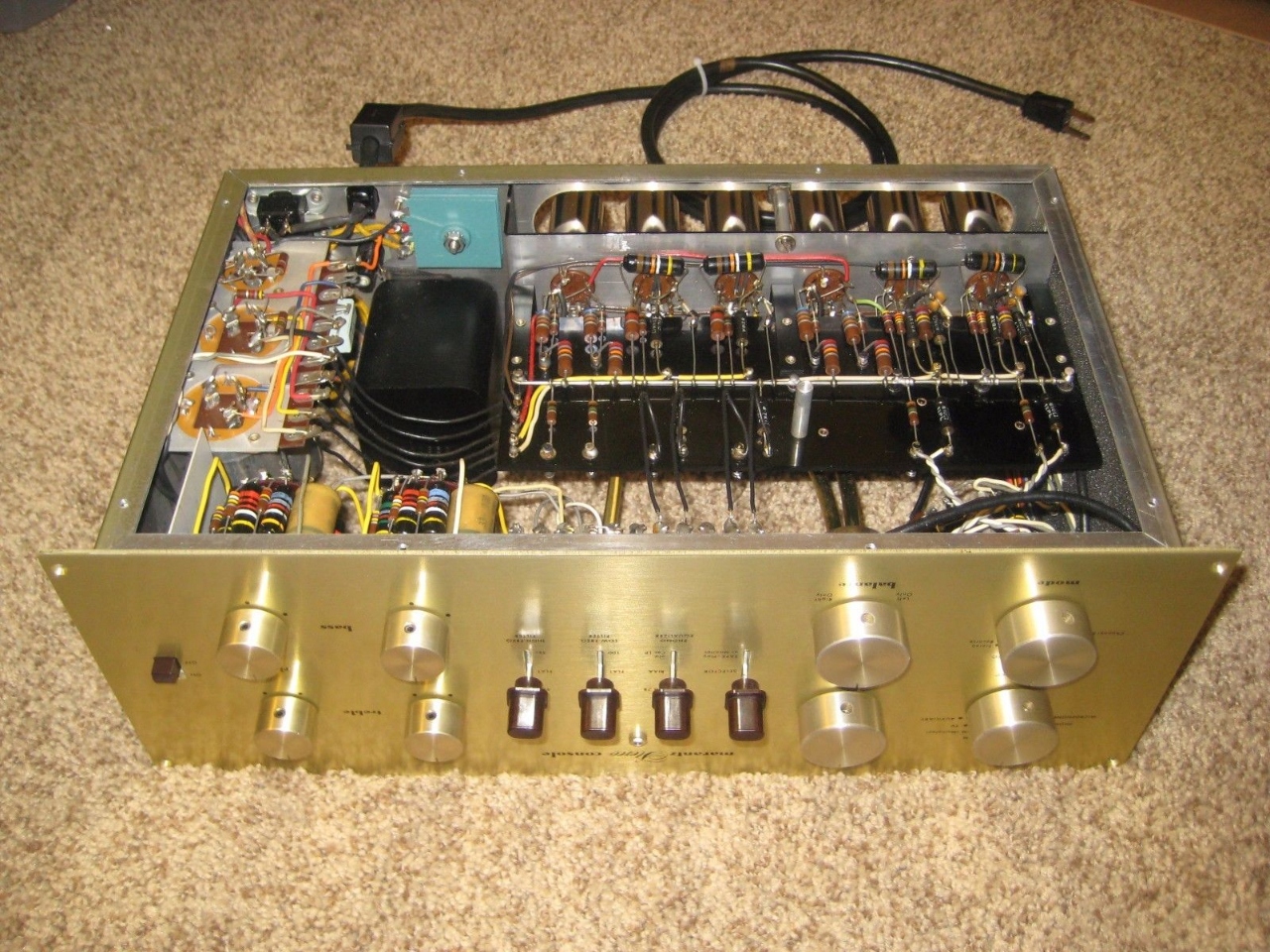

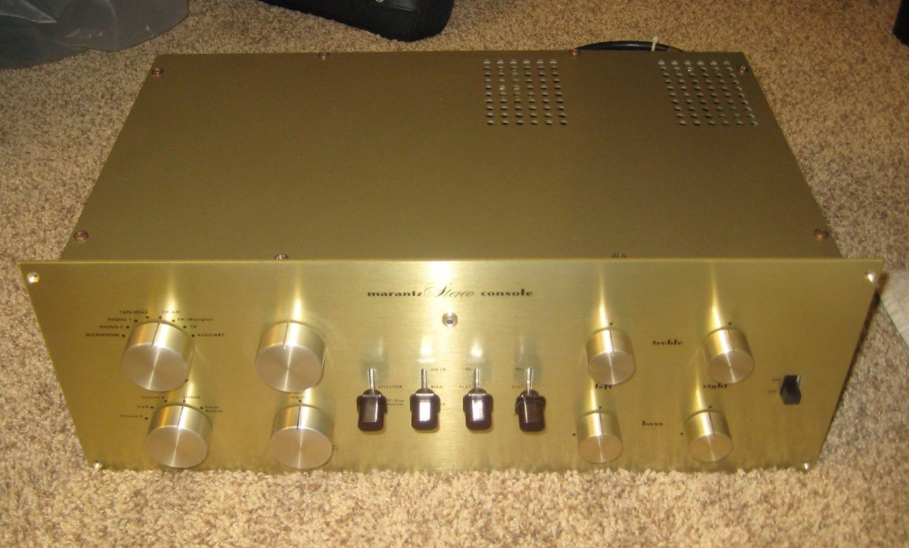

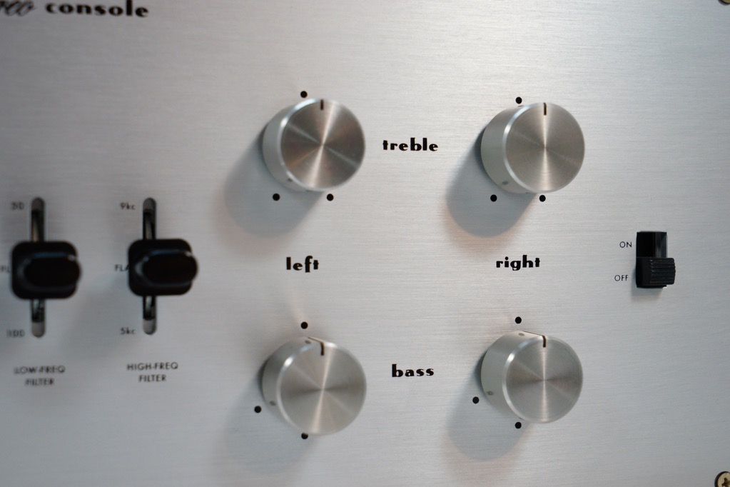

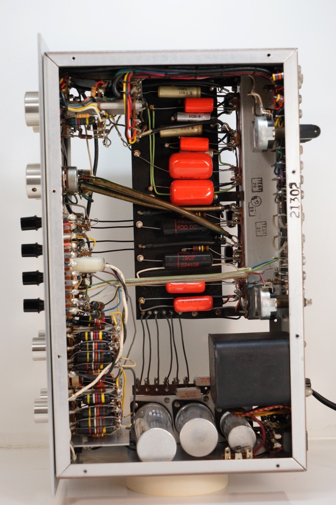

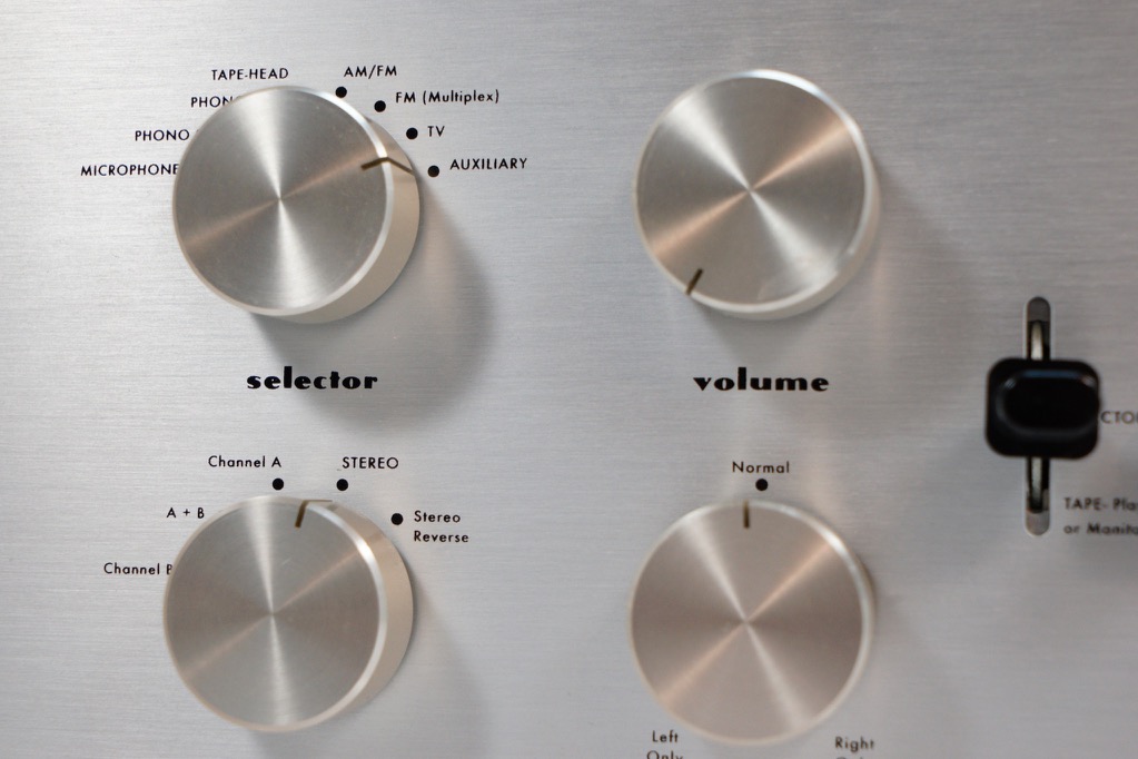

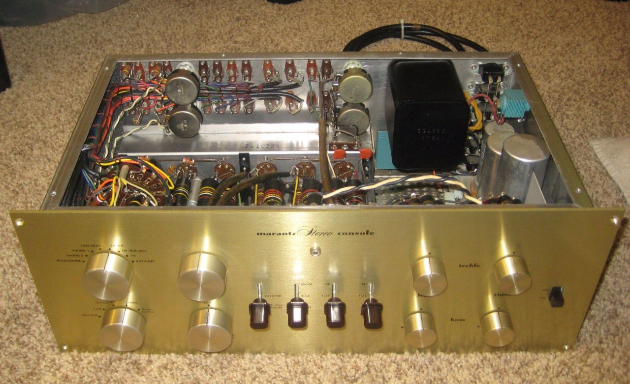

Et voici un exemplaire plus tardif, le 11302 (sur environ 15000 total). Certains composants ont été changés.
C'est personnellement la version esthétique que je préfère.
Marantz 7 21302 1.jpg (95.89 Kio) Vu 9644 fois
Marantz 7 21302 2.jpg (76.33 Kio) Vu 9644 fois
Marantz 7 21302 3.jpg (70.34 Kio) Vu 9644 fois
Marantz 7 21302 4.jpg (71.64 Kio) Vu 9644 fois
Marantz 7 21302 5.jpg (110.79 Kio) Vu 9644 fois
Marantz 7 21302 6.jpg (97.15 Kio) Vu 9644 fois
Marantz 7 21302 7.jpg (107.6 Kio) Vu 9644 fois
Marantz 7 21302 8.jpg (126.77 Kio) Vu 9644 fois
Marantz 7 21302 9.jpg (158.4 Kio) Vu 9644 fois
Marantz 7 21302 10.jpg (175.76 Kio) Vu 9644 fois
Marantz 7 21302 11.jpg (107.09 Kio) Vu 9644 fois
Marantz 7 21302 12.jpg (181.05 Kio) Vu 9644 fois
Marantz 7 21302 13.jpg (171.41 Kio) Vu 9644 fois
Marantz 7 21302 14.jpg (231.79 Kio) Vu 9644 fois
Marantz 7 21302 15.jpg (169.25 Kio) Vu 9644 fois
Marantz 7 21302 16.jpg (194.15 Kio) Vu 9644 fois
Marantz 7 21302 17.jpg (175.92 Kio) Vu 9644 fois
Marantz 7 21302 18.jpg (202.96 Kio) Vu 9644 fois
Marantz 7 21302 19.jpg (128.12 Kio) Vu 9644 fois
Marantz 7 21302 20.jpg (132.64 Kio) Vu 9644 fois

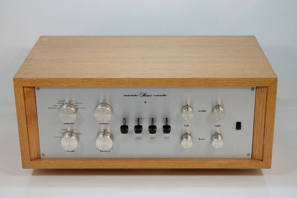

Message par Satchmo »
SidSmith a écrit :Et voici un exemplaire plus tardif, le 11302 (sur environ 15000 total). Certains composants ont été changés.
21302!
Bonsoir Rémi et merci pour les photos, deux exemplaires qui semblent sortir d'un musée! (on dirait que la façade du modèle argent a été resurfacée, la collerette de la lampe témoin est manquante).
En ce qui concerne le numéro de série, le mien est le 19328 et la façade est précisément daté de fin décembre 1963. Ce ne serait pas impossible que Marantz ai donné un numéro consécutif à chaque unité produite indépendamment du modèle.
Pour un début en 1954 ça donnerait environ une moyenne de 1600u/an.

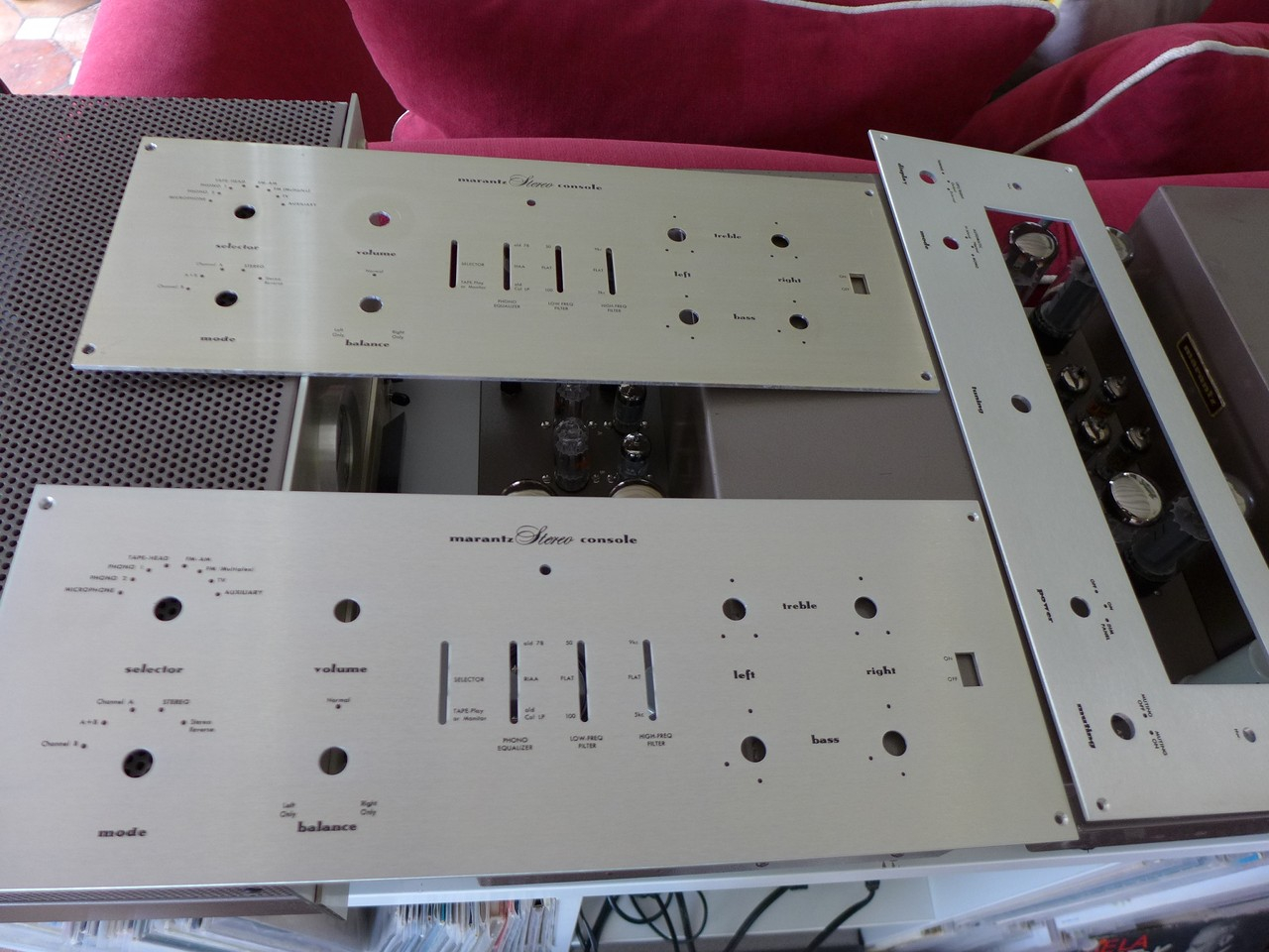

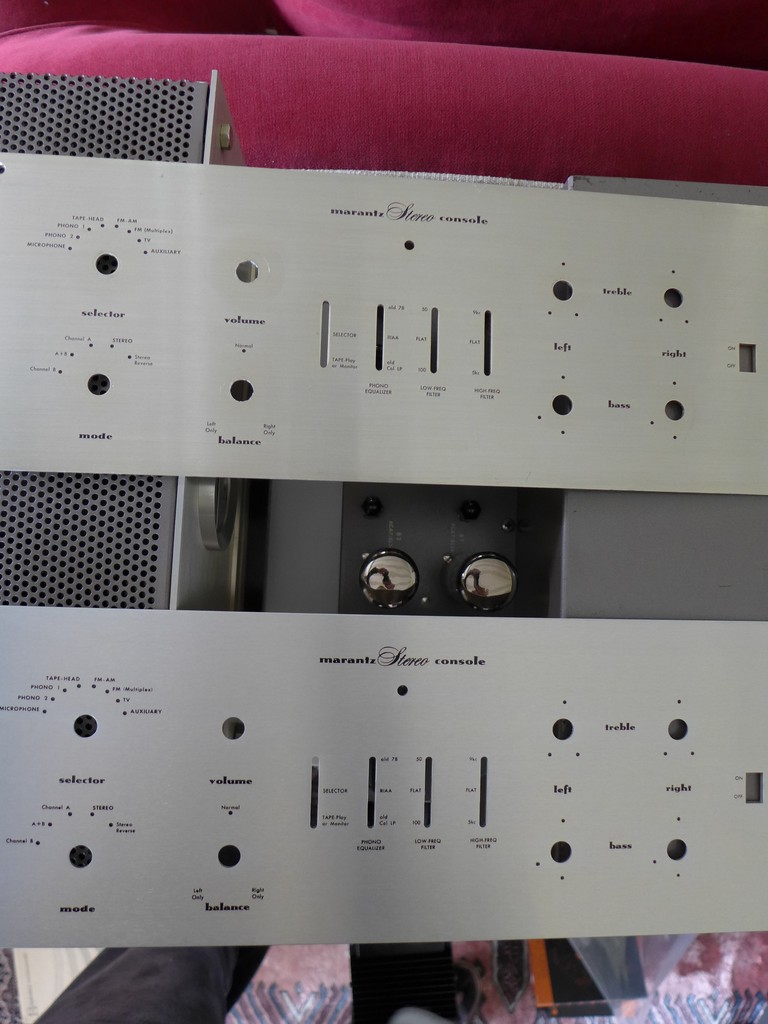

Messages : 6338
Re: Clone de Marantz 7c
Bonjour à tous
Ce n' est pas une façade d' origine .... c' est une copie et cela se voit au niveau de l' absence du téton en aluminium de la lampe témoin.
Il y a eu de nombreux coloris d' anodisation sur ces façades, les plus clairs étant (à mon goût) les plus élégants.
J' ai quelques façades en "spare" dont une 7 d' origine, et 2 copies de 7 et 10B.
P1020436(1) (Copier).JPG (143.92 Kio) Vu 9562 fois
P1020435(1) (Copier).JPG (669.43 Kio) Vu 9562 fois
Elle n' est pas parfaite ... loin s' en faut .... il y manque également le téton en aluminium du témoin lumineux, mais je peux te faire parvenir la façade d' origine ... à ta charge le port.
