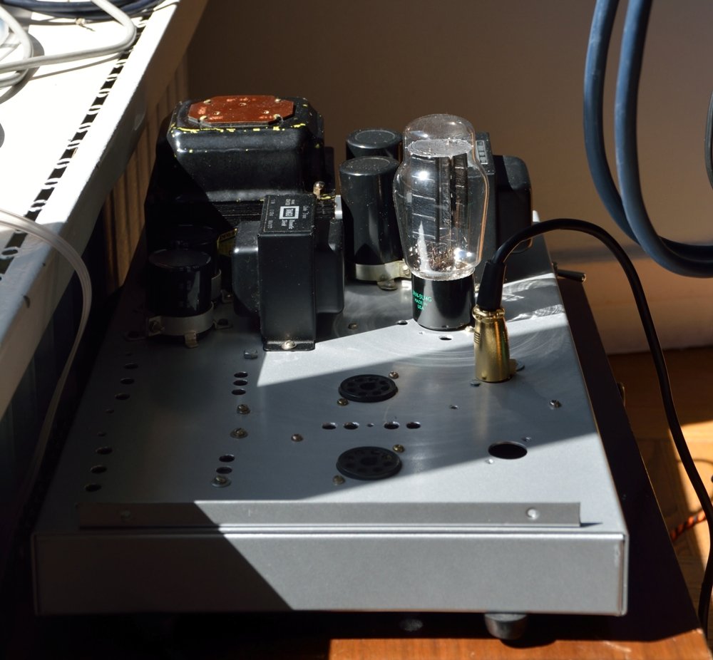

En photo, cela donne ceci pour le préampli (j'ai enlevé provisoirement le contrôle de balance, que je remettrai un de ces jours):

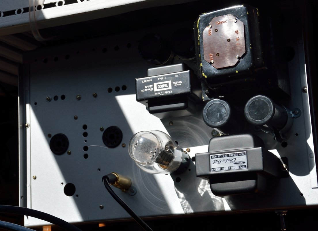

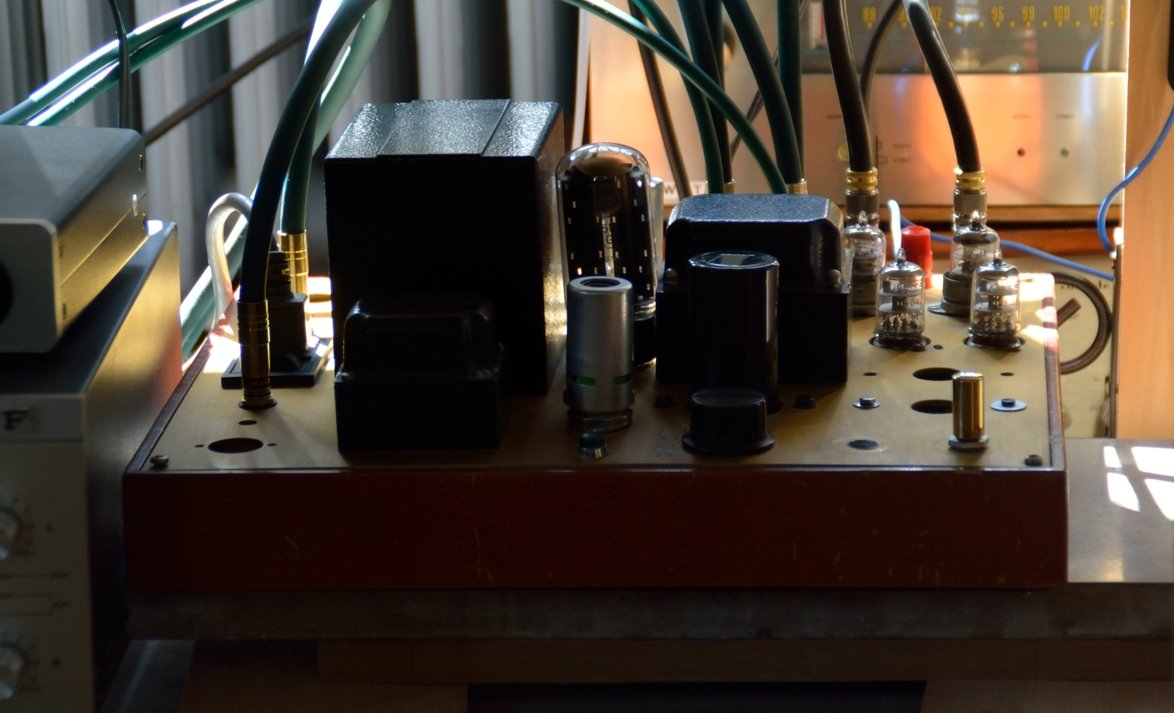

Pour l'alimentation, c'est assez présentable...
6c45 23.jpg (108.92 Kio) Vu 7654 fois
6c45 24.jpg (104.94 Kio) Vu 7654 fois
