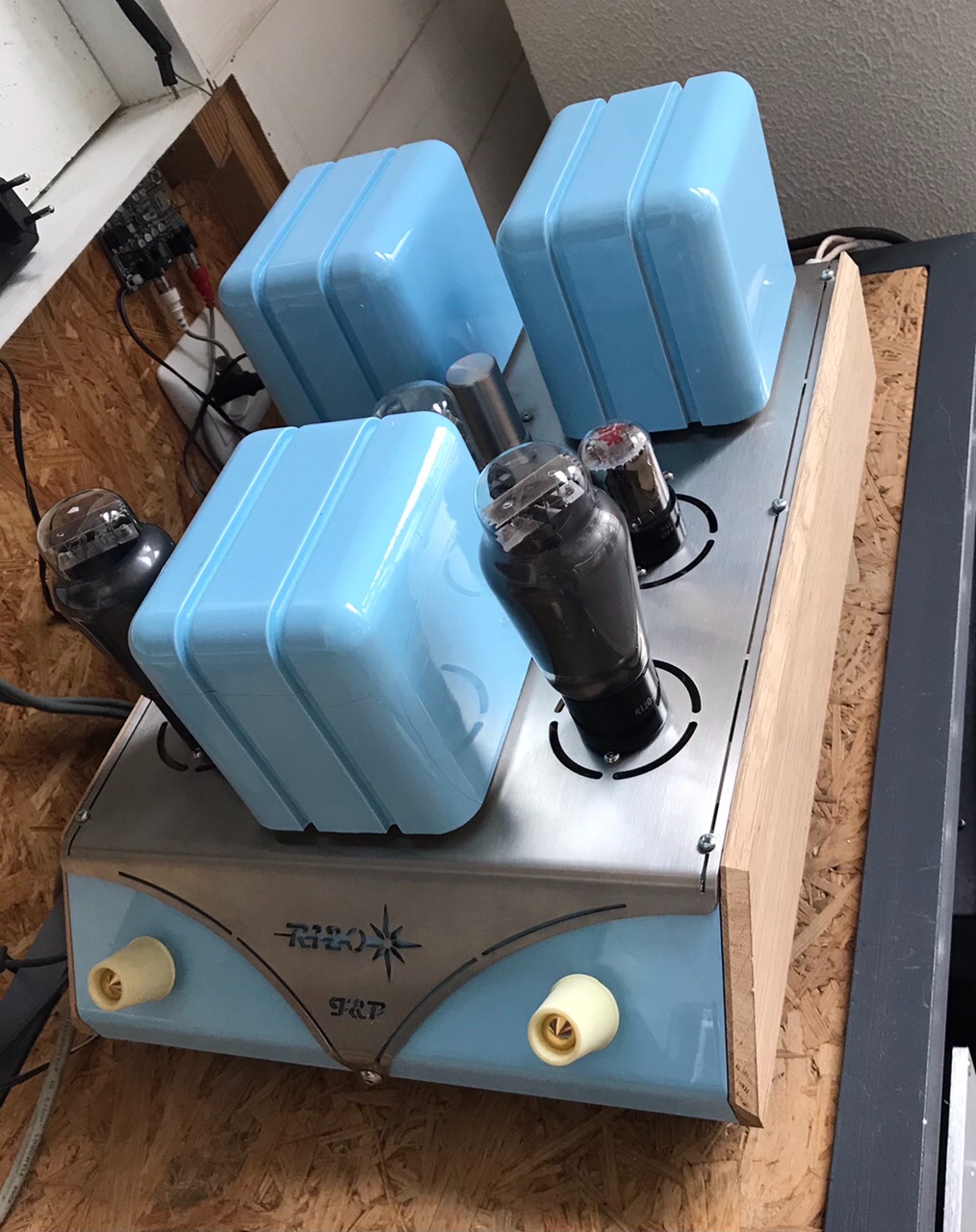

Impressionnant et pas une bulle sur la résine c'est important. Une technique particulière ou simplement une résine très performante pour une finition carrosserie. :yes!:

Berlioz a écrit : jeu. 21 mars 2019 08:51 Impressionnant et pas une bulle sur la résine c'est important. Une technique particulière ou simplement une résine très performante pour une finition carrosserie. :yes!:
Les 2.
Le copain qui me les coule maîtrise très bien la coulée et la résine utilisée se travaille très bien et se peint également très bien.

C'est superbe !!!!

Petitloup54 a écrit : jeu. 21 mars 2019 08:54
Les 2.
C'est ce que je me disais chapeau bas car effectivement il faut une connaissance et une maîtrise certaine. :prosterne:

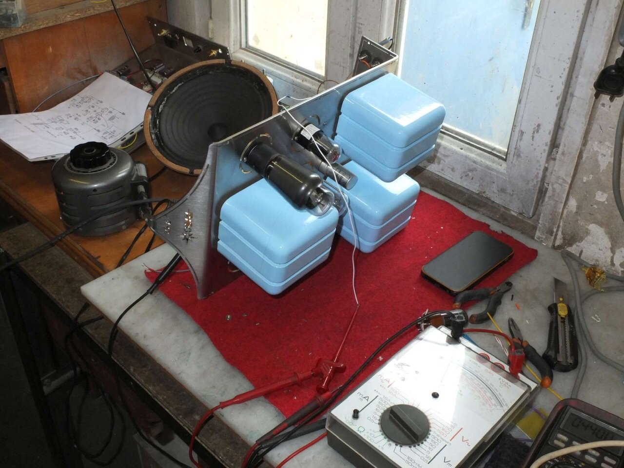

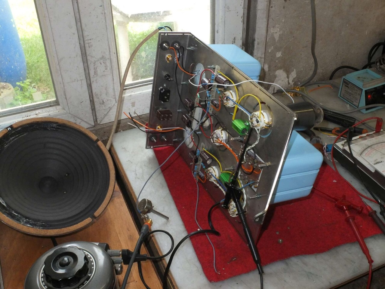

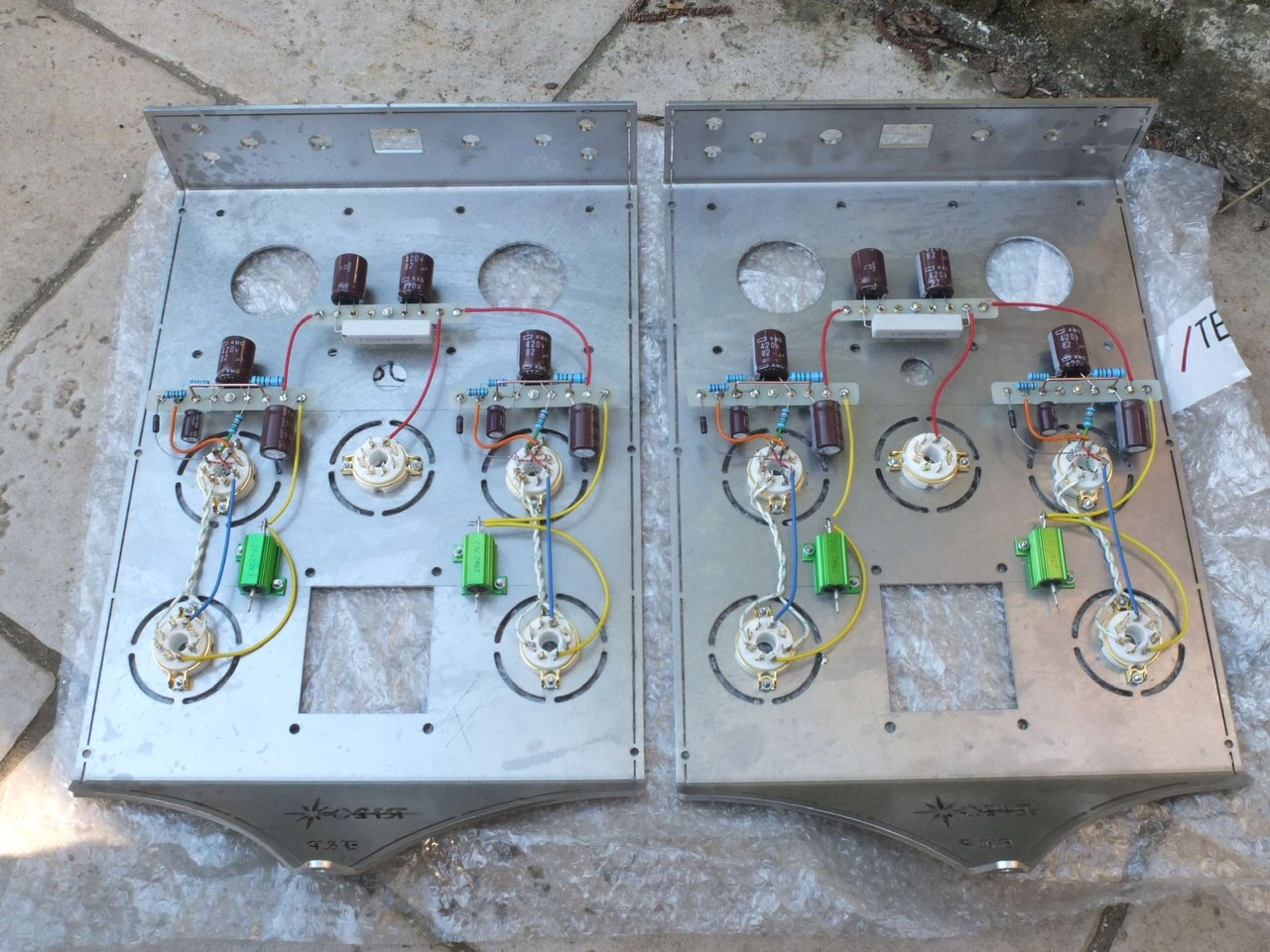

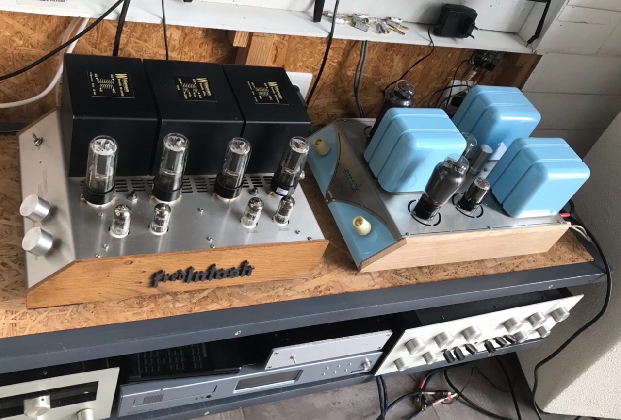

Des nouvelles du projet qui a enfin repris.
L’ami Patrick s’est attelé au câblage en l’air et le premier essai sur une voie est prometteur.
L’impression de puissance malgré la faible puissance finale est au rendez-vous et l’ampli est très silencieux.
La R120 a besoin d’une précision chirurgicale dans le circuit et Patrick retombe pile-poil sur ses calculs :genial: quelques photos volées:

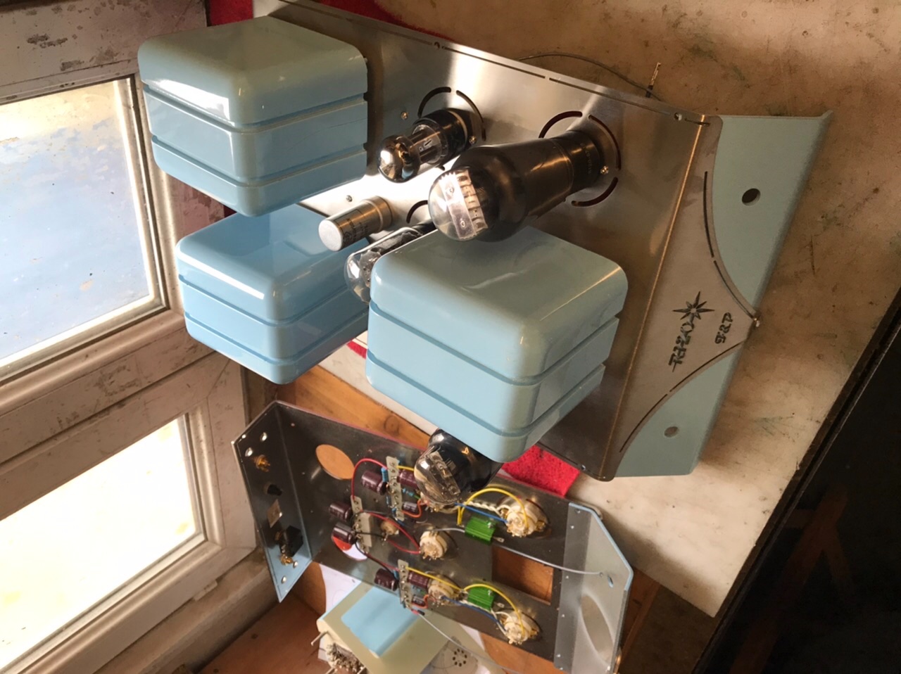

C’est le genre de moments que j’adore. Celui où je récupère l’ampli pour les premiers tests en live.
Mélange de crainte et d’excitation. Après un état des lieux esthétique: On n’est pas encore dans la version définitive avec les pieds manquants et les joues en bois qui vont encore évoluées. Mais aujourd’hui, ce n’est pas le but mais surtout de savoir ce qu’elle vaut vraiment cette triode R120.

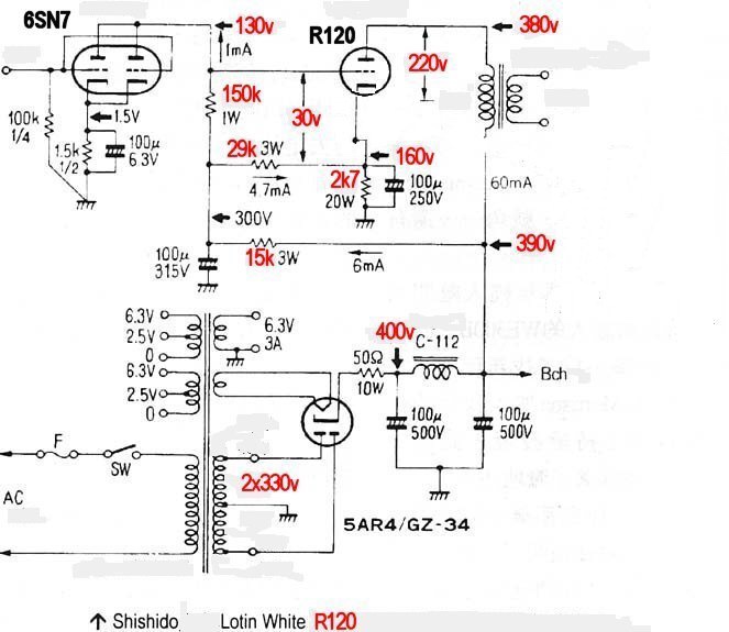

Théoriquement assez proche de la 807, la R120 est néanmoins moins puissante. L’ampli doit faire la bagatelle de 3 watts environ. Donc, autant dire, inutile de le brancher sur les LS3 :roll: mais sur les onken Harmo balade (environ 98db), ça devrait le faire.
Branchement effectué, j'actionne fébrilement l’inter.
Première bonne surprise, l’ampli est très silencieux.
Je monte progressivement le volume. Le gain lié au schéma est assez faible donc il faut monter assez haut.
La musique emplit progressivement mon imposante pièce d’écoute. Aucune distorsion, le son est propre. Je suis toujours bluffé par l’impression de puissance de ces petits SE de quelques watts :ouaou:
Je laisse chauffer un petit quart d’heure et je reprend l’écoute. Je suis sous le charme :miam:
Le grave est présent, pas envahissant, mais au contraire précis, rapide, mais là où l’ampli excelle, c’est dans le médium, d’une finesse et une précision incroyable! Ce que j’aime ce son qui sonne comme une récompense aux nombreuses heures passées à la construction de cet ampli.
Aarffffff, prêt pour un nouveau projet :D
(Patriiiiiick!)

Le schéma utilisé:
