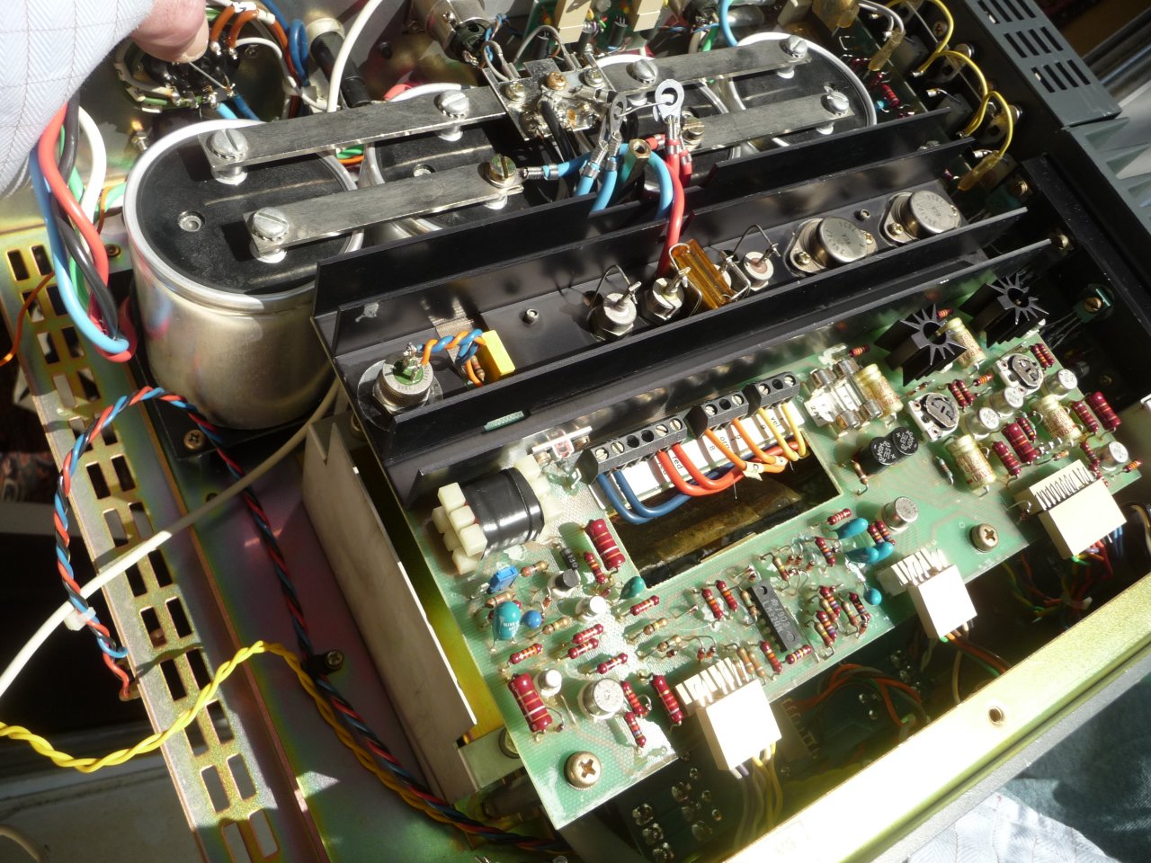

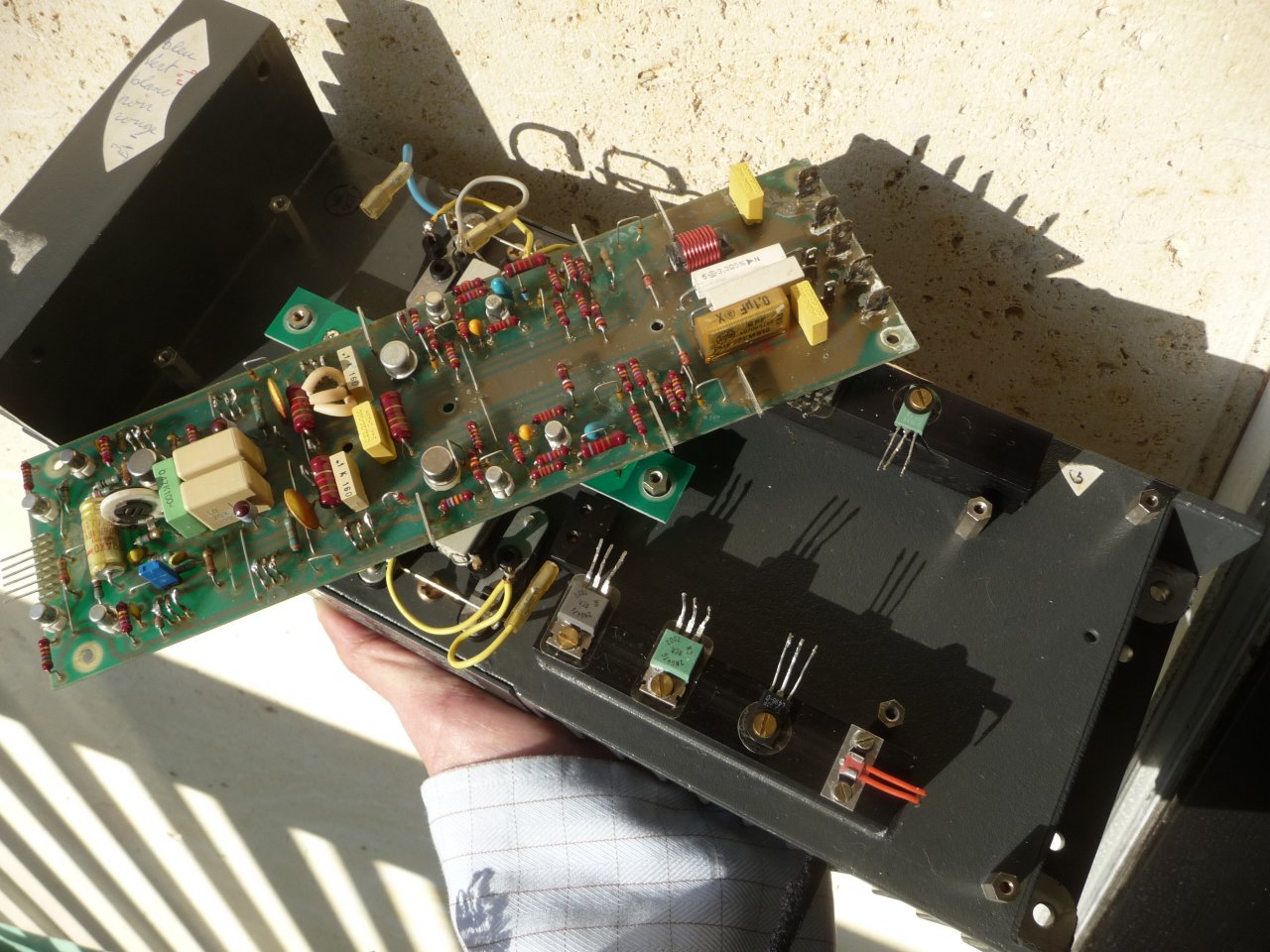

ça se trouve , mais pas forcément en parfait état... compte -tenu de ces défauts congénitaux . Pour montrer la difficulté de l'exercice à ceux qui ne SAV pas comme dirait l'Inspecteur, voilà le résultat en extérieur ... Il faut désosser la carte puissance ,
pour atteindre ces autres petites choses mal en point dans le réseau Zobel de sortie :pasdebol:
et il reste la seconde voie :hello:

pas des plus simples cet ampli
passé à la douche ?
j'ai fait pire avec quelques gros fumeurs ( amplis pollués au tabac) :
le karcher puis une semaine de séchage en chaufferie
mais jamais sur un torique , bien souvent ils ne sont pas imprégnés
il faut le démonter le transfo dans ce cas
les canettes sont encore saines ?
quelle valeur pour ces 4 canettes ?
pas possible de mettre les CTS 13 en lieu et place des tantale goutte ?
pas assez de hauteur pour les implanter debout ?
risque de court-jus avec un composant voisin ?
Wagtbtoobz
Re: Studer A68
Message par Wagtbtoobz »
michel29 a écrit : mar. 19 févr. 2019 00:50 pas des plus simples cet ampli
passé à la douche ?
je vais essayer de faire très concis Michel :
STOP , non, enfin si , c'est simplement un "full symetric", PCB régul énorme, STOP , oui à la douche, Karcher= 9 Bars NOK sur composants, STOP , TA torique = TA = séchage + long , STOP , CAPAS = 4x15kuF : pas de fuites, valves sécurité OK , Vdc = racine carrée de 2 x Veff OK, STOP , CTS + longs que gouttes , même avec manchons PTFE de protection sur les retours ... STOP :help:
:-D
La suite à venir ...
