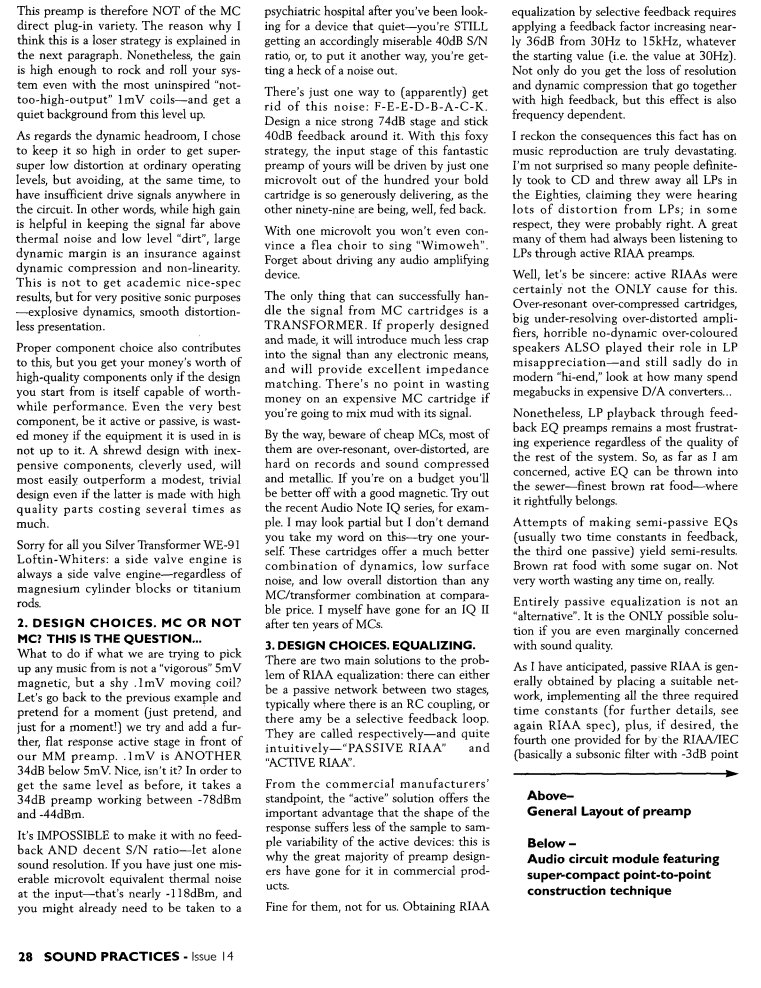

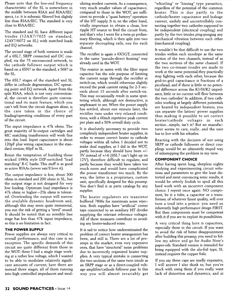

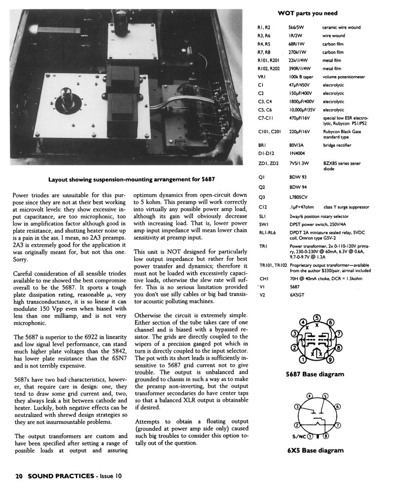

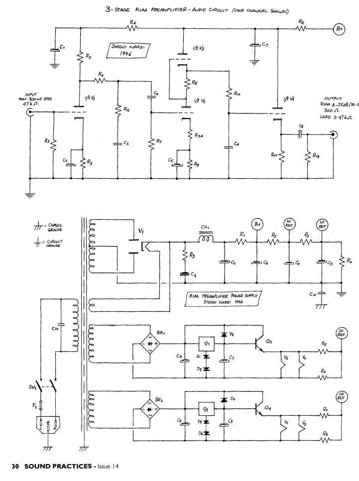

Voici l'article parue dans Sound Practice.
Notez que malheureusement les transfos de sorties (TR101, TR102) sont propriétaires, et donc leur spécifications ne sont pas mentionnés. Je ne suis pas assez callé pour faire du ''reverse engineering'' mais si quelqu'un veut se lancer.
Garde ça simple, imbécile !

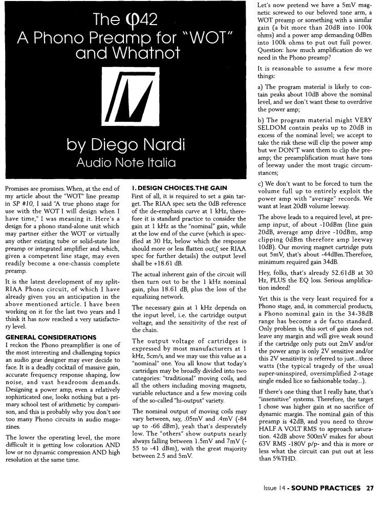

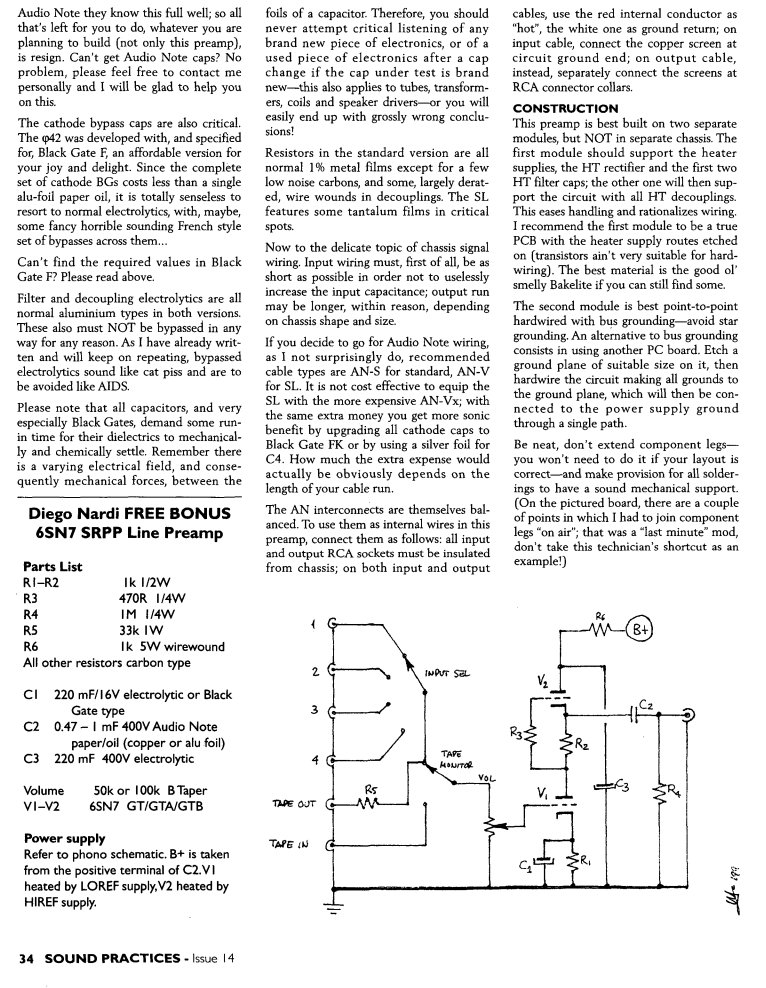

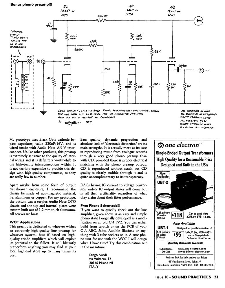

Et l'étage phono qui va avec :

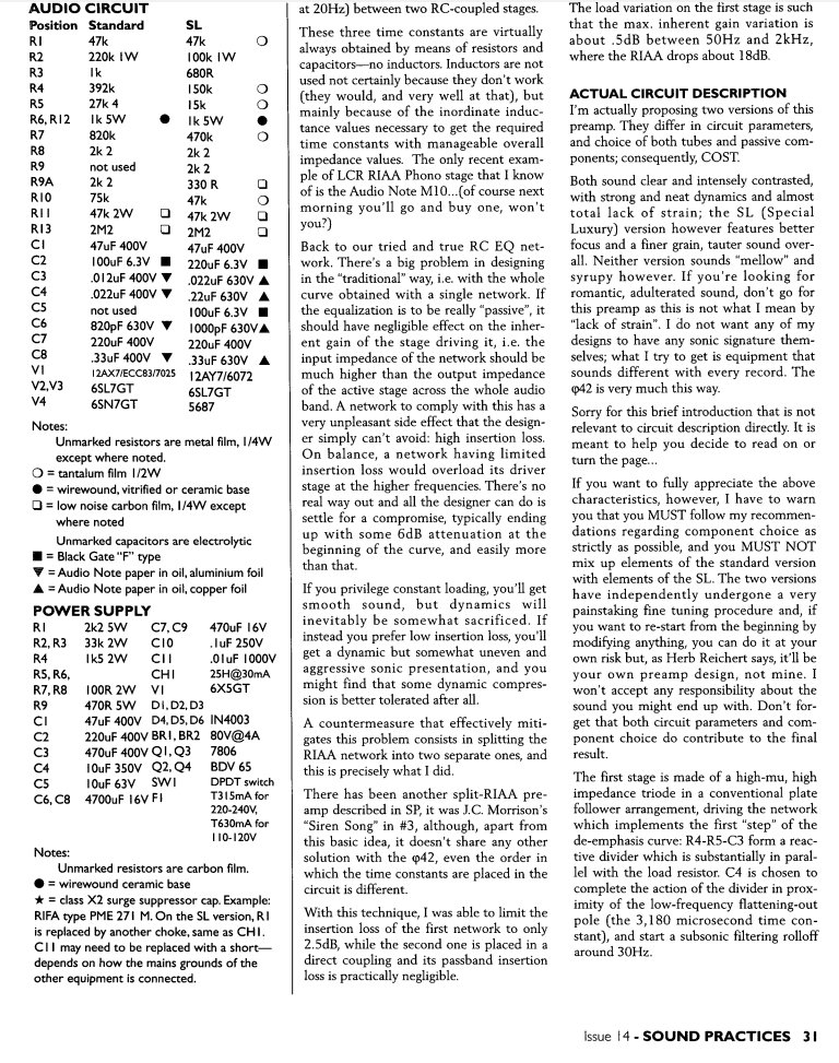

Et pour finir : VTV sur le 5687 :
