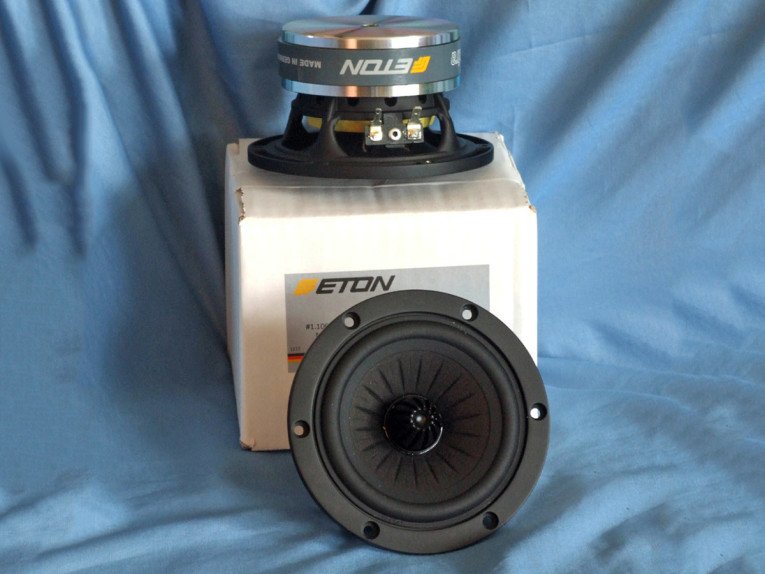

Nous allons regarder le cas d'un 5" 12cm grave-médium, de la marque haut de gamme allemande Eton, destiné à faire une enceinte ERAM (il faudrait être fous pour dépenser plus) format Robert.
Ce hp fait 88 db/w/m, enquille réellement 40W nous verrons pourquoi réellement, et coute environ 100€.

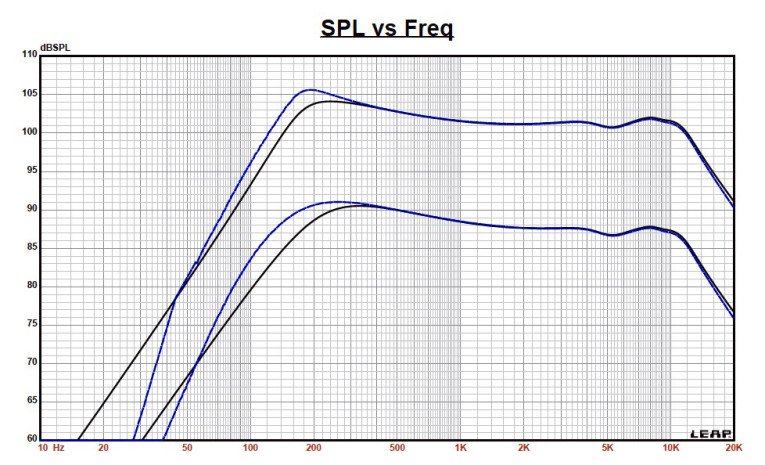

Courbe noire = volume clos
Courbe bleue = bass reflex
Les courbes du bas sont pour 2.83V, soit 1W/8ohm. On constate un rendement moyen de 88db/m
Les courbes du haut sont pour 16.5V soit 34W/8ohm. On constate un rendement moyen de 103db/m, ce qui est beaucoup pour un 12cm. Une certaine enceinte dont le nom commence par R a déjà rendue l'âme depuis longtemps.

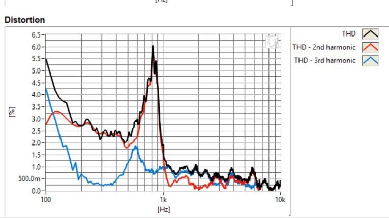

Et voici la distorsion, mesurée à 94db :
A 100Hz, la THD dépasse les 5% et les 6% à 800Hz. Ce qui signifie une distorsion largement audible à ce niveau.

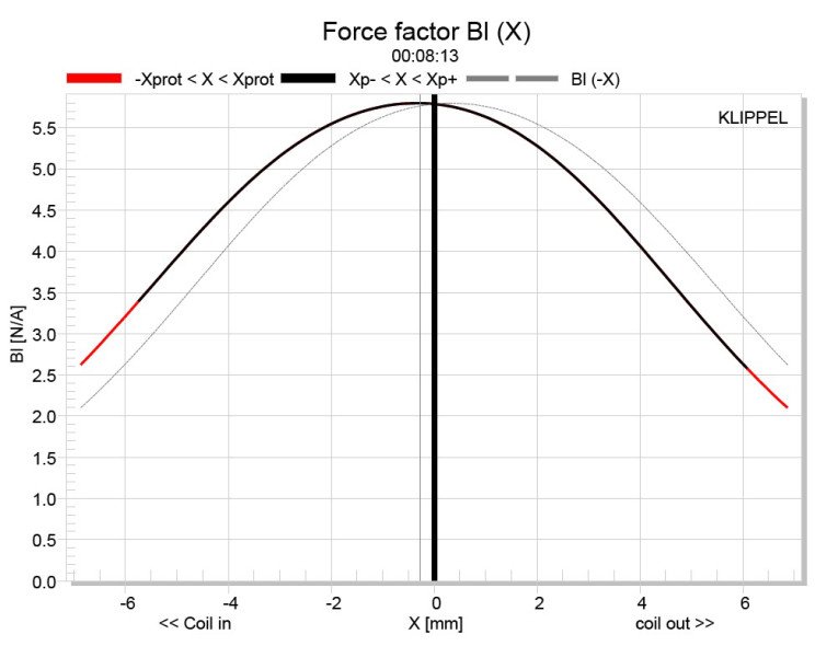

Nous avions également parlé du facteur force du moteur, qui variait en fonction du déplacement de la membrane, donc de la puissance appliquée à la bobine... nous voyons ci-dessous pour le même hp qu'effectivement, plus l'amplitude du débattement est importante, plus la valeur du BL s'écroule... entrainant en cela une accélération comparable à celle d'un gastéropode syndiqué.
Et pourtant, ce hp est loin d'être mauvais dans la gamme des 5" grave-médium pour boites de cirages. Il est même l'un des meilleurs... très largement au dessus d'un KEF B110 en tout cas.
Bref, la haute fidélité avec un 5" - 13cm chargé de reproduire le grave-médium, c'est à l'heure actuelle (et certainement pour encore très longtemps), très compliqué, ou plutôt impossible. Ceci quelle que soit la taille de votre pièce, et quel que soit le niveau auquel vous écoutez.
