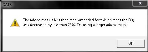

6336A a écrit : mer. 11 déc. 2019 13:19 Recommence tes mesures avec une masse additionnelle plus légère, 20 à 30gr par exemple.
Le logiciel DATS n'accepte pas de masse inférieur à 60g pour mes HP, il y a ce message :
Erreur DATS masse.JPG (19.85 Kio) Vu 4616 fois
J'ai refais les mesures avec plein de masses ajoutées différents (60,70,90,100g) et je tombe toujours sur les mêmes résultats.
Le HP plus vieux d'un mois (LM1 contre MM3) à 30g de plus sur l'équipage mobile ... pourtant tout semble identique :mur: .
La seul différence à noter c'est que la membrane du MM3 semble moins vernie que celle du LM1. Et encore je ne suis sûr de rien je fais ça au toucher :spamafote: .
