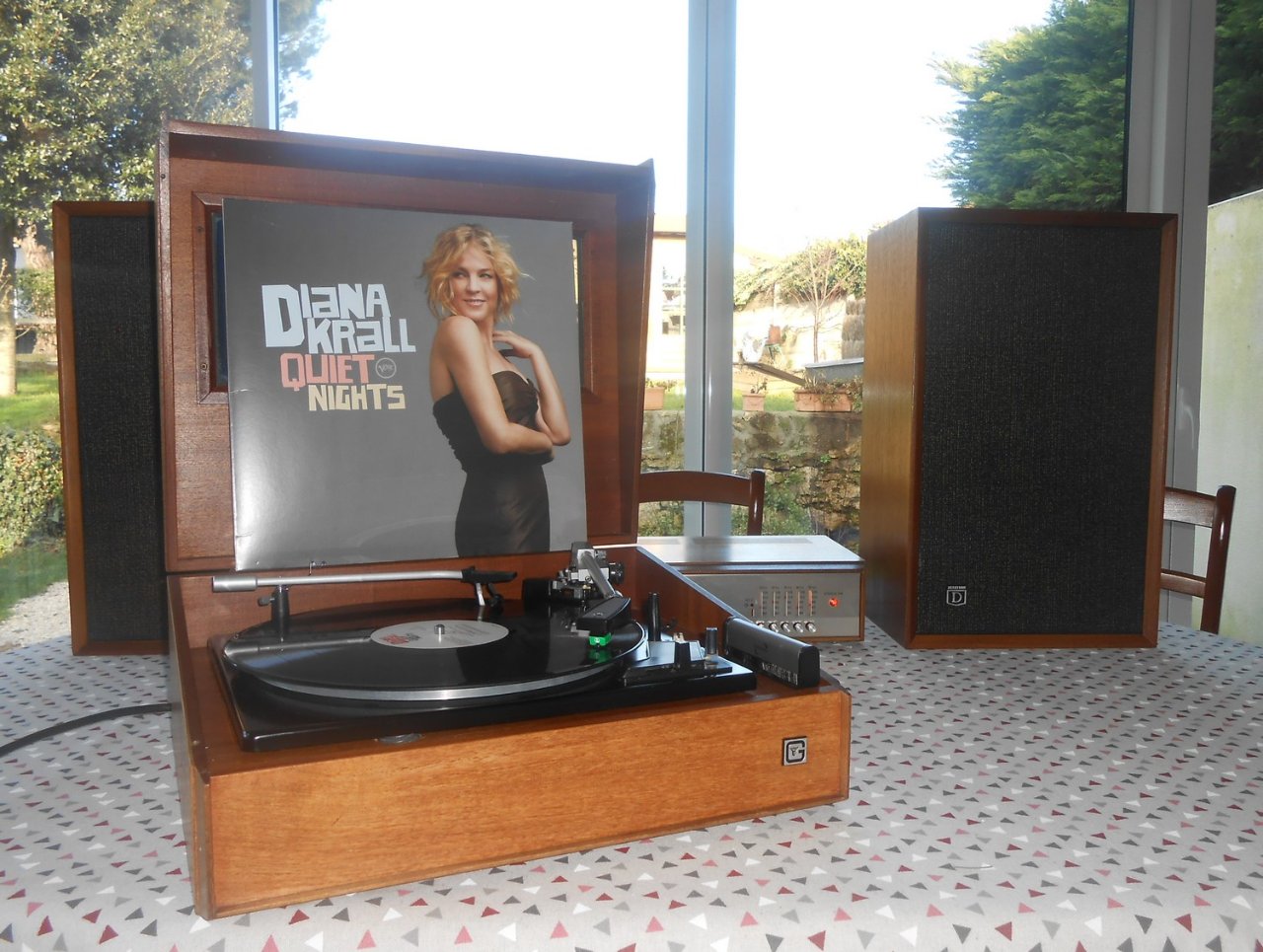

Ensemble Goodmans Music suite /ampli - platine - enceinte 1969

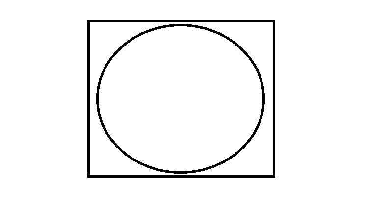

Un renfort simple et efficace, à insérer entre le boomer et le tweeter.
A toi de décider de l'épaisseur en fonction de la place.

hoplat a écrit : jeu. 7 janv. 2021 21:12 Un renfort simple et efficace, à insérer entre le boomer et le tweeter.

:yes!: Oui ce serait un bon compromis
C'est décidé, une optimisation est nécessaire. Je vais rester dans la conception initiale, optimiser sans dénaturer. Tu m’as mis sur la voie… :jap:

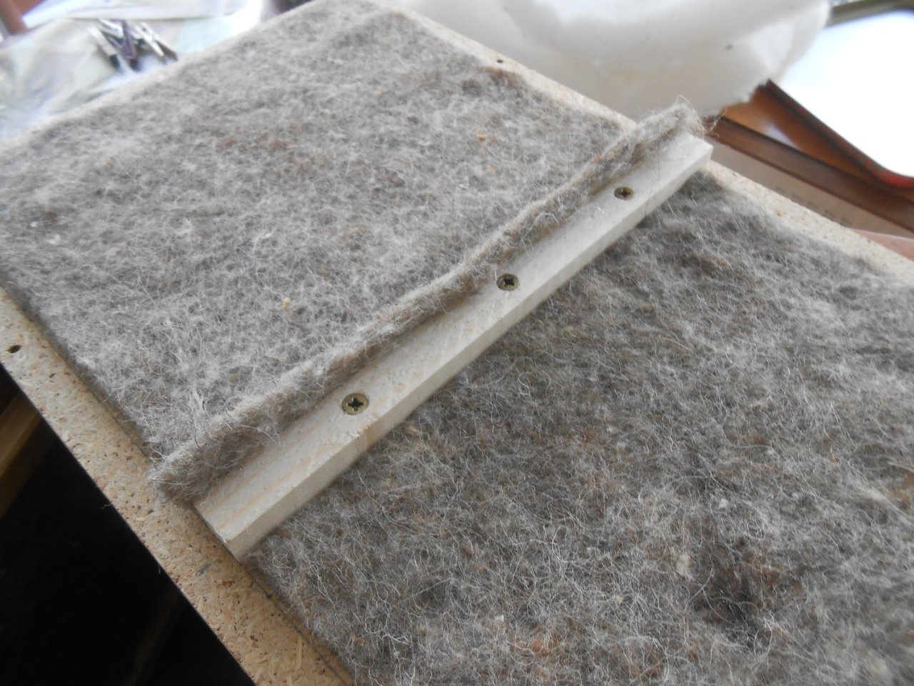

Après réflexion, il y a une faiblesse sur la face avant ou sont fixés les HP et la face arrière. Les panneaux ne sont pas renforcés Ils sont uniquement vissés.
La caisse est par contre rigidifié par des tasseaux vissés et collés. Deux tasseaux en bois dur ajustés et vissés/collés sur ces panneaux en face intérieure, cela devrait grandement améliorer la rigidité.

Merci pas de souci, car le montage ne remettra pas en cause le démontage et n'est pas visible... Vissé/collé est un assemblage très très efficace pour rigidifier. En agencement c'est un type d'assemblage qui a fait ses preuves et qui est toujours très utilisé, quand un on veut du très solide... Dans le nautisme, pour le mobilier/agencement des voiliers de loisirs, c'est toujours utilisé, on comprend pourquoi.
Avec les photos c'est plus clair. J'ai percé les tasseaux avant, pour éviter l'éclatement.
Je reste dans l'esprit de la conception 'Dynatron". Tout reste démontable s’il y a besoin de changer le tissu par exemple.
Raidisseur vissé-collé sur la face avant.JPG (330.31 Kio) Vu 17803 fois
Raidisseur vissé-collé sur la face arrière.JPG (285.92 Kio) Vu 17803 fois

C'est la fin d'une remise en route et optimisation pour du son Anglais de 1969, d'une grande qualité tant Esthétique que Musicale.
Il va y avoir des heureux... :love:

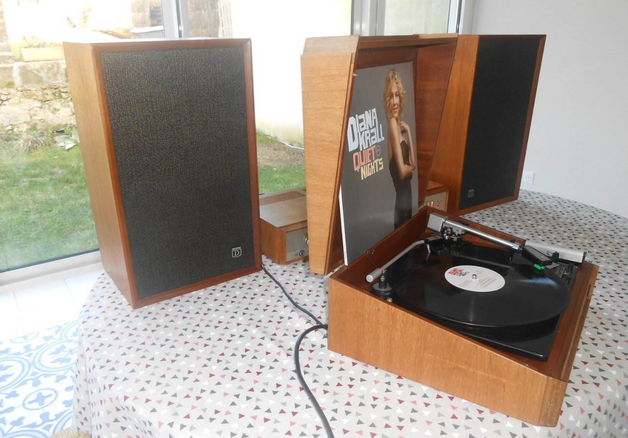

Design et Musique.JPG (268.52 Kio) Vu 17784 fois
La grande Classe en 1969.JPG (248.01 Kio) Vu 17784 fois
Re: Ensemble Goodmans Music suite /ampli - platine - enceinte 1969
Avec Diana tout est toujours plus beau :mdr:
C'est vrais que les Anglais ont fait de bonne chose en Hifi et pas que dans les années 60. :jap:
JL

Voici le petit CR suite aux améliorations de la caisse pour limiter les résonnance ou vibration a fort volume. C'est évident cela marche et même très bien. En poussant les basses elles sont devenues beaucoup plus propre, sur le Vinyle de Clara Luciani ou il y a du grave c'est flagrant.
Je confirme aussi que les enceintes et large bande Goodmans qui anime celle-ci privilégie bien les voix. Sur le titre "La grenade" ou les paroles ne sont pas toujours très intelligible, (pour moi un enregistrement perfectible). Cela devient très audible et agréable.
Les aigues sont très doux et précis mais ne montent pas très haut. Le grave est maintenant propre et permet de mettre en valeur le reste du spectre sonore.

hoplat a écrit : sam. 9 janv. 2021 13:34 Avec Diana tout est toujours plus beau :mdr:
JL
Je confirme pour Diana :-D
