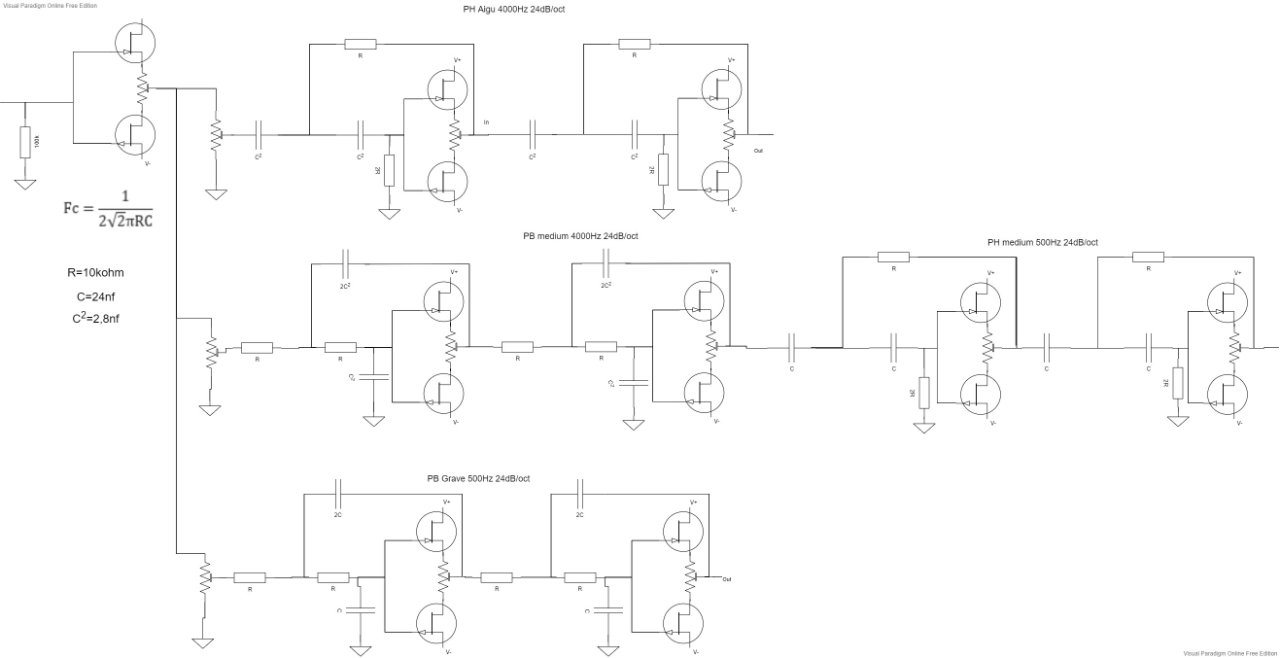

Ok, c'est modifié6336A a écrit : lun. 15 mars 2021 16:32 Bien !
Avant la validation définitive de la "no oats technology" ajoute une résistance à l'entrée, entre le point chaud et la masse. C'est elle qui déterminera l'impédance d'entrée de ton filtre actif. Une valeur de disons 100k fera farpaitement l'affaire.
Et il y a une erreur sur tes deux cellules grave (position de 2C)
Je ne sais pas du tout quoi utiliser pour créer les typons. Il va me falloir un peu de recherche ...

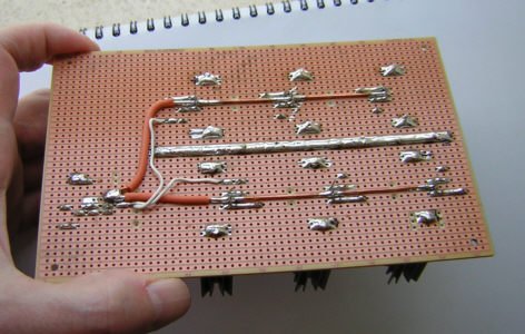

Les établissements triopote et mascagne, ainsi que la société no oats technology, vous présentent les meilleurs circuits imprimés du monde...Je ne sais pas du tout quoi utiliser pour créer les typons. Il va me falloir un peu de recherche ...
Comme pour les condensateurs, le meilleur c.i est pas de c.i. Mais il faut une certaine expérience.

C'est vrai que c'est pas mal pour les premiers montages. Et j'ai du stock en rab de mon ampli casque (qui marche pô
Je me ferais quand même un joli CI bien propre dans un second temps. Juste pour apprendre à le faire.

J'ai commencer à préparer le passe-haut du tweeter.
Mais j'ai un peu du mal avec les pôles de Jfet.
Donc si je comprend bien, il faut les deux Gates ensemble puis sur le J113, le drain au +15V, la source au potentiomètre ?
Sur le J176, le drain au -15V et la source au potentiomètre ?
Vincent
- 6336A
- Messages : 2724
Re: Filtre actif sans AOP JF Technology
Vi, c'est exactement ça. Et avec le pot., tu règles l'offset à 0V. Mais un multi tours est beaucoup plus pratique pour le réglage.Donc si je comprend bien, il faut les deux Gates ensemble puis sur le J113, le drain au +15V, la source au potentiomètre ?

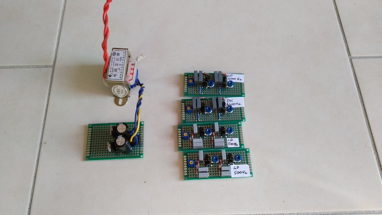

Doucement, mais sûrement
Un des passe-bande est prêt à recevoir sa bénédiction de l'étain, mais là c'est l'heure de l'apéro !
Et puis, je n'ai toujours pas reçu le coffret, donc ça peut attendre
