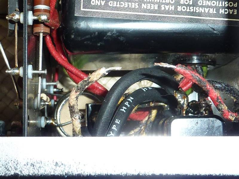

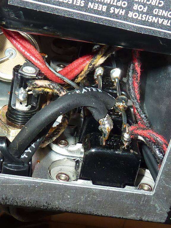

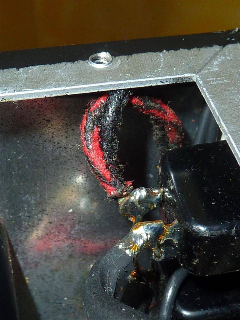

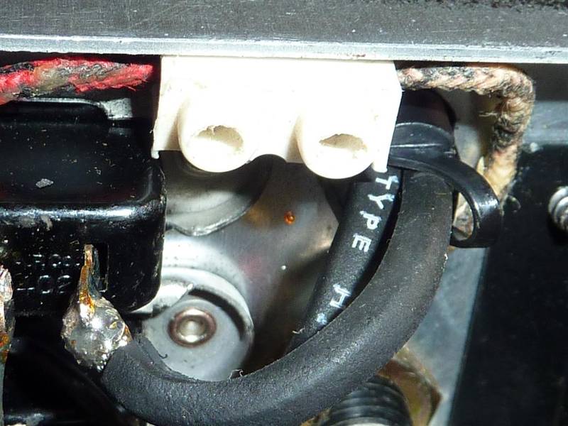

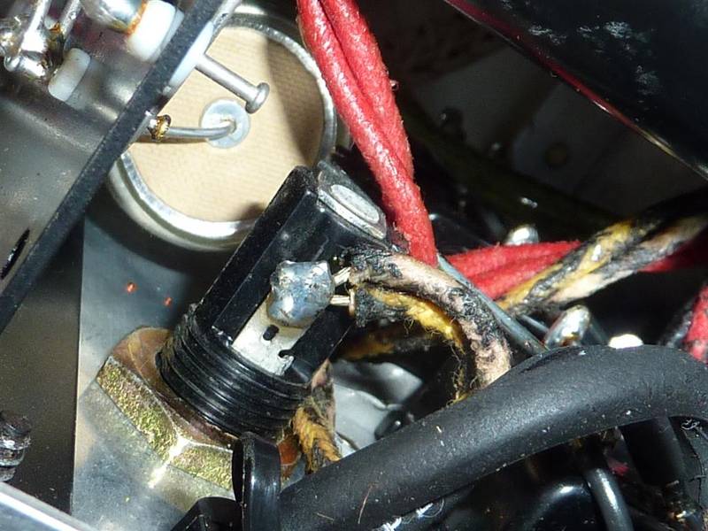

Voilà Thierry, je te l' ai passé en 234 volts... C' est d' autant plus intéressant de l' avoir sous cette tension que l' interrupteur de mise en route, par les prises commandées, permet de switcher jusqu' à 1100 watts ou VA... Cela te permettra de mettre sous et hors-tension ton MC2100...
A noter que l' interrupteur de mise sous-tension du model 7 est extrèmement résistant... je n' ai jamais vu de problème sur aucun..
Il y a deux enroulements au primaire du transfo d' alim... pour le passer en 234v, il faut donc mettre ces enroulements en série.. en respectant les couleurs des cables indiquées sur le schéma..
Pour le 7T, on relie les cables noir/blanc et noir/rouge ensemble.. aprés les avoir dessoudé...
Il n' y a pas de pinoche de connexion de libre..
J' ai monté un domino pour les relier...comme cela était fait à l' origine... ;)
Tu pourras, si cela ne te convient pas Thierry, souder les cables ensemble et protéger la soudure avec une gaine Thermo-rétractable...
Il faudra également que tu adaptes le fusible de protection en réduisant sa valeur par deux soit 65 milliampères... je n' en ai pas de disponible...
