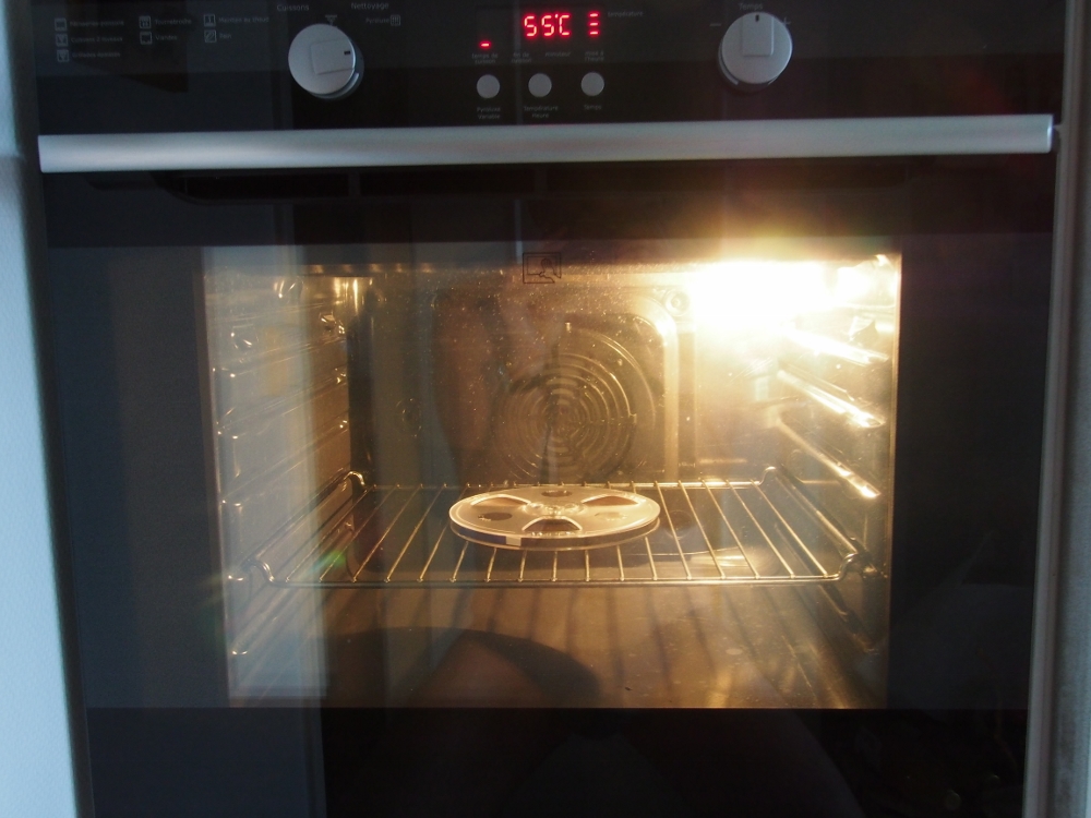

J'ai essayé aujourd'hui sur une bobine suicide qui n'est pas de la série BASF neuve et collante, juste pour voir s'il y avait des déformations du plastique ou des dilatations de la bande.
Réponse : non
Donc je vais essayer sur une de ces BASF neuves sans passer par la case rembobinage et voir si cet effet collant a disparu.
Réponse lundi soir.

Ce week-end, après voir bien nettoyé le chemin de guidage bande et les têtes, j'ai sorti une Ampex "2010 recording studio quality" toute neuve de son blister, je l'ai montée sur la platine et hop essai d'enregistrement. Pas de perte d'oxyde visible, mais au bout de 3 minutes je m'aperçois que je n'enregistre plus rien sur le canal gauche. Je fais un coup d'embobinage rapide pour voir plus loin sur la bande :cdesmalades: . La bande casse, j'en ai partout enroulée sur les deux cabestans :couik: . J'inspecte la bobine, et là je m'aperçois que la bande est devenue tellement collante que les spires collent l'une sur l'autre au point que tout l'oxyde passe d'une spire à l'autre ! Ce qui est pénible c'est que ce n'était absolument pas détectable sur le début de bande.
J'ai marqué HS sur la bobine et renettoyé le magnétophone........
:pleure2:

J'ai laissé mes BASF cuire pendant 4 heures.
Il me semble, mais je n'ai pas fait une analyse systématique, que la bande neuve s'est embobinée sans coller et elle ne relargue plus d'oxyde comme au premier tour de manège.
Ca mérite de plus amples essais.
Super ! :genial: Tu peux préciser :
C'était bien une bobine plastique : elle ne s'est pas déformée, et n'a pas fondu ?
Et c'était une bande ancienne mais neuve, que tu n'avais encore jamais déballé ni monté sur ton magnéto ?
Et quand tu parles d'une étuve (là je n'y connais rien), est-ce que tu as un taux d'humidité particulier ?
Je sens que ce soir je tente sur une de mes Ampex "neuves"...
Merci....

Bon... c'est en cours :dingue:
On verra bien !

Apres tu nous fait un CR sur le four ce que ca donne.
