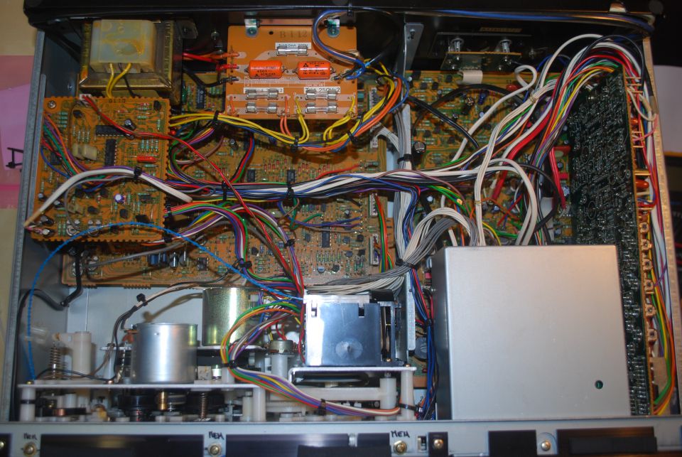

Oui les distances entre les -5db et +5db sont deux fois plus petites mais il n'y avait pas la place de loger l'afficheur du 680 c'est dommage car je le trouve plus joli et précis

- Messages : 1160
Re: Nakamichi 682 ZX
la CAN , c'est le boitier métallique qui renferme l'afficheur de la 680
c'est la boitier en bas à droite

- Messages : 179
- Enregistré le : jeu. 4 août 2011 10:10
Oui c'est vrai il prend le même volume que sur la 1000zxl. Même technique aussi avec les barrettes d'afficheur toutes fines. J'aime mieux

- Messages : 1693
- Localisation : Drôme (26)
Sur le 682 l'affichage est géré par un circuit intégré MSM*** à la place de la forêt de CMOS 4000.
J'ai recappé un 682ZX il y a quelques temps, super platine mais certains coondos sont très difficiles d'accès (oscillateur de bias) et les pistes des circuits imprimés sont plus fragiles que sur d'autres Naks.

- Messages : 179
Salut Leo,
La je confirme les pistes sont très très fragiles il ya plusieurs endroits ou j'ai du le refaire. Surtout que sur certains composants j'y suis revenu deux fois. Il faut faire très attention. Et la forêt de câbles au niveau du switch PCB ne facilite pas l'accès a certains caps orange.
