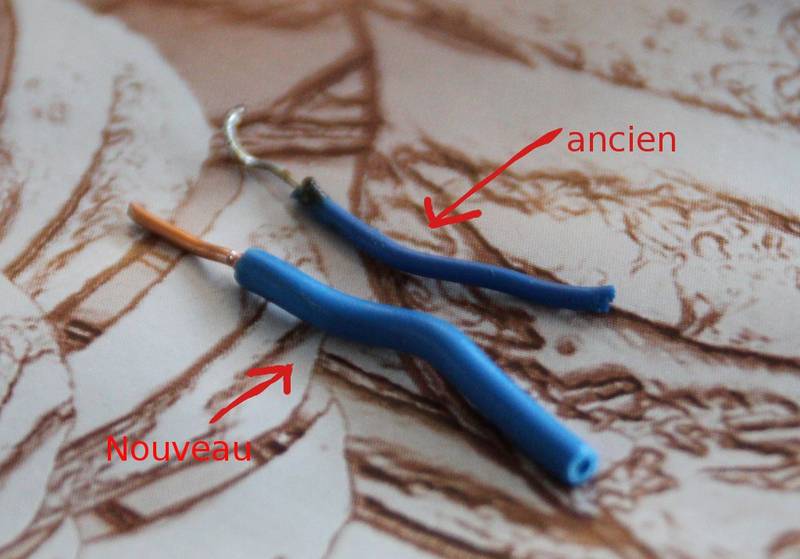

Le point de test qui se trouve sur un pont entre la carte FM et le préampli est nul.
En testant le pont (un câble), je me rend compte qu'il n'y a de continuité ! Aurais-je déjà trouvé la panne?
Je regarde et oui en effet le câble est sectionné. Je me demande comment j'ai pu faire ça, sachant que personne n'y a touché c'est forcement mes anciennes manipulations qui ont fait que le câble a été sectionné.
Bref, là où sa pose problème c'est que je n'ai pas de câble de rechange :mrgreen: :mrgreen: ...
Mais j'ai des câbles électrique de grosse section (1,5 à 2mm²) bien rigide comme il faut :
C'est un peu gros, mais sa passe. Il faut lui donner la bonne forme pour qu'il puisse aller sur le circuit sans contrainte :
Et voilà!

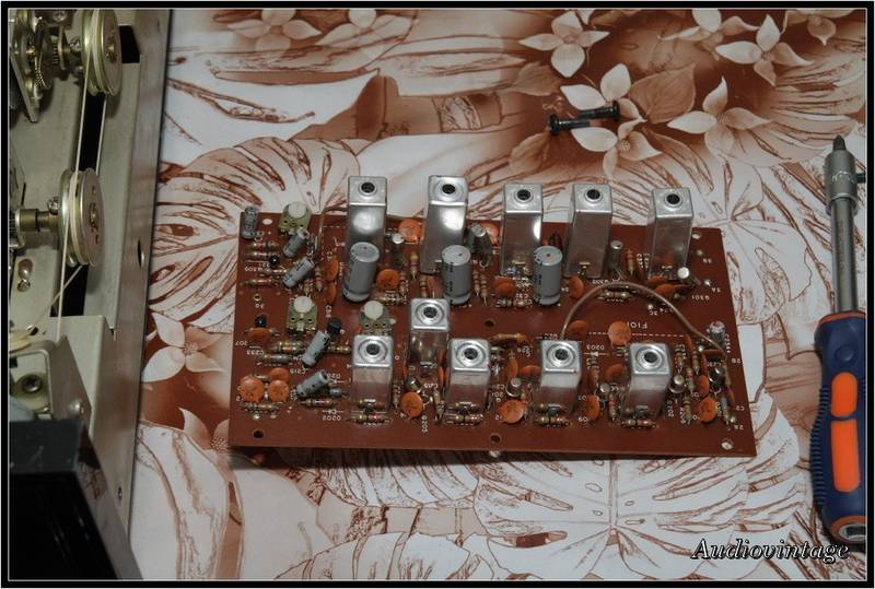

Etant diagnostiqué par un réparateur que les ferrites étaient cassé, j'ai trouvé la semaine dernière une carte électronique d'un TU-777 :pleure1:
j'en pleure tellement c'était improbable...
Voici donc la carte du Tuner en question :
Et voici l'original :
Les ferrites sont ok, maintenant il n'y a plus qu'à faire le remplacement standard.
Et l'envoyer chez un réparateur pour faire l'alignement... un vrai réparateur cette fois-ci...
