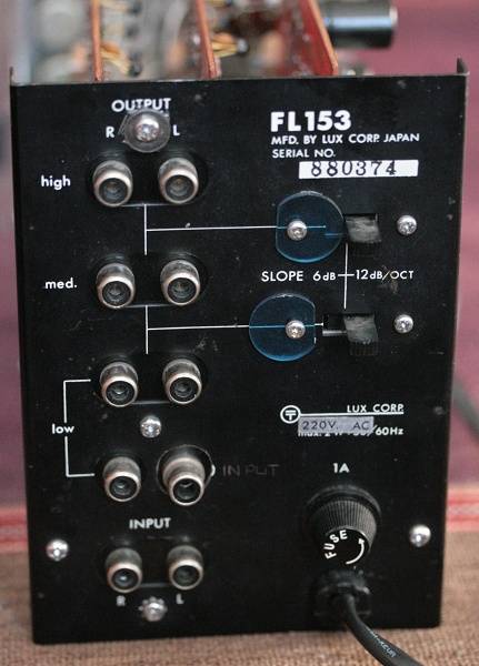

Il vient aider les boules Elipson dans les graves, c'est pas mal du tout même si le AU-555 souffre un peu sur les Altecs, ça pourrait être un peu plus maîtrisé.
Je compte tenté de mettre les tw8b en aigue. Les boules sont en direct sans coupure sur la deuxième sortie du préamp.
C'est tout petit tout mignon, 25 cm de profondeur.

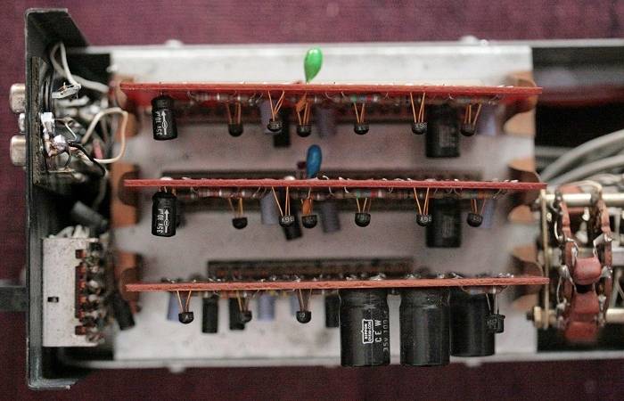

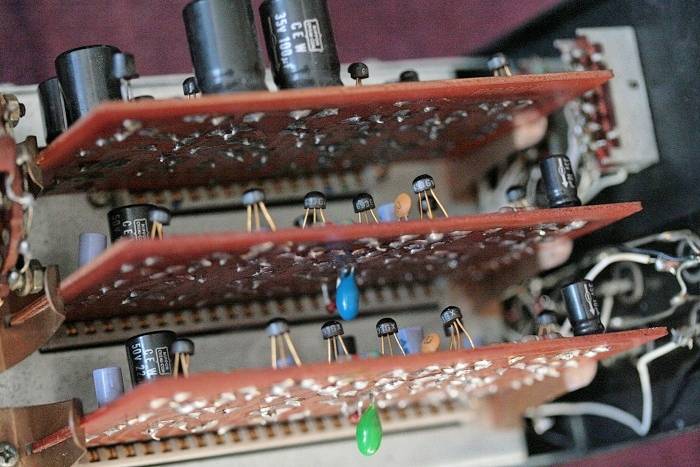

Première question : qu'est-ce que c'est que ce type de condensateur (les petites choses mauves à 0,47).
A noté y'a aussi de l’électrolytique de même valeur juste à coté. Est-ce que le ronflement constaté sur le fonctionnement du filtre peut venir de ces composants ? Sinon où chercher ? La moitié des chimiques ont été changés.
Par quoi les remplacer ? Toujours la même je suis très preneur pour des refs pécises voir un lien boutique.

Tu peux mettre des MKT à 63V sans autres. 0.47uF ou 470nF.
