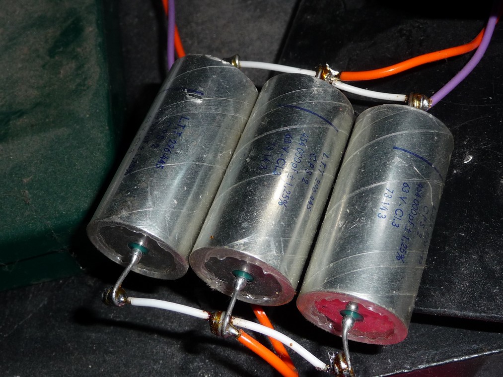

Oui, mais non, enfin ... regardez bien le cablage de la photo : les longueurs des liaisons vers les PIO sont beaucoup plus longues que sur les K77... on compare deux montages sans comparaison possible . Si l'on considère une grosse valeur de capa, il faut voir un condo composite comme réalisé par n x une valeur faible en parallèle, donc avec des fils de raccordement dont la section s'ajoute sur une longueur donnée . C'est donc une fausse bonne solution que de juxtaposer des 10+4+2, il serait (et il est ..) de loin préférable de monter 4x4 avec strictement les mêmes longueurs de fils pour obtenir 16 , que de monter ce que je vois sur le clichéPougatchoff a écrit : Entièrement d'accord avec toi, j'avais fait des tests à ce sujet sur mes box munies de connecteurs externes pour les condos; les polycarbonates K77 sont bien meilleurs que les PIO pour les tweeters.

Il est vrai qu'il est préférable de faire des montage de condos parfaitement "symétrique", mais c'est parfois difficile à se procurer les valeurs adéquates. C'est une histoire de compromis.
En revanche, les tests de Stéphane ont été réalisés avec les même longueurs de fils pour chaque type de condo (ou à delta minime), et les résultats ont été similaires en ce qui concerne la bonne tenu des K77 par rapport aux PIO sur les tweeters. Je ne pense dons pas que la longueur de fils de liaison influe tant que ça ; d'autant plus qu'il s'agit de longueur de seulement 20/25 cm au max.

oui en ce qui concerne le raccordement des transducteurs , et encore, si les longueurs sont identiques, et non pour ce qui est du câblage de filtre , c'est à dire des liaisons inter-composants : là également , la longueur la plus courte est de loin préférable, et les composants doivent être aussi massifs que possible : http://jeffsplace.me/wordpress/?p=4079ou http://jeffsplace.me/wordpress/?p=6100Unic a écrit :Je ne pense dons pas que la longueur de fils de liaison influe tant que ça ; d'autant plus qu'il s'agit de longueur de seulement 20/25 cm au max.

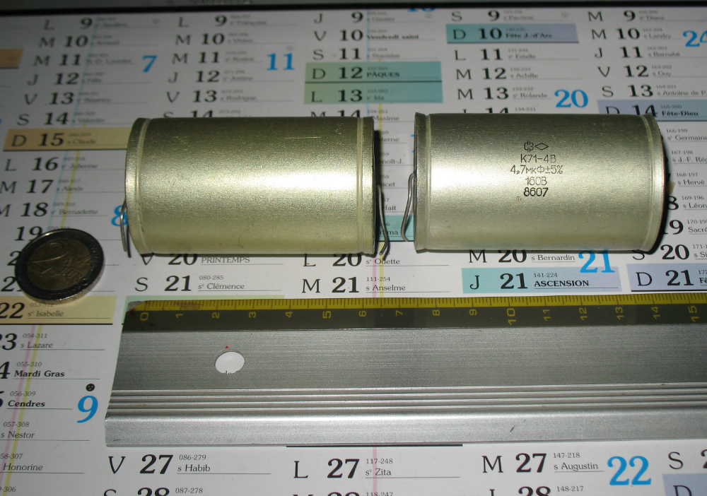

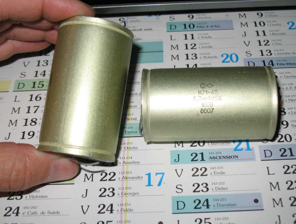

Pour en revenir aux soviétiques meilleurs que les PIO pour les tweeters, il y a également ces polystyrènes K71-4 que je place dans les premiers du classement:

Il semble d'ailleurs que la géométrie optimale serait un assemblage de capas courtes mais d'un gros diamètre , avec des fils de longueur identiques ...je vais modifier cet assemblage ainsi ...
