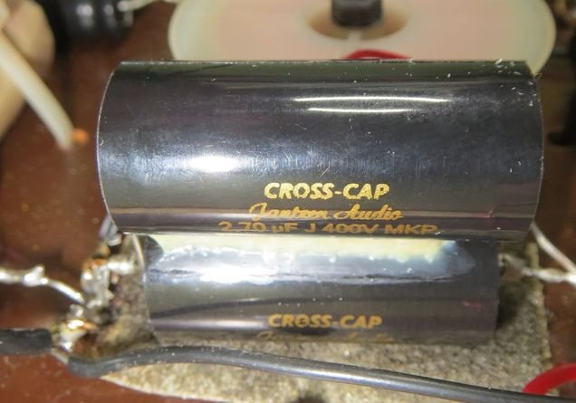

Finalement j'ai commandé des Jantzen Audio Cross-Cap chez Audiophonics:
1.8µF et 2.2µF pour faire 4µF
2.7µF et 3.3µF pour faire 6µF
12µF x 2 pour faire 24µF
Et Jantzen Audio Elecap (chimiques) de 39µF et 33µF pour faire 72µF.
Je devrais recevoir tout çà lundi.
Je vous tiens au courant.

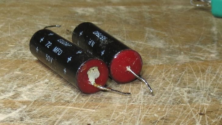

Bonsoir, çà y est, j'ai refait les filtres (mais j'ai pas pris de photos, plus tard). Certains condensateurs commençaient à être en fin de vie.
Ce sont des chimiques ces fameux Elcap ?
Certains avaient dérivés mais pas les verts. Par contre je me suis aperçu que les tweeters étaient différents: Vous avez déjà vu ce genre là?

Oui, j'en ai déjà vus, il doit provenir d'une enceinte plus récente.

pas vraiment une surprise après avoir viré ces affreux condos Elcap

Je dois refaire les filtres de me 66, mais ça traine et le coût est élevé.
Pour le médium et le tweeter ça ne me semble pas nécessaire de les remplacer, car ce ne sont pas des chimiques d'origine (les verts).
