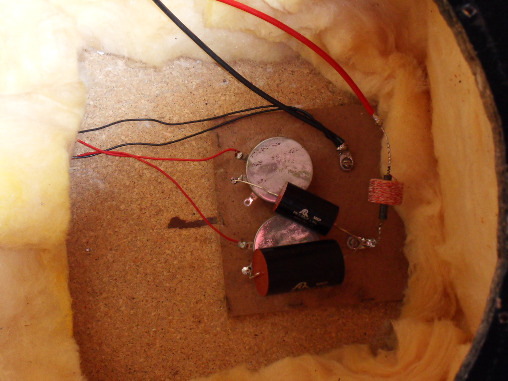

Pour commencer, je peux faire état du changement récent des condensateurs et puis des selfs sur des enceintes Martin "Crescendo", d' octobre 1973,
c' est marqué dessus. Un modèle trois voies au filtre simplissime mais avec un beau 31cm pour les basses, le son américain pour faire rapide, de la pêche
dans tous les registres mais pas sans finesse. Recupérées il y a peu, après 20 ans dans une maison peu ou pas chauffée en hiver, l' humidité a laissé son empreinte. L' écoute bouchée, très loin du souvenir, il est vrai lointain.
La photo du filtre résume la situation. Des SCR sont montés, ce ne sont plus les mêmes enceintes, mais le médium est en
avant, l' aigu dur, du coup les basses ressortent moins, la définition a fait un bond énorme, le tout au détriment apparement de
l' équilibre de l' ensemble. Puis avec le temps, un trentaine d' heures peut être, les choses s' améliorent nettement, l' aspect projetté
s' estompe, plus de douceur se manifeste et avec le changement de self, beaucoup moins marquant que les condensateurs,
les enceintes sont bien écoutables, avec cette énergie caracréristique. Que c' est il passé ? Les condensateurs se sont ils "rodés ?
Il y a surement de cela, je suis toujours un peu surpris d' appréciation qui laissent peu de place à ce facteur, mais dans quelle mesure mon "oreille" ne s' est pas aussi un peu réétalonnée et a compensée ce que je percevais comme un trop fort déséquilibre ?
L' appareillage pour sourdité se fait souvent par palier, la correction est progressive, elle doit tenir compte de la compensation subjective
effectuée, on ne se rend pas toujours bien compte du déclin d' un ampli par exemple, on s' habitue. Pour plus de rigueur j' aurais du concerver une enceinte non modifiée et commencer par mettre des chimiques. Il y a un problème méthodologique à toutes ces comparaisons, elles devraient s' effectuer à l' aveugle et avec des composants pas neufs si on souhaite une forme de rigueur expérimentale. Ceci dit une oreille bien éduquée, c' est comme tout apprentissage, liée à un bonne mémoire auditive permet sûrement de discerner pas mal de choses.
Pour l' âge, l' audition ne se résume pas à la bande passante ! Même si au dessus de 12kh c' est bien moins bon, la qualité des timbres, la spacialisation, la vivacité dynamique d' un enregistrement me sont encore très accessibles!
Christophe

C'est un bon début avec les condos mais ta self d'origine, demeurée en place , est une catastrophe !
(à l'ohmmètre , tu obtiens combien ? )
