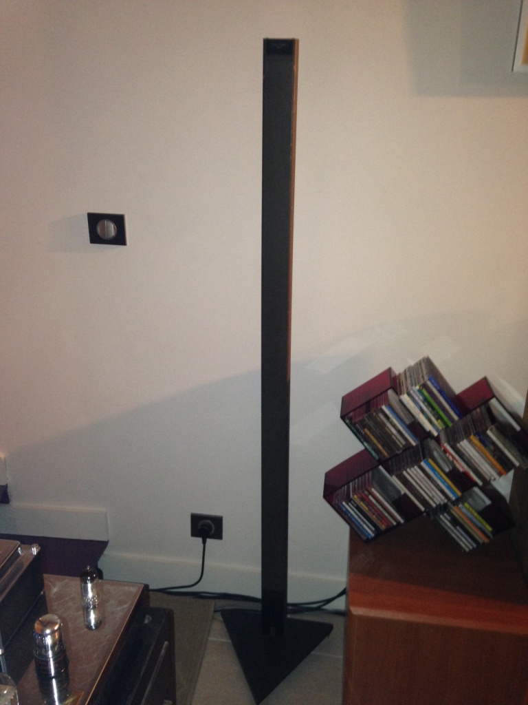

Il y a un lien pdf en bas de page ici
60 pouces de haut, elle contient peut-être les deux tubes de 75cm, ou plutôt un seul, demi longueur d'onde. Pas sûr d'avoir compris le document.
- balvenie
- Messages : 404
- Enregistré le : ven. 6 nov. 2015 18:51
Re: Quelle est votre antenne FM et quelle qualité avez vous?
Croyant découvrir une réelle inovation, j'ai lu le site et le PDF.
Cela m'inspire une réfléxion toute simple.
Le concepteur, insiste sur les problèmes de multipath, ce qui n'est pas faux fondamentalement.
Le multipath se produit par les réflexions du signal sur des surfaces réfléchissantes, comme des batiments, des montagnes etc. Ces réflexions produisent des oppositions de pahse qui atténuent le signal voire annulent le signal reçu, phénomène que vosu avez sans doute perçu au feu rouge à l'arret losrque la réception disparait et revient en déplacant la voiture de quelques centimètres
Le fait de mettre une entenne en intérieur, produit déjà un signal atténué par rapport à une antenne extérieure, à cela va s'ajouter les multiples réflexions sur les murs environants, ce qui fait que l'on se trouve comme avec toute antenne intérieure dans le pire des cas pour ne réception propre et de qualité, et que celle ci va dépendre majoritairement de la position de l'antenne dans le local.
Cela me fait penser aux articles comme les brodules et autres. Qaund on voit le prix de la chose on reste rêveur
En radio le principe fondamental est que tout vient de l'antenne et qu'il faut que celle ci soit le plus dégagée possible, et le mieux accordée possible, on ne peut pas sortir de là.
Toutes les antennes performantes satisfont ces deux principes, et n'en dérogent pas.
Si cette antenne apporte une amélioration c'est sans aucun doute que les conditions antérieures étaient pire que tout, antenne, câble connectique etc...

tout à fait ("tant vaut le poste, tant vaut l'antenne"- 1921) . La forme du brodule fait penser à une J-pole https://en.wikipedia.org/wiki/J-pole_antenna et en particulier à la 3ème variation qui atteint les 5,1dBi...
- balvenie
- Messages : 404
Exactement, c'est ce à quoi je pensais en déchiffrant la dithyrambe de l'auteur.
Il n'en rest que dans le meilleur des cas on gagne 3dBi par rapport au dipôle, ce qui n'est pas mirobolant.
Surtout si on s'empresse de la poser sur le coffret du tuner.
J'avais fait une Slim Jim 432 avec du câble 300 ohms, montée dans un tube PVC et fermée à la résine epoxy, elle doit encore traîner dans un coin. Je ne l'ai jamais utilisée, car à l'époque, j'étais en immeuble collectif et c'était la galère pour accéder au toit.
