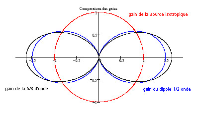

balvenie a écrit :iso.jpg
Une antenne raccourcie par l'ajout d'une self à la base comme la merveille de Magnum lab présente toujours une perte par rapport à la longueur naturelle
Je redis que lorsque l'on constate une amélioration par rapport à une sitaution antérieure, il est important de connaître la situation antérieure afin de relativiser.
N'importe quelle antenne exterieure sera toujours meilleure qu'un bout de fil pendant derrière le tuner.
Pour la Magnum, je n'ai trouvé nulle part une idée du gain.
Mais encore une fois cela fonctionnera toujours mieux qu'un s'imple bout de fil derrière le tuner, même en intérieur (le pire des cas) et beaucoup mieux en extérieur.
il faut comparer du comparable Balvenie , là tu nous montres le diagramme d'un doublet à plat et il faudrait le comparer au diagramme d'un fouet vertical ; de plus une 1/2 onde n'est pas raccourcie par une self ;
je ne défends pas la Magnum mais tient juste à rétablir la vérité technique de la chose: la Magnum mesure 1,40 m.... c'est donc une demi onde , point!
le dipôle mesure 2 x 0,70 = 1,40 m...c'est une demi onde , point ! ou est donc le fameux raccourcissement dont tu nous parles ? le système à la base de la Magnum ( comme pour toute demi onde verticale ) est une adaptation de l'impédance c'est tout.
la magnum ne peut pas présenter de gain, c'est une demi onde ; gain d'une demi onde = 0dB ... point!
donc: gain d'un dipôle demi onde vertical connecté au milieu, et gain d'un fouet ( monopôle ) demi onde connecté en extrémité strictement identique , fonctionnement de l'antenne identique.
le gain présenté par la 5/8 verticale, sur ton diagramme sera exactement le même, à savoir 3,5 dB . il n'y a point de sorcellerie là dedans, ce n'est que le B-A-BA de la technique se rapportant aux antennes.
pour le reste oui tu as raison, rien de comparable entre une antenne extérieure en hauteur et une antenne intérieure;
pour Wagtbtoobz : supériorité du cuivre indiscutable évidemment ;)

Je ne connais pas les dimensions de la Magnum, mais si elle mesure 1.4 c'est bien une 1/2onde avec la self qui adpate l'impédance et ne la rallonge donc pas virtuellement dont acte.
La self à la base me laissait penser qu'il s'agit d'une 5/8.
Le gain de 0dB est exact par rapport au dipôle puisqu'en fait c'est un dipôle attaqué à son extremité , mais il faut savoir si l'on parle dB ou dBi ce qui donne un gain dans l'absolu de 3dB par simple applatissement du diagramme de rayonnement ce qui est le principe pour donner du gain à une antenne.
Mais c'est un autre débat entre dB et dBi, et bien entendu les constructeurs utilisent plus volontiers le dBi qui donne des valeurs plus flatteuses (3dB en plus)
Le gain d'une antenne 5/8 est effectivementde 3.5dB lorsqu'elle est associée à un plan de sol, ce qui est rarement le cas d'une antenne montée sur un toit sauf à l'utiliser avec des radians.
Cette antenne a eu les faveurs des installation mobiles radioamateurs ou radiotéléphonie parce qu'elle était utilisée sur le pavillon métallique et a perdu tout intérêt avec les pavillons en résine.
Tout comme les 1/4 d'onde.
Pour avoir dans la pratique utilisé les deux, le 5/8 est effectivement légèrement mieux que la 1/4, mais à l'époque je n'avais pas les moyens de mesure
