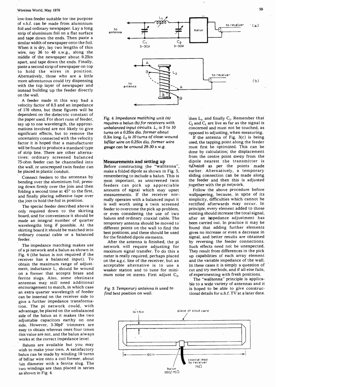

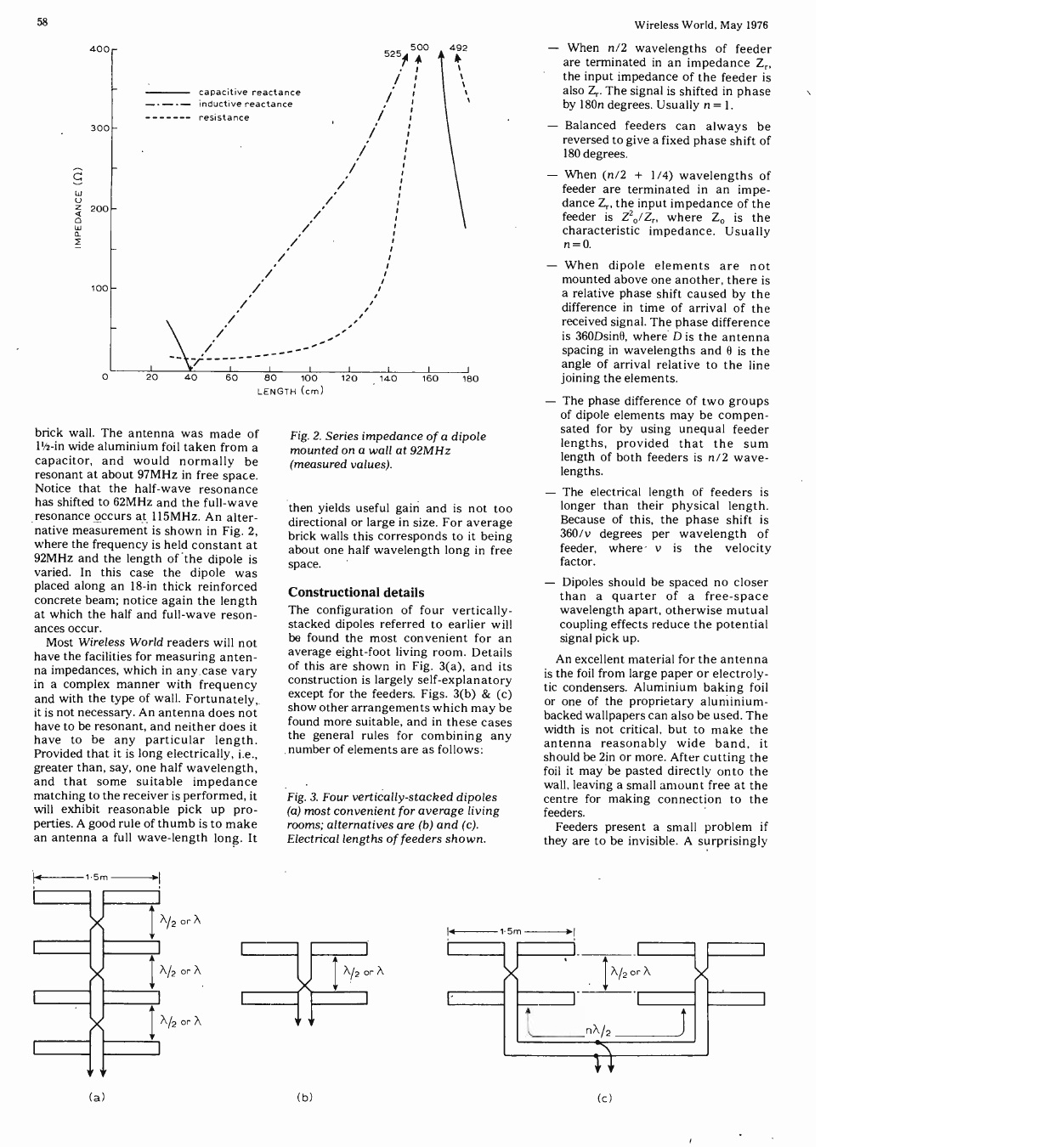

Re: Quelle est votre antenne FM et quelle qualité avez vous?
Pour aider... tout en papier alu ou scotch cuivre (l'épaisseur de peau à 100MHz devant être de l'ordre de 7µm)
http://www.avsforum.com/forum/25-hdtv-t ... -leaf.html
http://www.walltenna.com/index.html

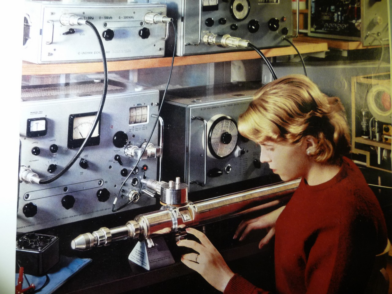

oui "portable" plutôt, parce que "mobile" remplissait un shelter
Oui le papier alu était souvent utilisé en dipôle dans les meubles récepteurs FM allemands à tubes (en tous cas Schaub Lorenz, Grundig) des années 60 ...
Allez, une autre cholie matemoisel sixties avec son ondemètre de calibration à cavité réglable
avec partout la connectique hermaphrodite spécifique à R&S "Dezifix" (et j'ai le même SMLM qu'elle a sous le nez
