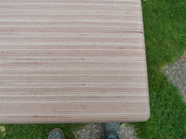

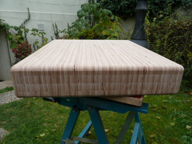

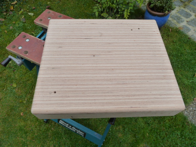

Je suis en train de faire deux nouveaux socles avec un autre bois. Je mets quelques photos et j'y reviendrai.
Pascal.
vendin
Messages : 1804
Re: Faire d'une Lenco L75 une platine de très haut de gamme.
Message par vendin »
Ils s'agit d'un contre-plaqué de Hêtre massif de la marque Baubuche, il existe en horizontal ou en vertical comme sur les photos.
En vertical la rigidité est supérieur pour un socle. Je projette de lui adjoindre un vernis mat qui laisse le dessin fait par les différentes couches apparent.
La particularité dans tous les cas est que les différentes couches ne sont pas parallèles, le dessin est fin et joli je trouve, après question esthétique le vertical peut paraitre déroutant, on verra au final.
C'est de ce bois dont je t'ai parlé Patrick je crois dans nos récents échanges.
Pascal.
