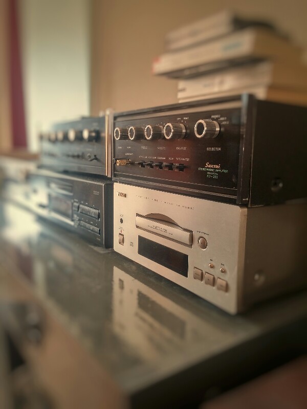

Hello 222! Je vois que tu as mis le petit jack pour éviter le plop à l'allumage!222 a écrit :20160919_134211_HDR-01-600x800.jpeg

Oui Jidé pour le ploc . plaqué or plus audiophile...
Bon toujours pas fini de le recaper pas de temps à moi...
Petit cr une fois fait.
