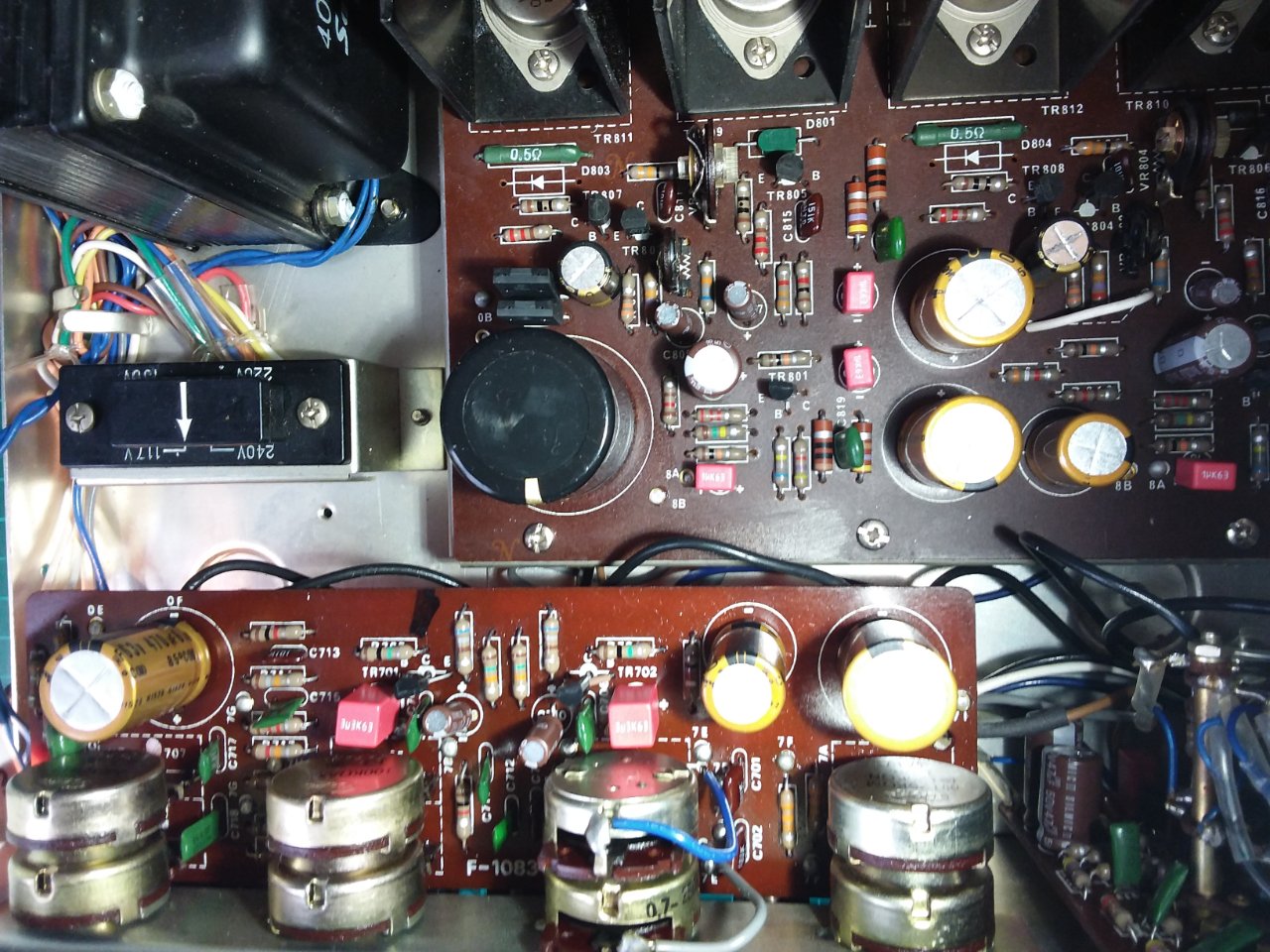

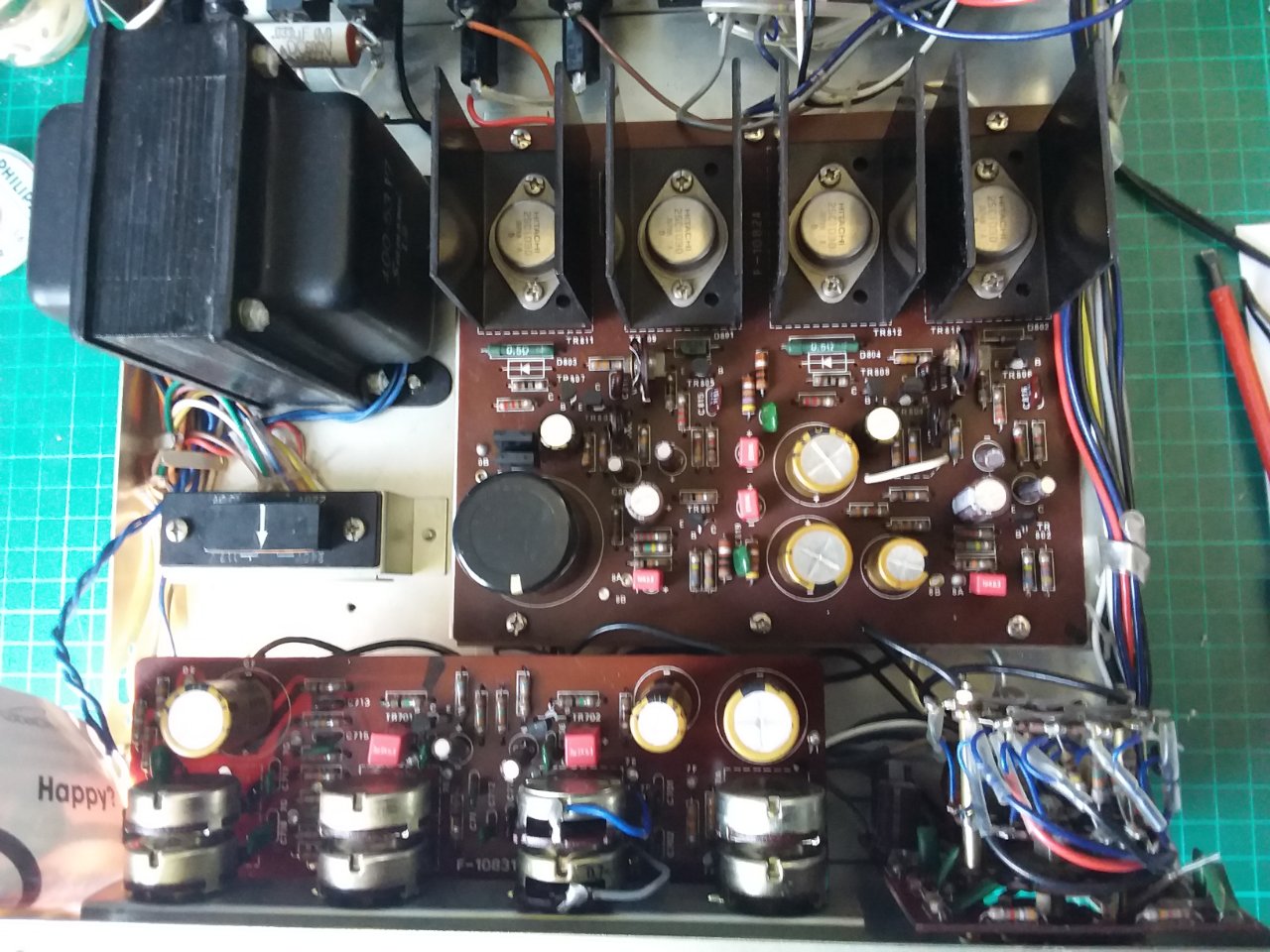

J'ai acheté une 2eme AU222 qui était "HS" et j'ai eu de la chance, il est équipe des 2SC1030.

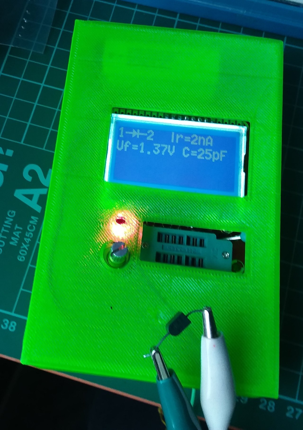

Je l'ai restauré et j'ai eu le même problème pour régler le courant de repos. J'avais aussi remplacer les diodes bateau (D8001&D802) par des diodes ultra rapide.
Comme avant la restauration, j'avais réussi à regler le bias, j'ai remis en cause la diode que j'ai testé avec un RLC tester que j'ai eu en KIT.
Voilà le résultat :
La tension seuil est de 1.37V et non 0.6V comme sur la plus part des diodes. Je les ai donc remis en place et j'ai pu réglé le bias sans problème.
Ci-joint quelques photos de la restauration
Voilà le résultat :
