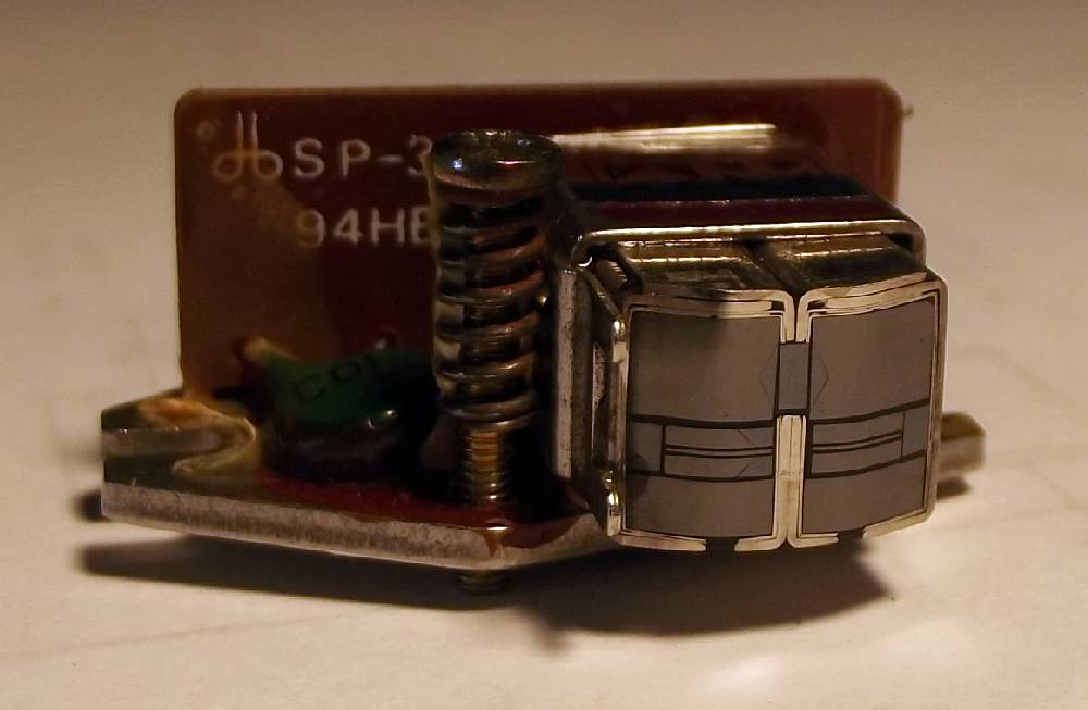

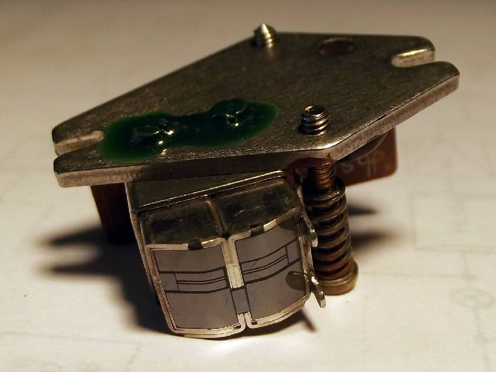

Voici les photos des anciennes têtes :
(prises en mode super macro avec un Fuji S2995)

Bien dommage , car elles avaient l'air nickel !
