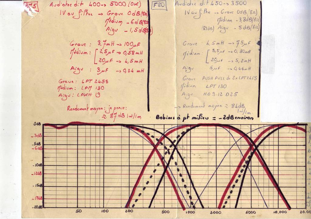

Bonjour désolé de répondre tardivement , je sais qu'ils utilisaient une colle à bois vinylique qui restait assez souple , pour les HP ITT équipant les E75 , B75 et premières F80 , personnellement j'utilisait à l'époque la colle à bois DESMARY que je laissais épaissir ou quelque chose comme cela ( cela remonte à 42 ans !!!! )avec une absence totale de différence sonore entre mes B75 fabriquées de toute pièce par ma pomme et les E75 originelles d'un ami .Au fait il reste en Province toujours chez cet ami une paire de Princeps 32 Ohms de première génération dont évidement les blocs de mousse sont en poussière .Je vais tenter de vous remettre en photo le schéma du filtre E75 B75 et F80 correspondant à 0 dB en médium et + 2 db en aigu .

pour les F80 première génération , grave ITT en PP , médium ITT LPT 130 , aigu AUDAX HD 12X9 D25 , le condo grave = 75 µf bobine grave = et puis photo : c'est plus simple .....

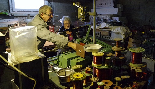

Les PRINCEPS en 32 Ohms sont en Puisaye à côté de St Fargeau , chez l'autre dépositaire en quelque sorte du matos AUDIOTEC ( belle région de poteries à visiter ....) tiens encore une photo de cet ami avec la bobineuse Météor et Ginette Z. qui tente de se rappeler des subtilités de l'engin , car c'est elle qui bobinait le Dimanche matin ........

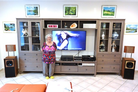

surtout n'hésitez pas à me poser des questions , éventuellement un coup de téléphone à Ginette Z. mais attention elle va sur 85 ans , et cela remonte à plus de 50 ans pour vos vieilles gamelles ( sans aucune méchanceté !!!!!! ) alors la mémoire .......même si elle va parfaitement bien .... aller pour finir une photo d'elle devant ses ELSTATS réparées par bibi il y a 3 ans déjà .......la pendule est une Marcel Vaissaire à 100 % .
