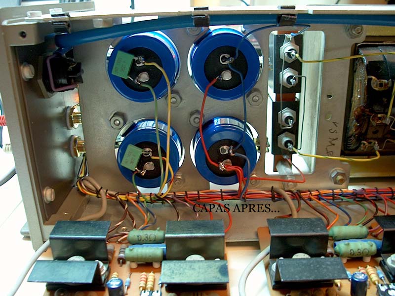

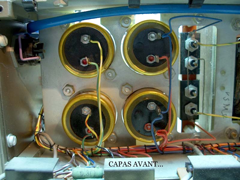

A partir du moment ou je pars sur un recappage je change TOUS les chimiques, les plus petits sont bien souvent encore plus dans les choux que les gros, quand aux tantales idem...
pour revenir au 303 une fois j'ai changé aussi les colliers que j'avais commandé avec les capas comme ca c'est top...

Tiens ... ! tu as mis une petite capa en //sur les condos de sortie ... pour réduire l' ESR ou adoucir les pics ...?

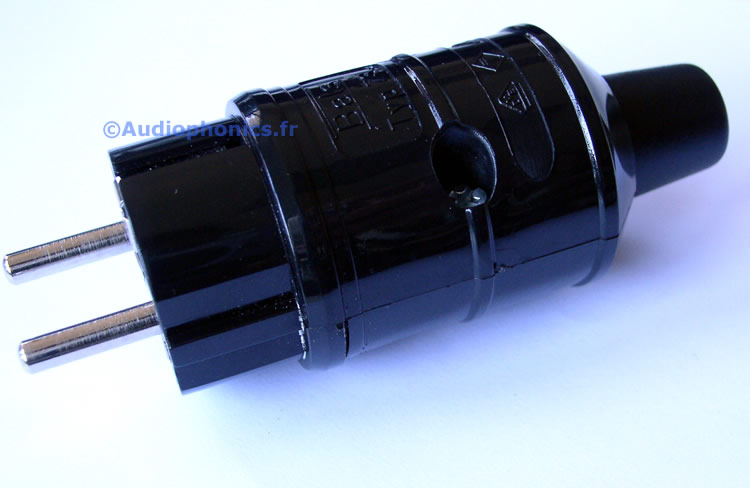

Et la prise secteur ? moi j'en ai pas...je peut trouver ça ou ?

Re: Quad 303
Salut Jean
j'ai respecté le schèma sur celui ci il y avait des capas de découplage alors j'en ai remis des neuves, c'est plus pour adoucir les pics je pense...
pour la prise secteur Quad, sur Ebay il y en a à vendre sinon dada doit en avoir...

Re: Quad 303
Bonsoir,denis78640 a écrit :Bonsoir,
Amicalement
Denis
moins cher que chez dada, un vendeur anglais sur eBay.
Câble et connecteur de très bonne facture, plus qu'à lui mettre la prise de son choix,

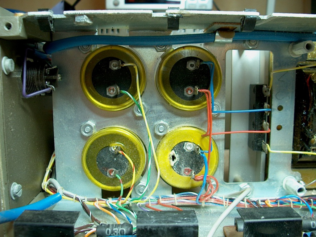

Si les condensateurs sont d'origine, je te conseille fortement de les changer, j'ai rénové plusieurs Quad 303 et je n'en ai jamais vu qui avait leur capas en bon état... (les photos sont de blocs différents...)
