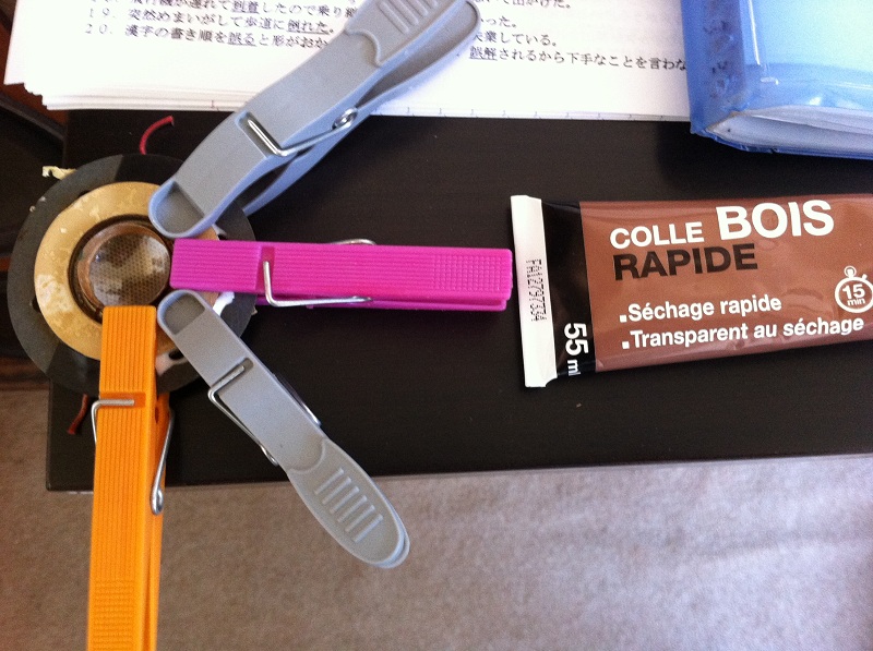

Bonjour et bonne année à tous ! :)
Je me suis laissé le temps entre deux sessions révision de partiel de me pencher sur un des HF2000 de mes 66 qui grésillait sur certaines chansons...
Du coup lors de mes écoutes je n'entendais plus que cet affreux bruit ! :)

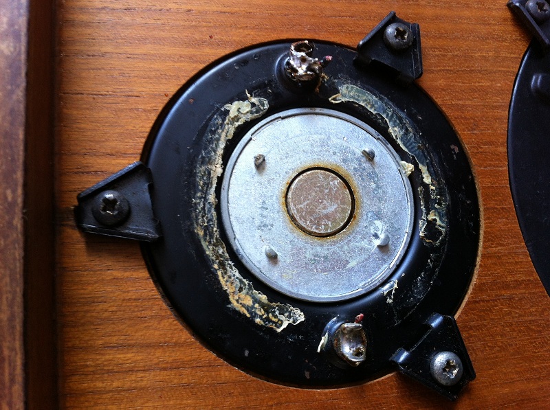

Voici quelques photo de la remise en forme de ce tweeter.
Pour démonter le diaphragme il faut couper les fils rouge et noir sur la face avant du tweeter, retirer le papier noir (qui était déjà complètement décollé) puis le double face jaune (complètement décollé aussi :D). ensuite il suffi de tirer délicatement le carton situer en dessous pour faire venir le diaphragme.
Sur ce tweeter, les différentes couches de carton étaient complètement décollées => colle à bois + 6h de séchage avec des pinces à linge remontage du tweeter et c'est reparti !
J'ai effectué plusieurs essais avec audacity et diverses chansons qui faisaient grésiller le tweeter et c'est tout bon.
Écoutes avec l'ampli en mono en passant la balance de droite a gauche => même niveau sonore sur les deux HF2000.
Super !
Une photo en plus des "dessous du diaphragme" => faut nettoyer tout ça !
