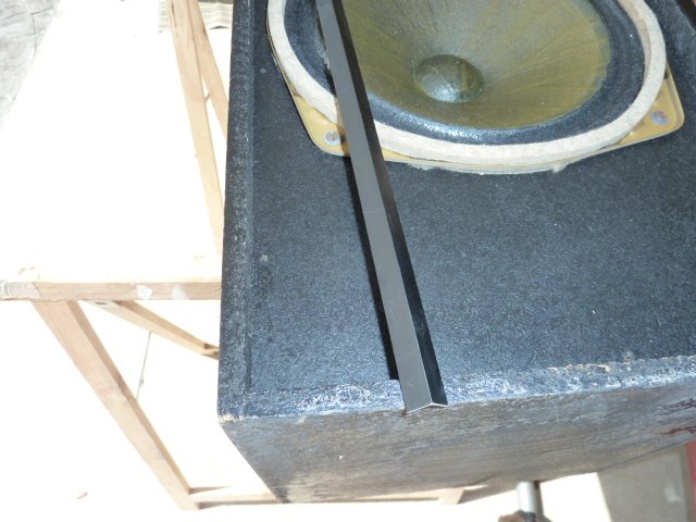

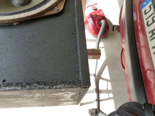

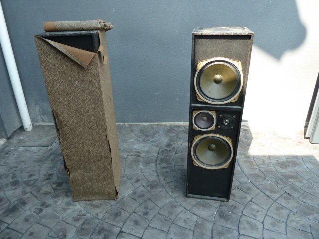

Depuis avant de les récupérer, je me suis posé la question de savoir comment les habiller pour qu'elles aient un aspect visuel agréable sans me demander trop de travail. Audiotec les livrait de trois façons, complétement finies avec plaque en bois en haut et en bas et enrobage de tissus, ou brute de fonderie comme les miennes ou seulement avec le tissus.
J'ai décidé de les habiller de tissus avec plaques en bois dessus et dessous. J'ai des morceaux de plan de travail en bambou que je vais retailler pour cet usage et utiliser du tissus acoustique noire.
Je vais par contre essayer de faire plus simple que la méthode qui consiste à agrafer le tissus. Dans un premier temps je vais équiper les angles avec de la cornière alu pour que le tissus glisse bien et que cela face propre et que les angles dont le bois s’effrite un peu soient protégés.
Les deux cornières du fond seront écartées du dos de l'enceinte d'environ 2mm, cela permettra d'y glisser des baguettes plates qui seront prises dans des ourlets de chaque côté du tissus. Le montage aura une légère tension bien répartie sur toute la hauteur qui maintiendra le tout en place et pourra être retiré facilement en cas d'intervention.
Pose des premières cornières collées à l'araldite.
Modifié en dernier par vendin le mar. 31 juil. 2018 11:39, modifié 1 fois.
Pascal.

En fait, pile sur les deux membranes des graves, c'est ballotcoadecm a écrit : lun. 30 juil. 2018 13:17 Bonjour Pascal,
Un béotien dirait : Wouhah , il a renversé le pot de colle sur la membrane du HP !![]()
Michel
Pascal.

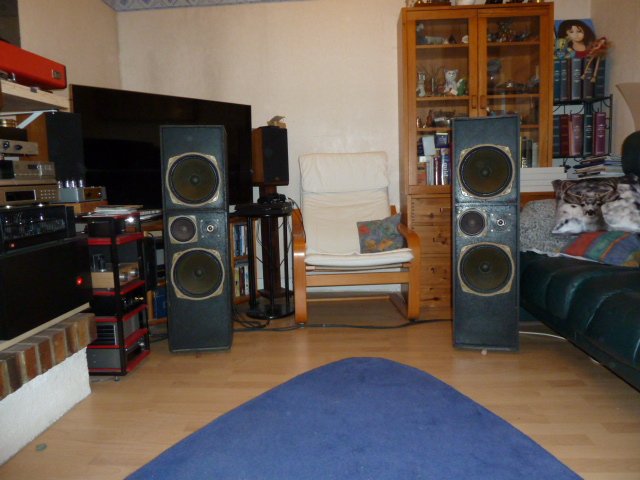

Comme je n'ai pas encore reçu le matériel pour les finir je profite d'un temps libre pour me faire une première idée chez moi. Il n'y a pas de doute c'est plus transparent et ouvert dans le haut médium que les Ditton 66 tout en ayant la même ampleur et en descendant au moins aussi bas et même plus je crois.
Question encombrement c'est sensiblement la même chose que les 66, je vais devoir réagencer tout le fond de la pièce qui reste un endroit provisoire pour les écoutes.
