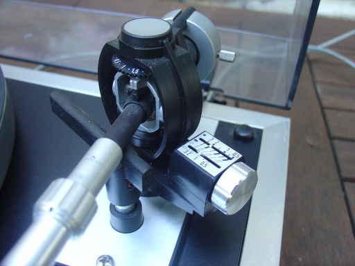

Message par Hnric »
Voici juste pour le plaisir des yeux la derniere platine vintage a avoir connus la douceur de notre doux foyer familial.
Apres etre passer par certaines Thorens plus ancien ou sony plus recentes type 70' ou encore une jolie Sharp (si si ) et bien je suis aujourd'hui converti a une technologie plus moderne .... Projec't.
C'etait un bien bel engin tout de meme ...
Thorens01 (512 x 384).jpg (47.78 Kio) Vu 5333 fois
Thorens03 (512 x 384).jpg (48.66 Kio) Vu 5333 fois
Thorens02 (512 x 384).jpg (38.22 Kio) Vu 5333 fois
