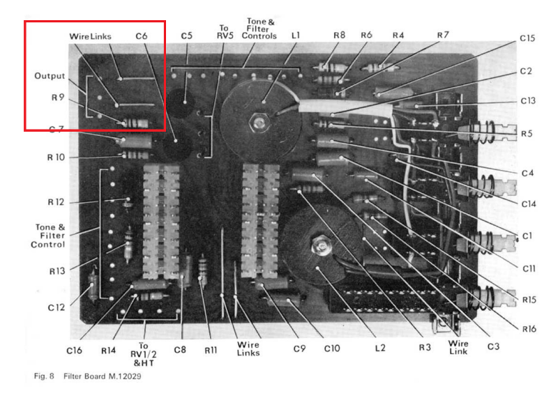

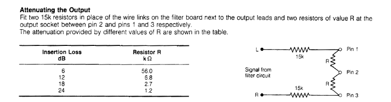

J'ai réduit le niveau de sortie, ce qui le rend plus facile à utiliser avec un bloc type 405 ou 303.
J'ai suivi la méthode donnée par quad :
Concrètement c'est sur la zone encadrée que ça se passe.
Comme souvent chez Quad c'est bien conçu et évolutif.
Le niveau étant plus faible en sortie, je peux jouer sur une rotation de potard plus importante, la modif étant de toute façon réversible.
Marc.
