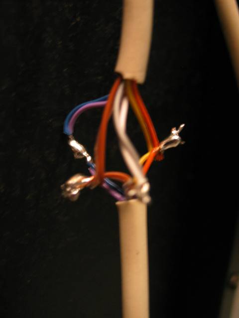

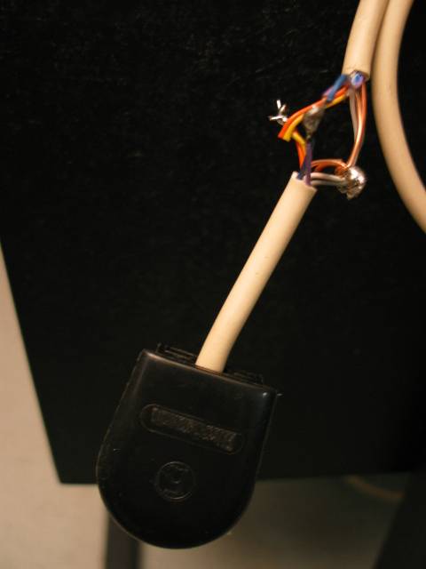

A ce propos, les prises qui reliaient le bloc medium/tweeter au caisson de grave étaient coupées (conséquence du démontage de la chaine) si bien que j'ai du connecter les fils en les soudant "en l'air" tout en veillant à bien les appairer. Je pense que j'ai bien respecté la procédure.
J'arrive à éviter le claquement en débranchant la borne Hirschmann (celle qui relie le bloc médium/aigu au caisson grave) avant la mise sous tension.
J'attends quelques minutes puis je rebranche: de ce fait, aucun bruit sur le médium gauche alors qu'auparavant la bobine avançait brutalement à la mise sous tension. C'est une solution pour protéger le H.P médium en attendant de trouver la source ou l'origine de ce claquement.

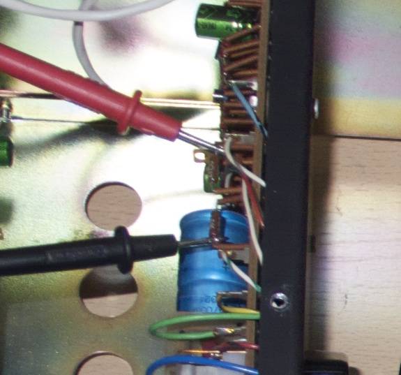

Ce serait intéressant que vous mesuriez le courant de repos sur les 6 modules (et reporter les mesures ici) :
Zoom sur la procédure :
Mode Voltmètre continu, fourchette la plus faible, on connecte (peu importe le sens) les pinces ou les pointes entre les 2 ou 4 résistances. Logiquement c'est quelque mV (15?) entre les 2 et un peu plus entre les 4 (30?).
5 min de chauffe devrait suffire pour la lecture d'une valeur stable. :respect:
Je vais tenter de le faire à mon retour le 28/9.
Quand vous dites que 5mn de chauffe de devraient suffire, est-ce que cela sous-entend que j'allume la chaine pendant ce temps puis, je l'éteins (par sécurité) avant de prendre les mesures.

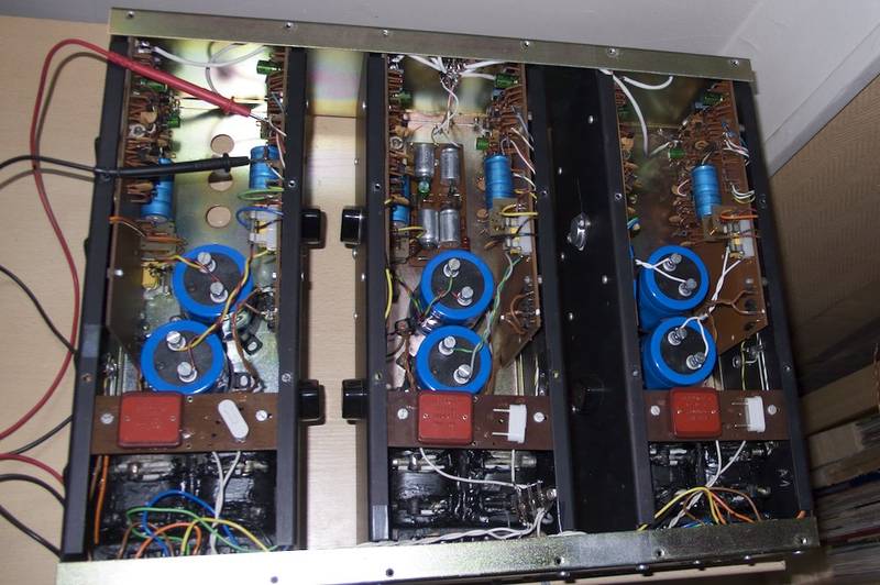

Et les mesures, où devrais-je les prendre pour obtenir, sans risque de dommages irréversibles pour l'ampli : à la base des condensateurs ? sur les soudures au niveau de la plaque en bakélite ?
Pour être certain de parler des mêmes résistantes, je joins la photo de l'ampli avec les repères. J'ai constaté qu'il n'y avait pas le même nombre de résistances selon les blocs. Je suppose que c'est normal en fonction de la puissance que chacun produit.
En rentrant, j'essaierai de faire des gros plans de chaque bloc afin d'être plus précis dans mes questions.
