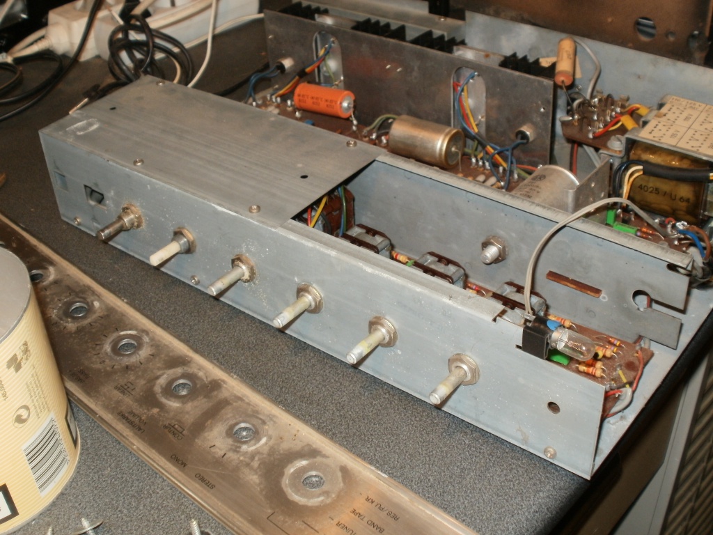

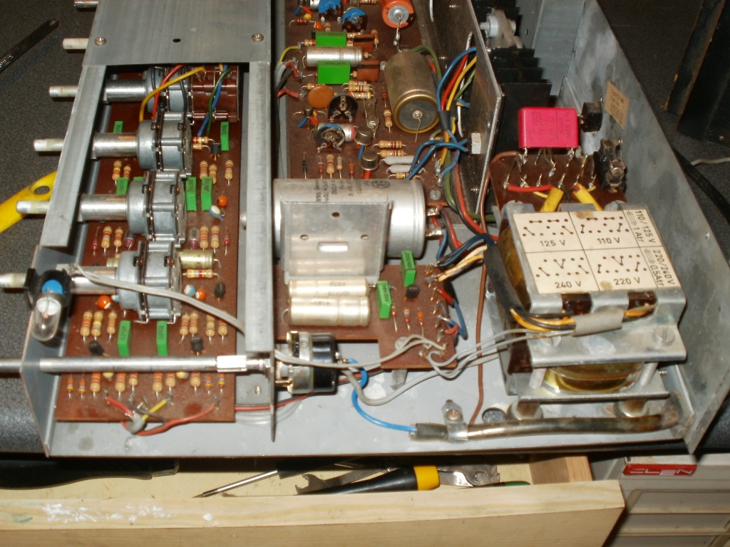

J'ai récupéré un petit CV40 dans un état plus que moyen!
Une première inspection visuelle montre qu'il manque l'inter marche / arrêt, le coffret est peint en noir,la grille du dessus est manquante, la façade et les boutons sont plus que douteux!
Enfin, l’essentiel est présent, je vais tenter une restauration!
Je démonte pour sortir le châssis et l’ausculter d'un peu plus près!
voilà une première photo
on peut voir le trou béant a la place de l'interrupteur ainsi qu'un "bidouillage" d'un condensateur au niveau de la partie puissance!
en regardant mieux, je m'aperçois que le fusible "secteur" a été shunté et que le transfo est en configuration 220V!

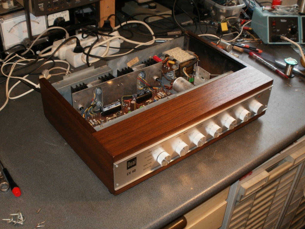

Allez zou!
j'attaque par l'inter
pour ça ,je récupère dans mon stock un inter rotatif et je vais scier une rallonge dans une tige de 6mm
ensuite je "fends" une partie pour insérer en force une "lamelle métallique" qui fera la jonction avec l'inter
Voilà!, c'est remonté!
j'en ai profité pour mettre un nouveau porte fusible avec son fusible de bonne valeur( 500mA), passer le primaire du transfo en 240V et remplacer le condensateur secteur par un Wima!

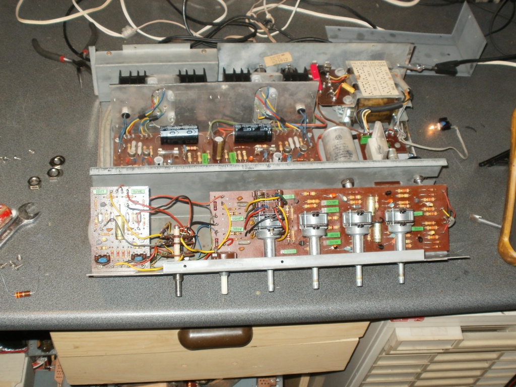

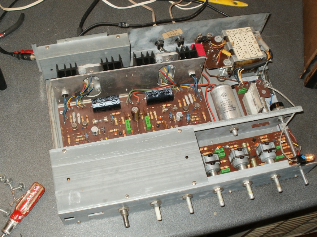

Maintenant, au tour de l'ampli remplacement des condensateur (surtout les Frako avec un bout rouge et vert!!)
Super sur le châssis, ils ont prévu la pastille pour le montage de condensateurs radiaux!

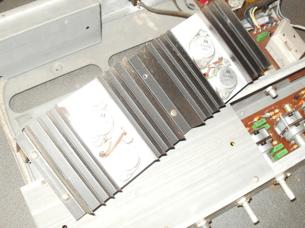

J'en profite pour contrôler les transistors et tout semble bon!
les finaux sont des SJ1499, bien que des soudures semblent avoir été refaite, ils me semble en bon état!
Voilà, le temps de remonter les quelques vis, je lui branche une paire de Scott S176 aux fesses et première mise a feu!
J'arrête au bout de quelques secondes après avoir contrôlé les tensions d'alimentation ainsi que l'amplitude du 100 Hertz sur le condensateur de filtrage
ça me paraît pas mauvais du tout et je décide de brancher un cht'i CD pour une première écoute
et.........pas bon!!
la voie de droite est bien plus faible que la voie de gauche!
en titillant rapidement les entrées sur la partie puissance ou les "grognements" me paraissent identique, j'en déduis que le problème est en amont
allez zou, je vais faire un démontage du préampli afin de voir ce qui se passe!
une vérification rapide, un bon nettoyage des potentiomètre et sélecteur et roule ma poule il chante a nouveau comme a son premier jour
Voilà, la partie châssis est terminée!
reste.........tout le reste
....................a suivre!!
Allez zou!
philippe

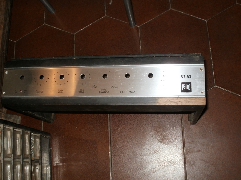

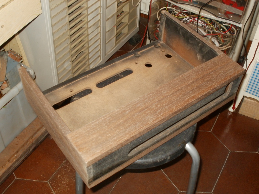

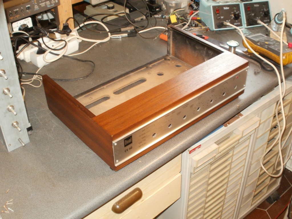

Suite et fin ce matin a la fraîche!
nettoyage de la façade et des boutons,
reste a s'attaquer au boîtier, il n'est pas beau en noir!
Ponçage...a la ponceuse, puis a la mano, puis nettoyage des résidus noir avec de la laine d'acier et de la térébenthine!
photo tout juste poncé!
y a plus qu'a vernir, j'ai utilisé un vernis teinté chêne doré!
C'est a peine sec!
mise en boite de la "bestiole"....manque plus que la grille!
C'est a peine sec!
