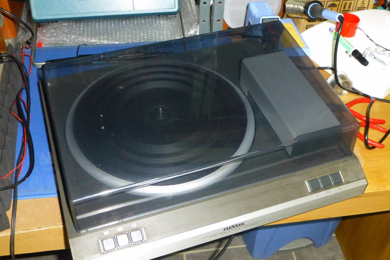

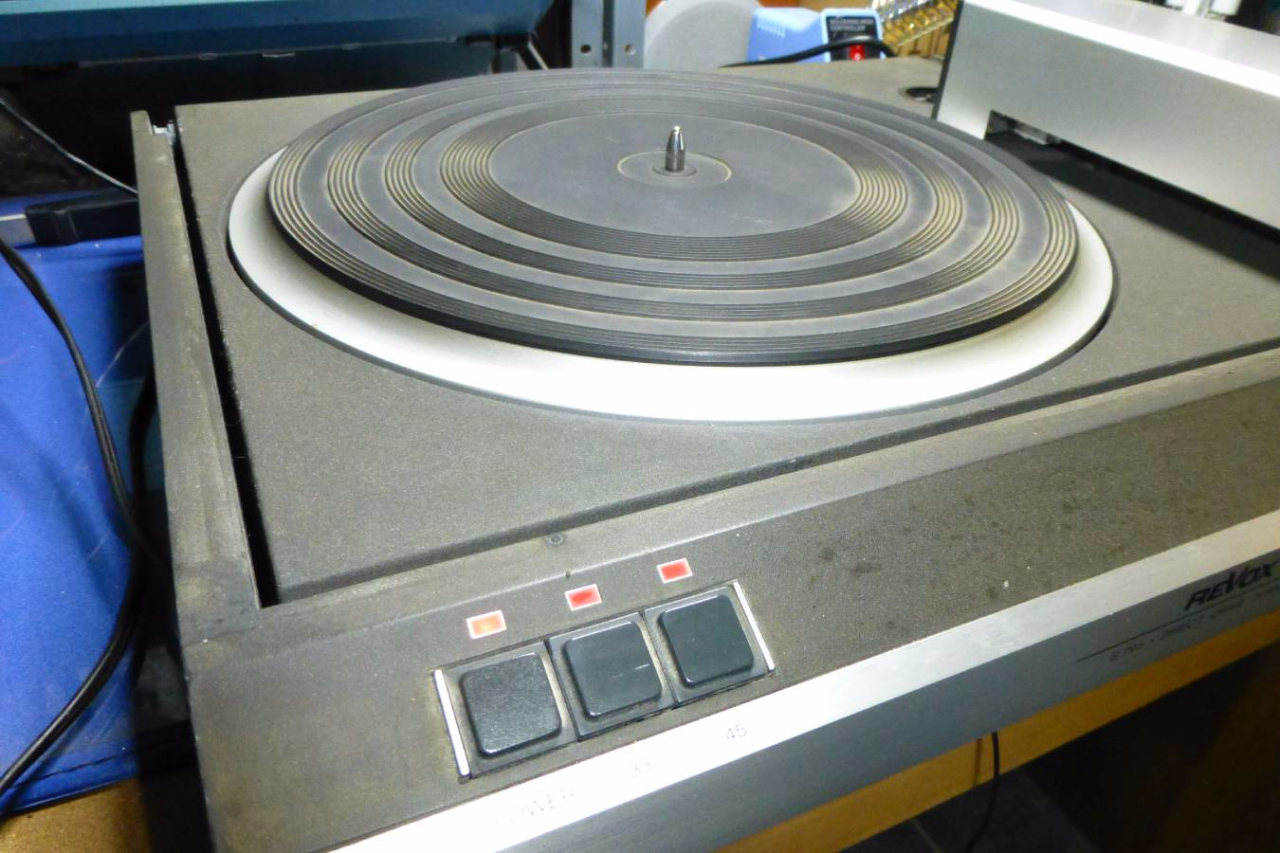

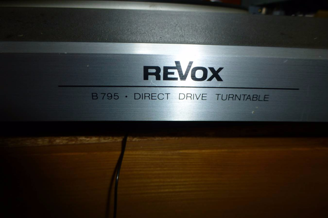

Je vous présente la petite dernière qui vient d'arriver cette semaine.
Elle vient compléter une petite collection que je monte en Revox: un magnéto A77 (encore à dépanner !) un ampli A78 et un tuner A76.
La platine tangentielle me tentait, j'avais vu une B790 sur le coincoin à pas cher et voilà... Il s'avère que c'est une B795.

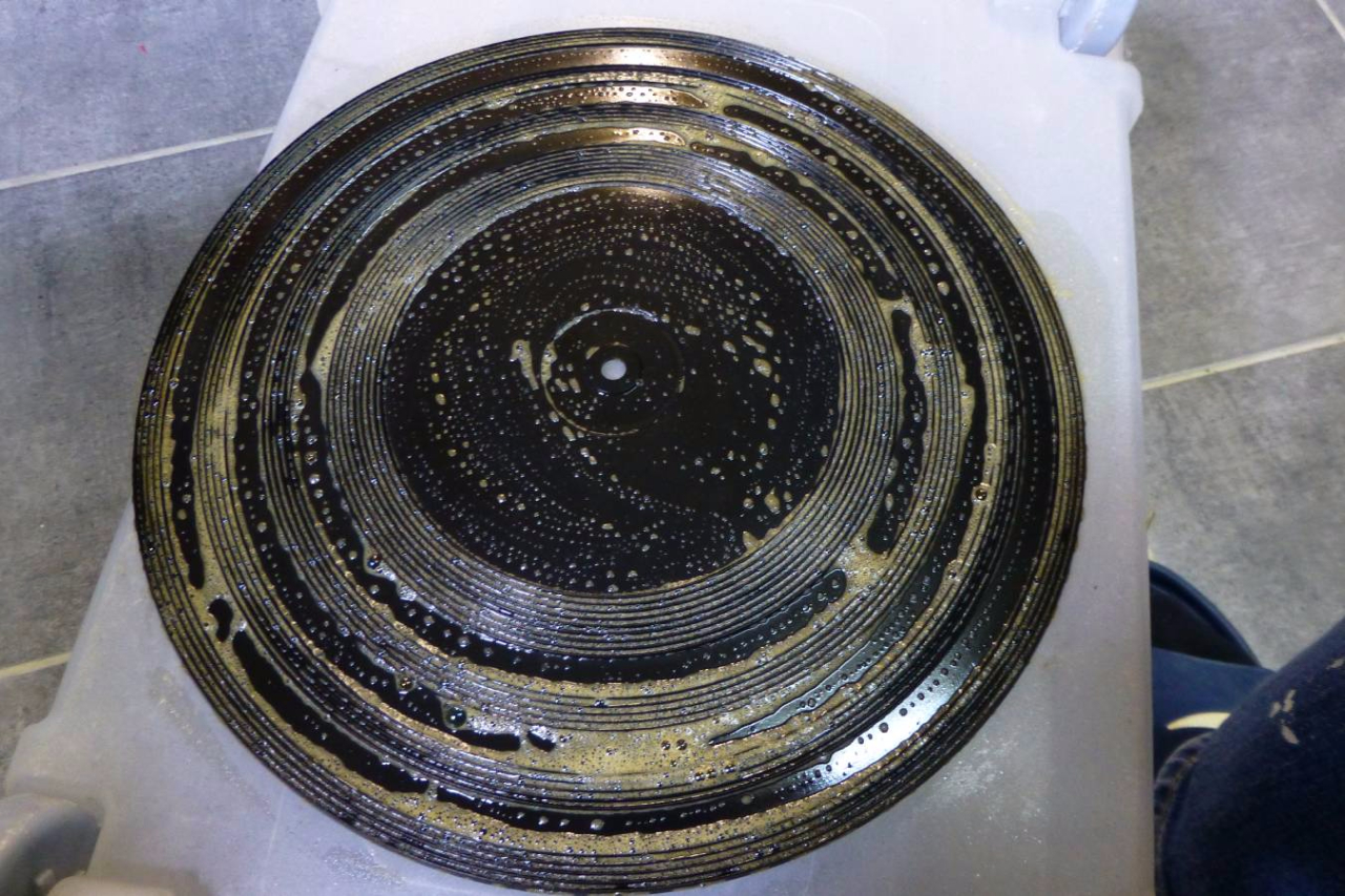

Elle fonctionne parfaitement d'un point de vue mécanique, mais elle était sale, mais sale ! :pleure2:
Voilà l'état de l'eau de lavage du plateau en caoutchouc... qui en dit long !
J'ai vu sur un post d'un autre forum qu'un passage au lave-vaisselle lui ferait le plus grand bien; je n'en suis pas encore là: nettoyage au liquide-vaisselle et à l'alcool ménager. Elle a déjà bien meilleure allure, bien que ce ne soit pas parfait

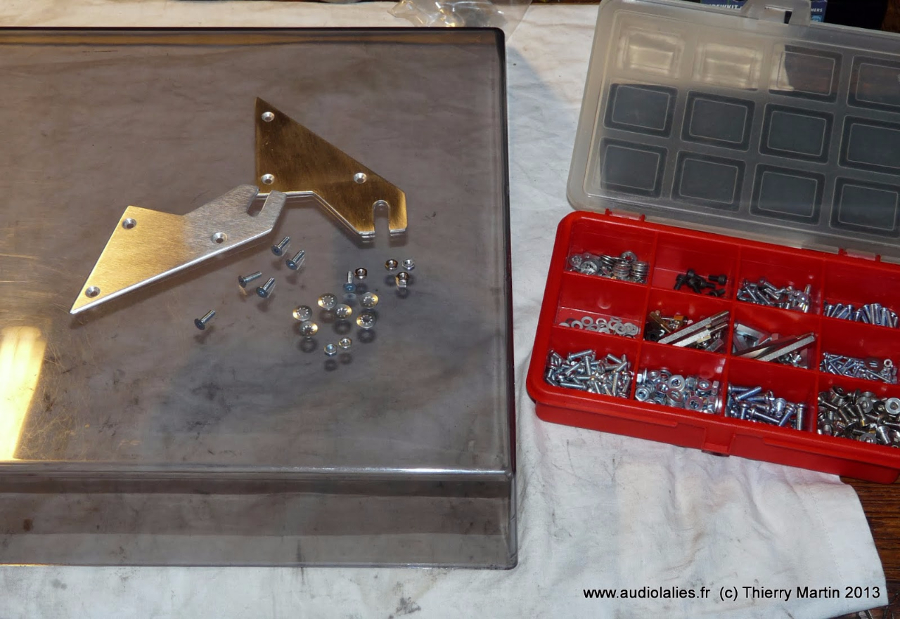

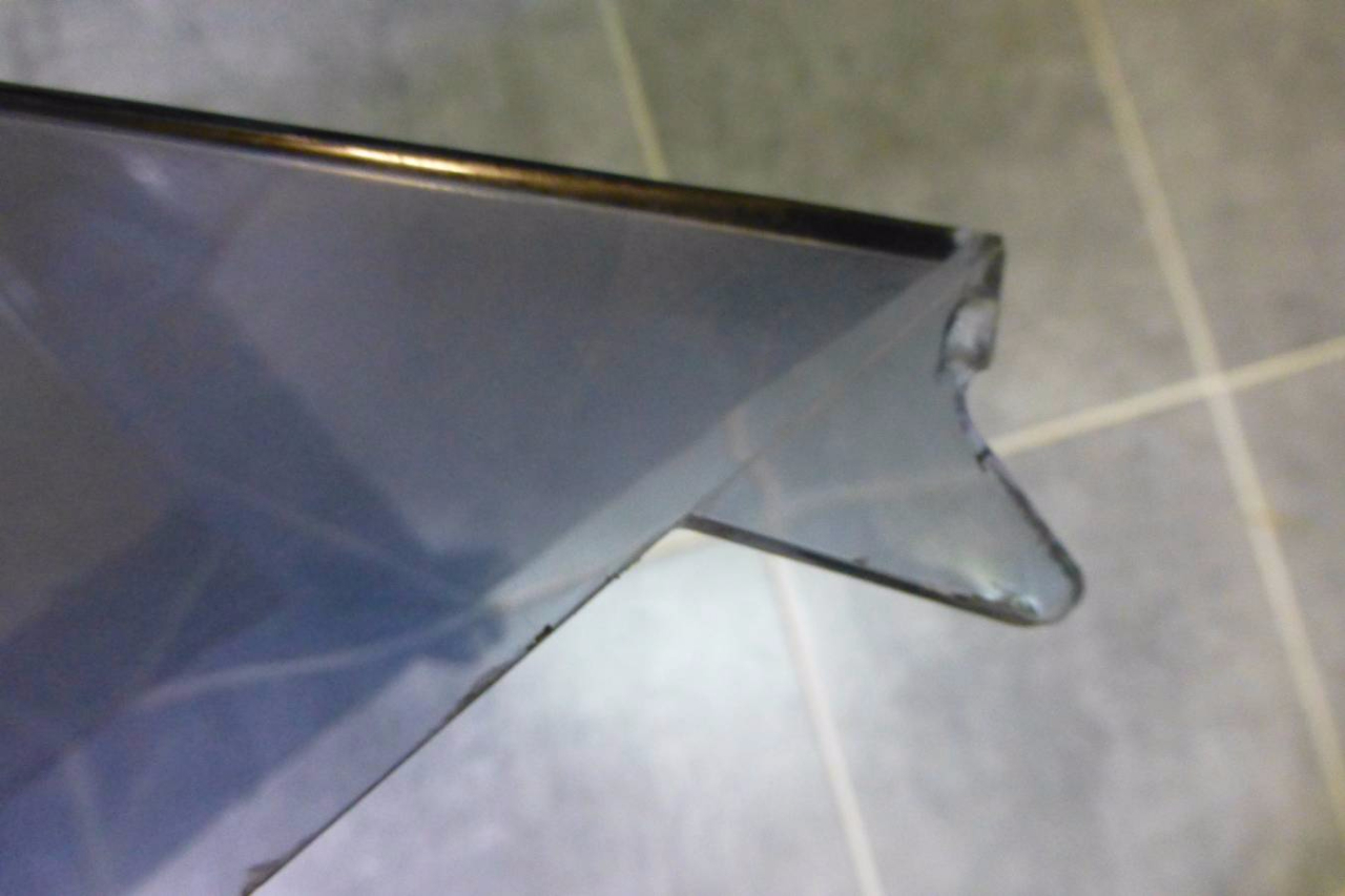

la dernière vue avec le couvercle, après enlèvement des autocollants qui y étaient apposés (avec du WD40, c'est extra pour enlever la colle !), couvercle en état convenable sauf...
A ce sujet, j'ai vu ceci sur le net:
Malheureusement, je n'ai pas l'outillage... :pleure2:

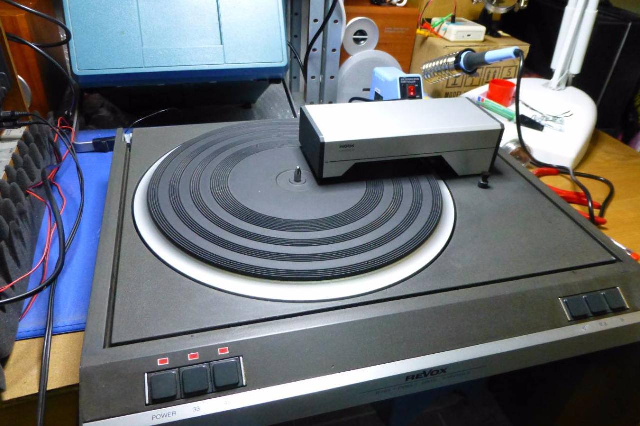

Reste à la faire fonctionner un peu: comme déjà dit, sur le plan mécanique c'est (presque) parfait: le déplacement tangentiel rapide de la cellule patine un peu, ou c'est plutôt le câble qui patine, je crois qu'avec une goutte d'huile de paraffine sur les glissières, ça devrait le faire.

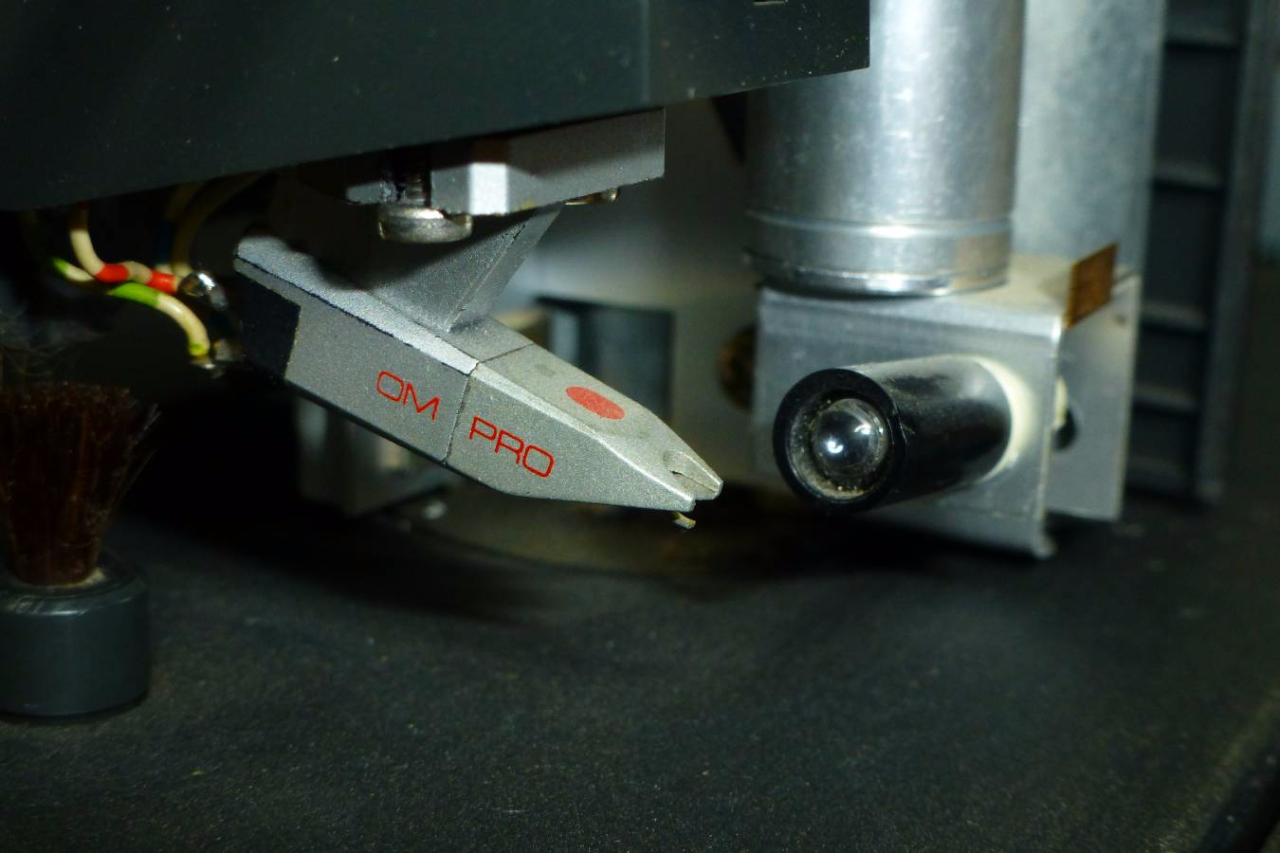

Quant à la cellule, je ne sais pas ce que c'est mais il faudra sans doute changer le diamant...
