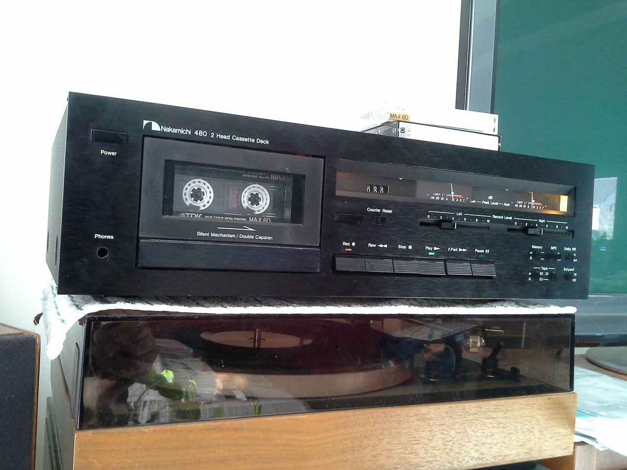

encore une de sauvé , le pote de Rennes qui me l'a vendue , bien en panne
Q418 , Q407 , Q408 , Q428 , Q413 et Q414 , R 437 et j'ai changé les deux diodes D428 et D413 tout ça a cause du reel-motor bien HS.
mais la elle tourne , même tous les orange caps sont bon

merci Flashman c'était bien le commutateurcrashgarrett a écrit : la Z n'efface toujours pas mais en Play un régale![]()
maintenant ma Z efface , ça parait dingue

Voilà , une 480Z de sauvé , une de plus ... Photos plus tard ...
Et j'en récupère une autre dimanche matin , d'un coup , plus d'auto-stop ....
Bernard
