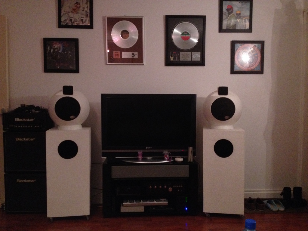

La restauration de mes 4240 (staff) est terminée.
Je les achetées à un retraité qui avait besoin de place il y a quelques semaines.
Elles sont en excellent état cosmétique, ce qui est plutôt rare... donc j'ai craqué même si quelque chose m'a gêné immédiatement à l'écoute, une enceinte ayant un rendement beaucoup plus faible. Je savais qu'il y aurait un peu de boulot.

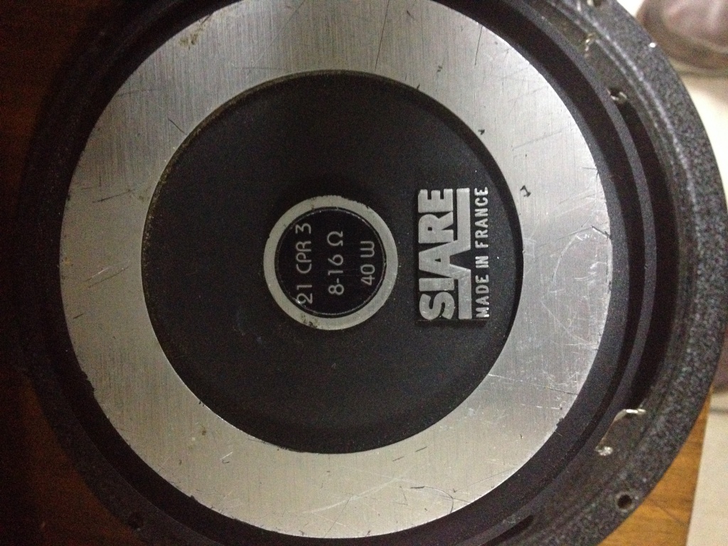

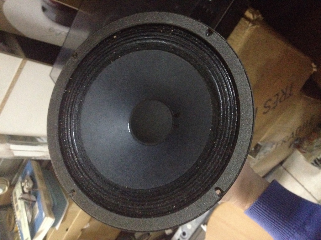

Il s'agit d'une paire Full Siare (après restauration) car le boomer de 21 était de l'Audax... elles avaient été bricolées évidemment
car le filtre n'était pas d'origine (remplacé par un MONACOR, pour quoi faire, je me demande bien...)
Plus de chance avec les caissons P80, d'origine.
Côté HP nous avons donc :
- Siare TWM
- Siare 21CPR3 sans bicône
- Siare 31TE

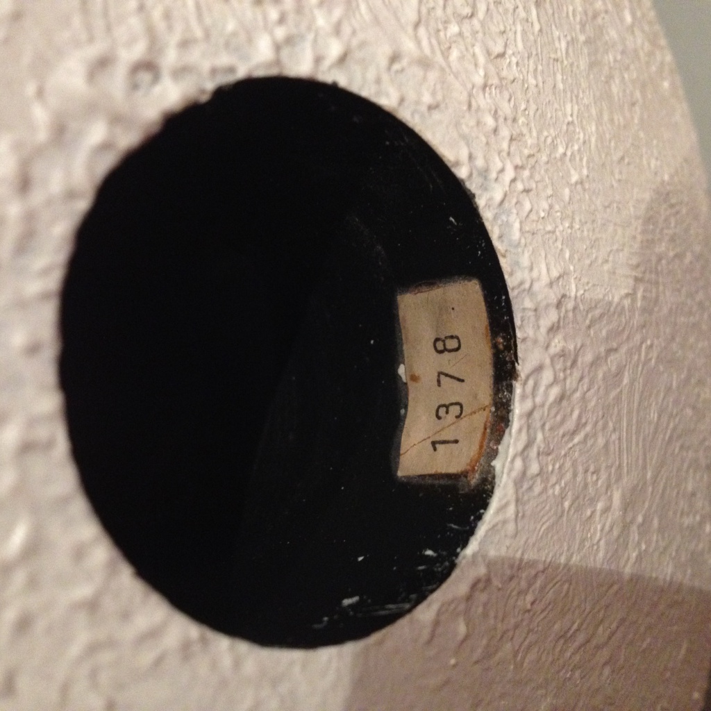

Les boules sont consécutives et numérotées 1378 et 1379.
Elles ont besoin d'un peu de courant, il faut driver la charge symétrique des 31TE.
L'association des 4240 avec le couple Marantz 15/7T est très heureuse.
Ces enceintes ont une présence et un rendu qui m'impressionne à chaque fois..
L'arrière d'une 420 : L'intérieur d'une 420 : Le boomer AUDAX(HIF21) présent dans la 420 avant restauration : La boule sans tweeter ni boomer : Les filtres Elipson d'origine (SIARE) trouvés sur le net : Le 21CPR3 qui a remplacé le 21 Audax : Les 4240 installées dans le salon (on déménage bientôt, elles auront plus de place et cela me permettra un meilleur positionnement)
En résumé, du pur bonheur!

C'était des 21CPR3 "bicone"qui ont été refait par un spécialiste.Lioga a écrit :Bonsoir Elmister,
Est-ce que les "Siare 21CPR3 sans bicône" ont été achetés neuf ou d'occasion ?
Merci
Ils sont temporaires le temps de trouver des 21CPG3 8ohms et je pourrais mettre les filtres d'origines et finir la restauration.
En attendant cela fonctionne déjà bien, mais autant pousser le perfectionnisme pour un modèle Full Siare tel qu'à l'origine
