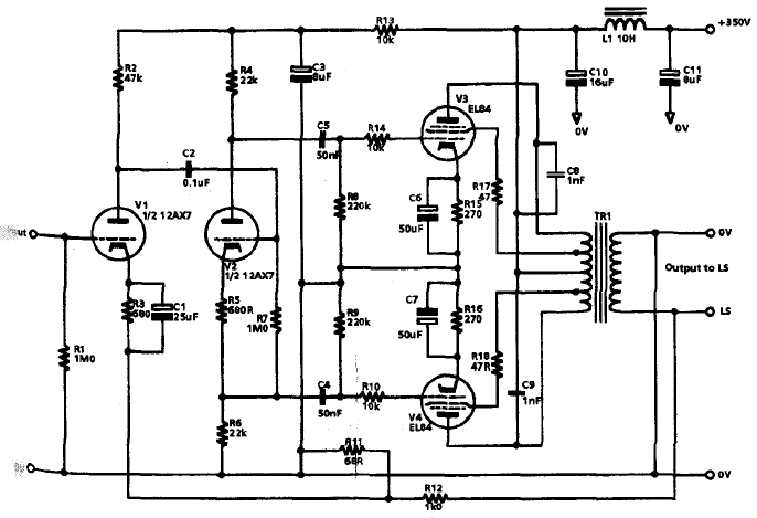

Je me posais la même question... Ils sont sur le schéma du Mullard...AUDIOVALVE a écrit :à quoi servent donc C7 et C8 , sinon à casser la bande passante ?

lien ??Juxanouille a écrit : Je me posais la même question... Ils sont sur le schéma du Mullard...

Re: Expérimentation : PushPuLL EL84 en Classe A
Oui désolé,AUDIOVALVE a écrit :
lien ??
pour info, le schéma qui m'a inspiré:
Julian! Back to the past!
zarbi..
ça ressemble à une bidouille scabreuse pour stabiliser un ampli mal monté.
Carrément... Je voyais pas trop non plus l'utilité...Je me suis dit que c'était pour réduire le bruit de l'alim si elle n'était pas bien régulée.AUDIOVALVE a écrit :zarbi..
Je vais faire le montage classique avec et sans ces deux Capas, je verrais bien ce que ça donne à l'écoute.

Petite question:
Pourquoi sur beaucoup de schéma Push Pull il n'y a pas de lissage "propre" de la tension qui vient alimenter les plaques des tubes de puissances à travers le point milieu transfo de sortie. Est ce qu'on utilise le primaire du transfo comme une self? celle-ci lisse donc un peu mieux la tension???
Je ne comprend pas trop. Ou alors on ne met pas de résistance pour éviter les chutes de tensions lors de la variation de l'intensité sur l'étage de puissance?
Exemple de connexion directe en sortie du redresseur:
http://www.bonavolta.ch/hobby/fr/audio/el84_9.htm"
http://www.bonavolta.ch/hobby/fr/audio/el84_7.htm"
un des GROS avantages du montage push-pull est son "rejet dynamique" de la tension d'alimentation.
si tu examine le shéma , une ondulation de la tension d'alim est traduite par une variation des courants en opposition de phase sur le transfo de sortie, et ne sera donc pas transmise au secondaire.
tout ça est démontré en détails dans les traités sus-mentionnés.
