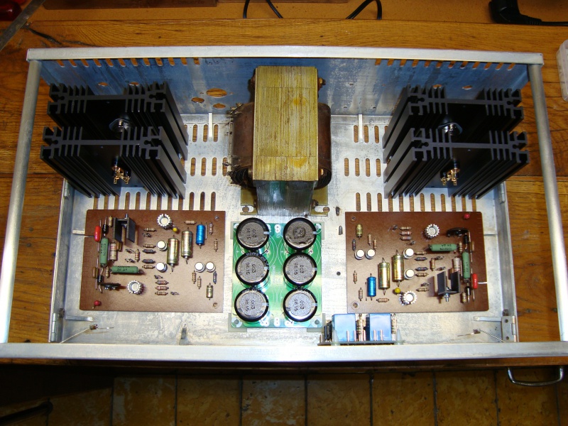

Et ben il avance bien, mais j'ai eu pas mal de choses a repenser (tout en gardant l'esprit de Frank) surtout l'alimentation pas trop top top (un des deux condos de 15.000µF était d'ailleur malade).
J'ai donc dû rechercher quelque chose pour me permettre de refaire une bonne alim et ensuite préparer le chassis pour la peinture, réparer un des deux VU (cadre mobile déréglé avec un choc violent), ensuite penser aux nouveaux passages de câbles, revoir l'ensemble des deux cartes de commandes, placer des sockets sur les TR de puissances avec des semelles isolantes en silicone (c'est plus propre que la graisse), bref, va être tout beau, mais faudra encore de la patience ! ! ! :spamafote: :respect:

Voici deux petites photos du futur agencement intérieur, vous pouvez constater que le coffret est devenu gris clair, c'est parce qu'il a été passé à l'acide pour bien accrocher la future peinture ! ! !
Et une de la façade qui a bien retrouvé toute sa beauté d'autrefois ! ! !

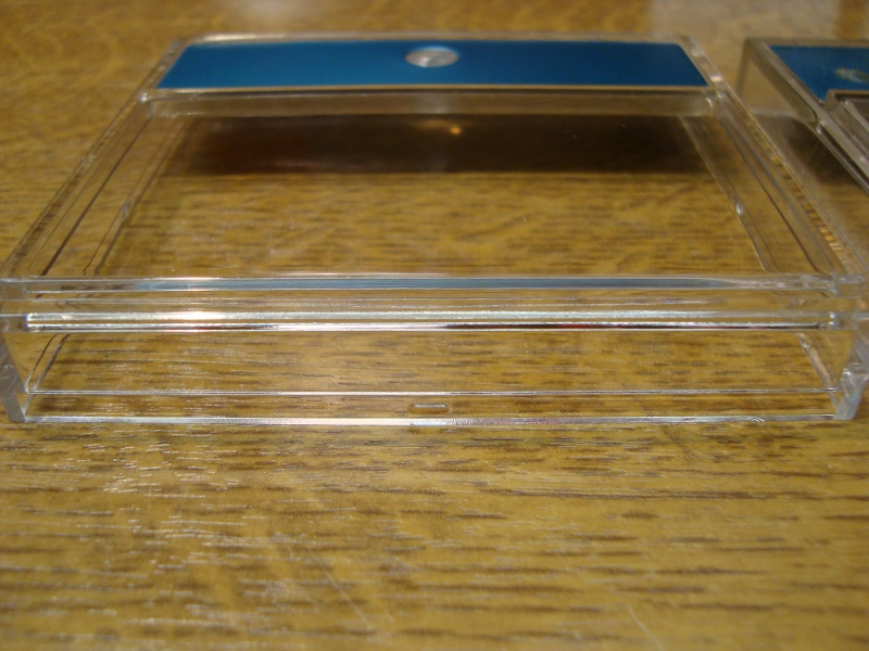

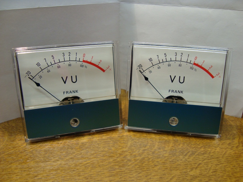

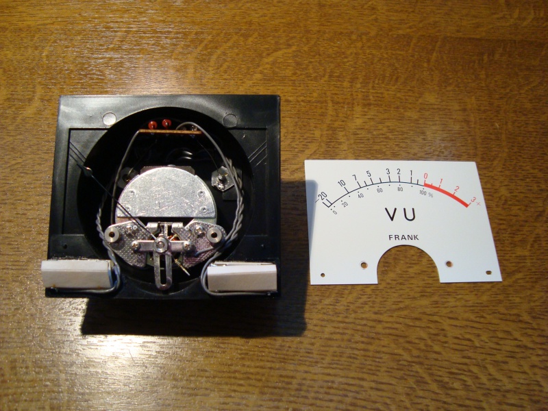

Le coffret est prêt pour la peinture et j'ai terminé le deux VU . . . . quelques photos.
Avant.
Après.
Nettoyage et réglages (car déjà . . . . visités, mais en mal). :pleure2:

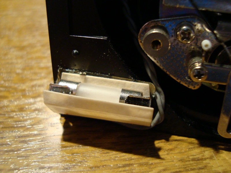

Une des lampes . . . . je crois introuvables, la dimension est la même qu'un fusible 20X5 ! ! !
Les VU terminés et tout neufs ! ! !
Modifié en dernier par Yves le mar. 3 janv. 2012 20:42, modifié 1 fois.

Les lampes navette, il me semble que ce sont celle-ci : http://www.stquentin-radio.com/voyant/n ... 0-0-0.html
