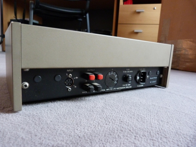

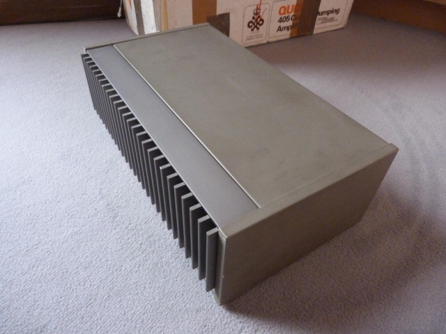

voici mon quad :
avec boite d'origine et notice, manque juste les câbles.

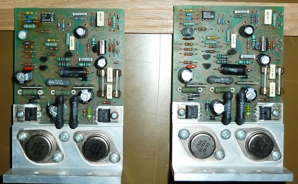

les cartes
(j'en ai pris qu'une en photo)

Sur les cartes je vais changer les 4 condos, les 2 amplis OP et les 4 transistors de puissance pour qu'ils soient identiques, car on en voir un différent sur la carte de gauche.

les cartes

par contre, une question, par quoi remplacer les 4 transistors de puissance, quels modèles conseillerez vous?

Pourquoi les changer si ils ne sont pas HS?
Voici les transistors qui équipent la version 405-2
Au cas ou.
