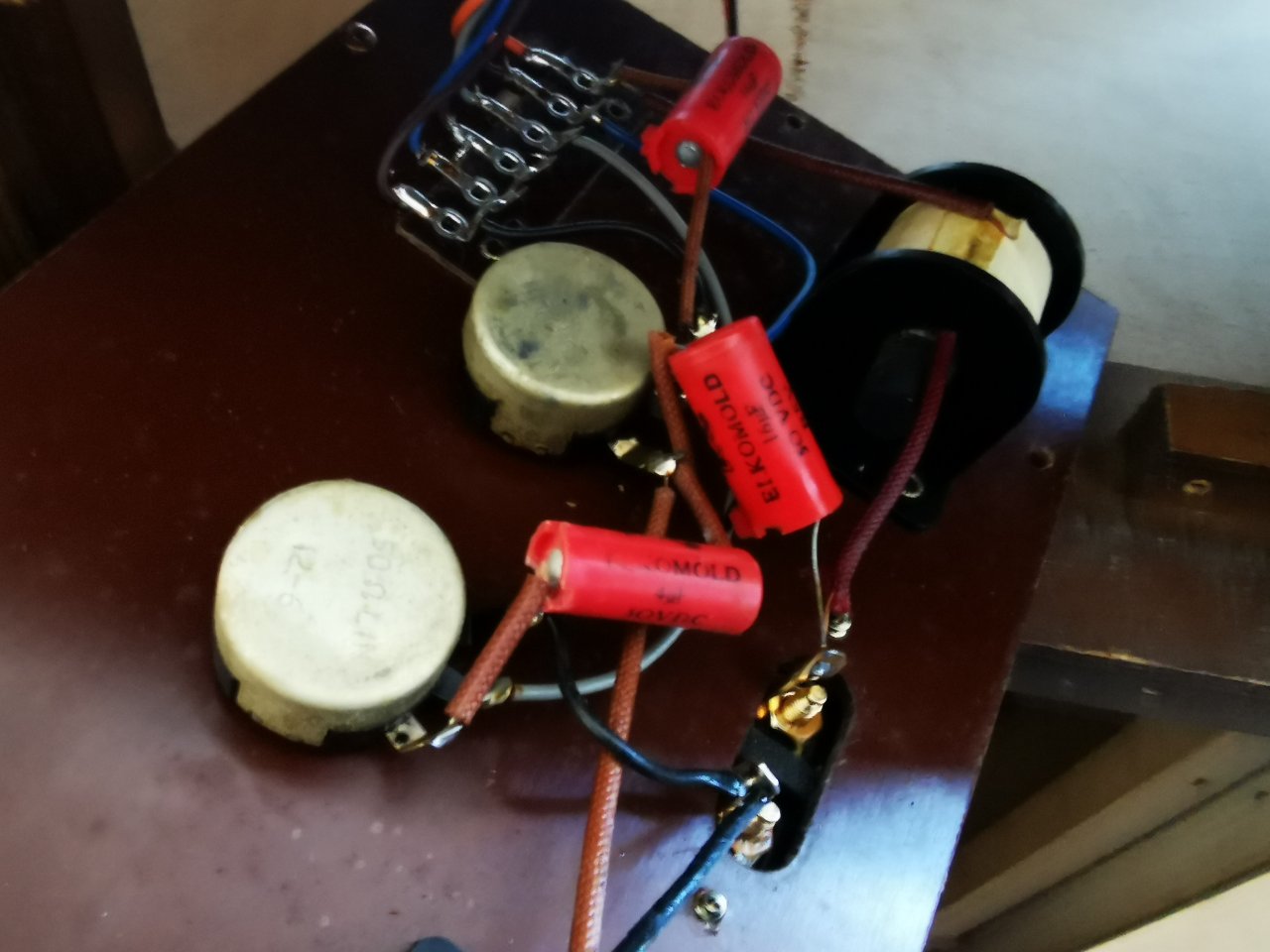

J'attaque la rénovation de ces superbes enceintes et je vais avoir besoin de conseils avisés
Il s'agit de la deuxième série, et au démontage le filtre semble différend de la première série :
Exit les réglages bass treble avec les grosses bobines, les miennes semblent toutes petites en comparaison...
Du coup ma première question est comment les nettoyer correctement ?
Et ensuite le filtre semble moins une usine à gaz aussi, mais je suis novice en électronique et j'ai peur de faites des co..eries, je me sens prêt à changer les condos si besoin mais j'aimerais être sur de prendre les bonnes références. Et faut il les changer obligatoirement ?
Nous avons 2 50v DC 16uf et 1 50v DC 4uf par filtre

Ce serait certainement une bonne idée de changer ces condensateurs. Par expérience ce type de condensateur vieillit assez bien mais finit toujours par devenir un peu "passant", pour ainsi dire c'est un peu comme si une résistance parallèle s'installait progressivement.
A remplacer par des modèles non polarisés MKP par exemple, peut-être d'une tension de service un peu plus élevée, personnellement je n'hésite pas à monter à 250 Volts, et aux valeurs normalisées actuelles, un 3,9µF pour remplacer 4µF qui est une ancienne norme, mais il est possible d'en trouver.
Je serais d'avis également de "pousser" du nettoyant contact dans les potentiomètres qui ne doivent rien demander de mieux que de crachoter un peu ! En tout cas garder l'esprit du filtre et respecter le schéma !
