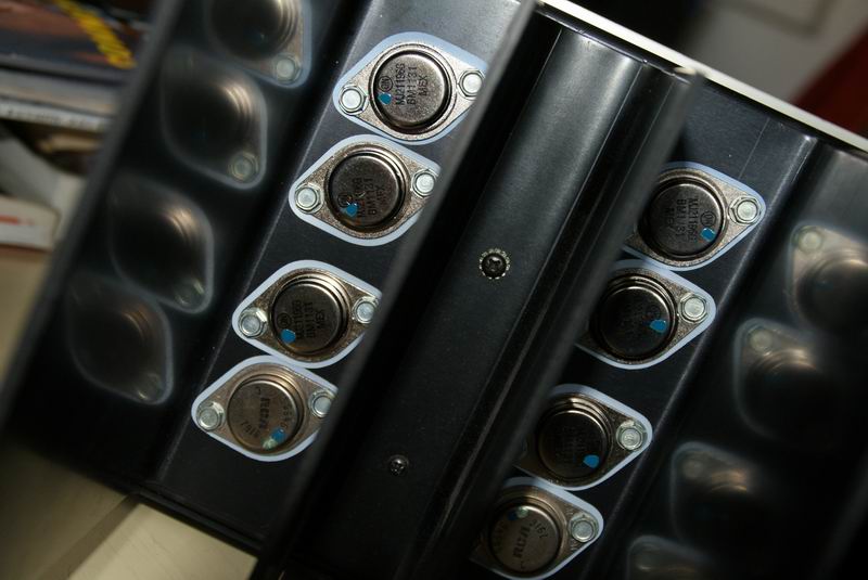

pionroi a écrit :le reportage photo.
Très bel ampli.
Les transistors de puissance ON sont neufs et datent de 2011 (ON = anciennement Motorola), connais-tu les refs des originaux pour voir si par hasard ils n'auraient pas été remplacés par des équivalents ? Et gaffe aux fakes, si quand tu les frotte la sérigraphie part c'est pas bon signe (je me suis déjà fait avoir).

:helloman: Stéphane,
je ne connais pas les ref des Tr d'origine, mais je peux me renseigner auprès de celui qui a recapé ce bestiau.
on m'a déjà fait la démonstration d'un fake avec la sérigraphie d'un soi disant Sanken ...

:helloman: StéphaneStephane a écrit :
Très bel ampli.![]()
voici un lien au sujet des différents transistors montés sur ces amplis : ICI
sur le site tu vas sur "appareils les plus diffusés" puis sur "les transistors"

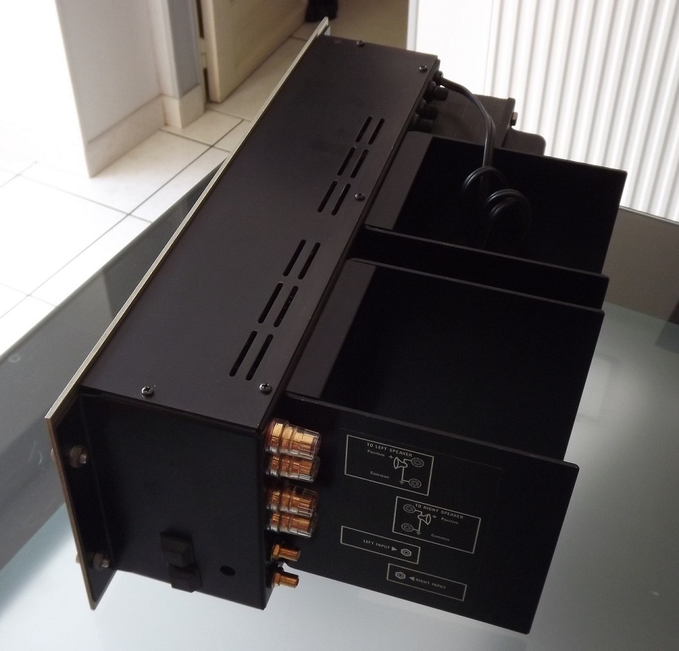

Re: Phase Linear 400 série 1
Si l'on écoute la musique assez fort Mr Limas conseil plutôt de ne pas l'enfermer dans un meuble et encore moins dans un cabinet en bois. Il conseil meme de mettre un ventilateur dirigé vers les "lames" a l'arrière du Phase... Risque de surchauffe m'a t'il dit. Si on ne peut poser les mains sur les ailettes a cause du dégagement de chaleur ce n'est pas bon pour la longévité de cet appareil...
Voila le mien en photo. Il a seulement deux ailettes a l'arrières, ce qui normal vu son numéro de série. Il a été refait par Alain Limas, d'Atlantic Audio vintage en 2013 (un ancien de chez Phase). Il est comme neuf et a meme de nouveaux connecteurs et les diodes des vu-mètres sont bleues. L'intérieur n'a meme pas un grain de poussière...
