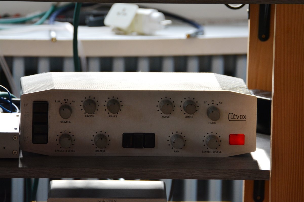

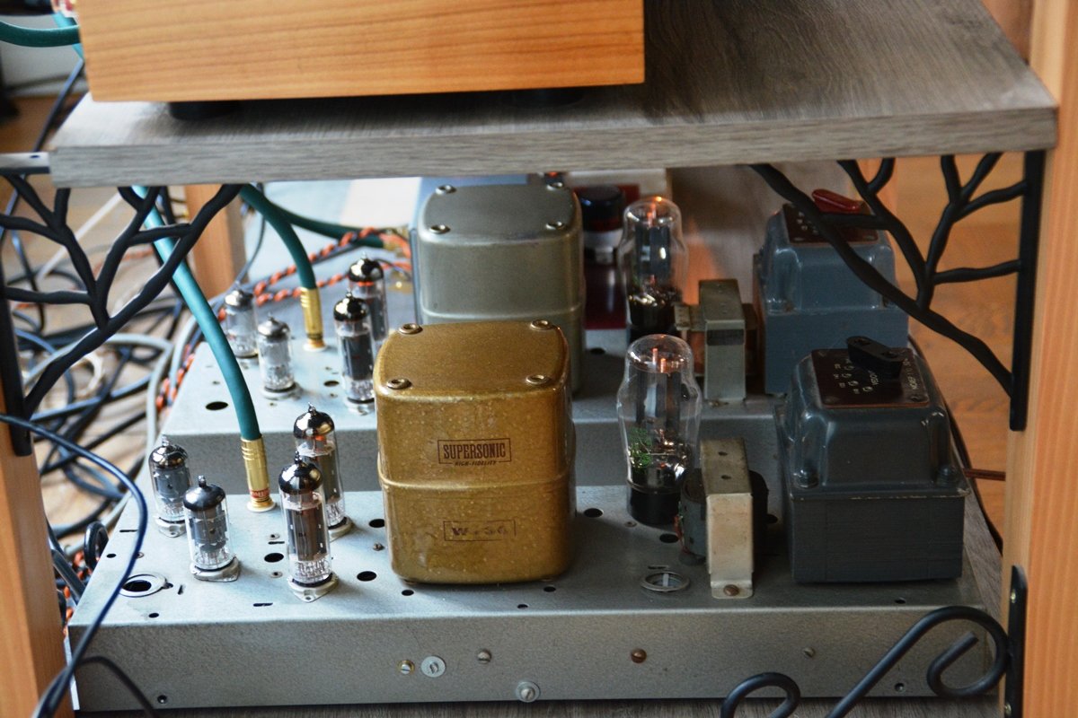

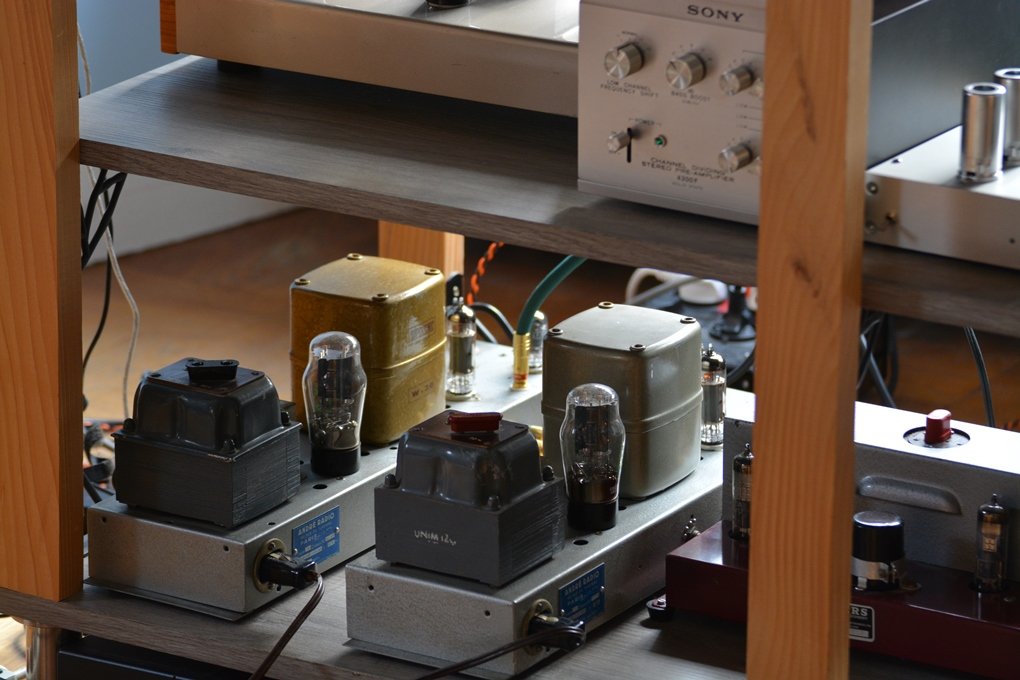

Quelques nouvelles de cet ensemble bloc monos et préampli 225b (avec en prime un tuner mono limité à 100mhz) échangés auprès de omniex.
Pour les blocs monos, j'ai fait un recapage en règle, y compris les capas de liaisons remplacées par des SCR, vérifié les résistances et remplacé quelques unes d'entre elles (celles qui avaient le plus dérivé) par des couche carbone. Je n'ai pas laissé les anciennes capas apparentes, tout est dans la boîte.
Ces amplis sont utilisés chez moi sur les JBL D130, en dessous de 800hz. Ils se révèlent silencieux, très chantant, bien timbrés, et ils tiennent bien les D130. Contrairement à ceux de PierreW, ils n'ont que deux EF86 en entrée, et le schéma correspond à celui qui a été présenté ici pour chacun des blocs par PierreW, même si les époques de construction sont visiblement différentes. Je ne les ai pas essayé en large bande, mais un jour je les mettrai peut-être sur les ls3/5a qui sont dans une petite pièce.
En revanche, j'ai confié le préampli à un professionnel qui n'a pas pu terminer totalement le travail avant que je ne le récupère avant le confinement de novembre, mais qui a tout de même recapé totalement l'engin, changé tous les condos de liaison, et refait l'alimentation séparée, le transfo d'origine ayant grillé. Il faut dire que pour alimenter les filaments des 12 lampes, on arrive vite à 3 ou 4 ampères. Il a également changé (ce qu était un peu délicat car la place sur le panneau arrière est comptée) les prises din pour l'entrée phono et pour deux entrées lignes par des RCA plus pratiques à utiliser chez moi.
Le préampli 225b mériterait une présentation à part. C'est le plus complet sur les extraits de catalogue clevox que j'ai aperçu, le plus onéreux également à l'époque...
Une voix de l'entrée phono vient de décider récemment de se taire, ce qui est bien dommage. Il se révèle également très silencieux de manière générale.
Les quatre boutons-poussoir à droite sont de haut en bas:
entrée ligne
entrée ligne
entrée phono
stéréo/mono.
Les trois boutons poussoirs noirs en bas permettent de shunter les correcteurs de tonalité, et pour celui du centre, sans doute d'inverser la stéréo, mais chez moi, ça créé surtout un gros buzz...
Bref il y a encore un peu de travail.
