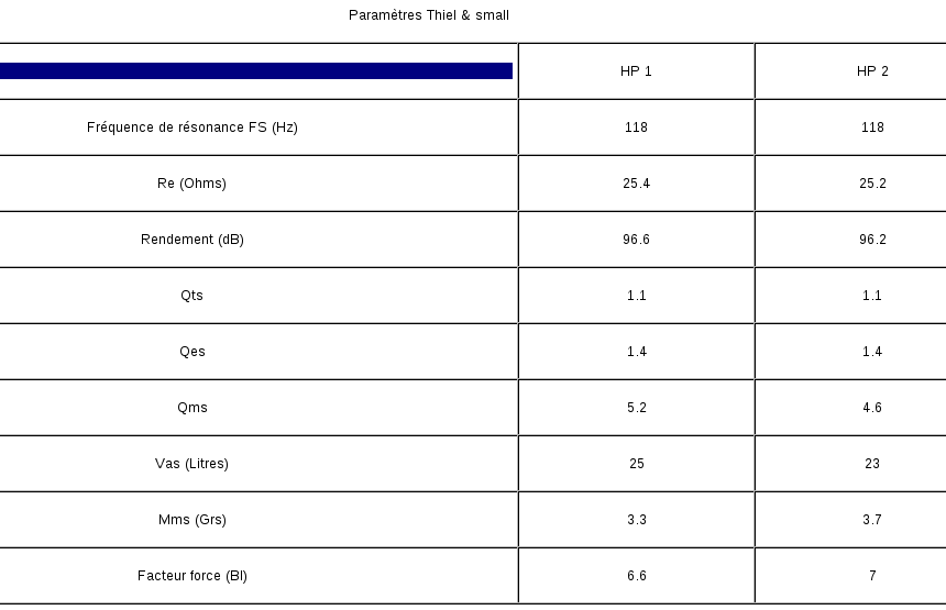

une capture
le qts est bien élevé

Merci, Michel,
Est-ce que ces mesures peuvent montrer un potentiel dans le grave ...?

dadatimi a écrit :Merci, Michel,
Avec une fréquence de résonance à près de 120 Hz et une si faible masse mobile non !!! Pas du tout !!

Je rebondis sur ce que j'avais dis précédemment... En fait, en baffle-plan, je trouve ce petit Haut-Parleur remarquable dans le grave; C'est léger mais nuancé, tendu, correctement timbré
...C'est, d’ailleurs, justement cette faible masse mobile qui en est la conséquence, je pense ^^
J'insiste sur le fait que ceux que j'ai sont très bien conservés; Les suspensions ont encore toute leur vigueur ..

Je pense que nos goûts se rejoignent sur la définition d' un grave nuancé ....
C' est certain que la structure de ces haut-parleurs limite la restitution dans les basses fréquences, et que la courbe de réponse n' est pas aussi régulière qu' avec des membranes plus lourdes avec plus de débattement ... Mais qu' est ce qui sonne plus "vrai" ? ? ?
Il faut croire que ce n' est pas ce que recherchent les constructeurs et les amateurs d' aujourd' hui ..
