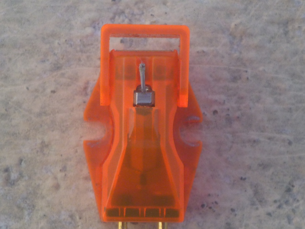

Trop d'anti skating ? Qu'en pensez vous ?
Je tiens à préciser que cette cellule et sa jumelle qui est dans le même état n'ont subit aucun choc. C'est une ortofon mc salsa, force d'appui environ 2gr.
A l'écoute, on entend bien... le cantilever tordu par rapport à une neuve.

Les photos sont très parlantes en effet !
Si j'ai bien tout compris, sur la première, le levier porte-pointe est tordu vers la droite c'est bien cela ?
C'est-à-dire que la pointe est décalée vers l'extérieur du disque ?

6336A a écrit :Trop d'anti skating ? Qu'en pensez vous ?
C' est possible Jean-François, mais ce n' est pas certain ...
Cela peut-être du à une déformation ou un vieillissement des élastomères, phénomène que j' ai déjà constaté même sur des cellules haut de gamme ..
