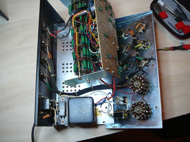

Il y a je crois 3 condensateurs de 220µF/35V dans l' alimentation ..... pour le premier, et peut-être même pour le deuxième, prends du 50 volts en tension d' isolement pour les 2 premiers car sinon, ils sont "limite" ...

Des photos de mon 4300 en oprération
Merci Jean pour le démontage, c'est propre dedans, les capas et tout et tout.
Bizarre j'ai 4 condos sur l'alim ? tu avais dit 3 Jean.
Bon on fait des relevés de tous les chimiques et on commande.
