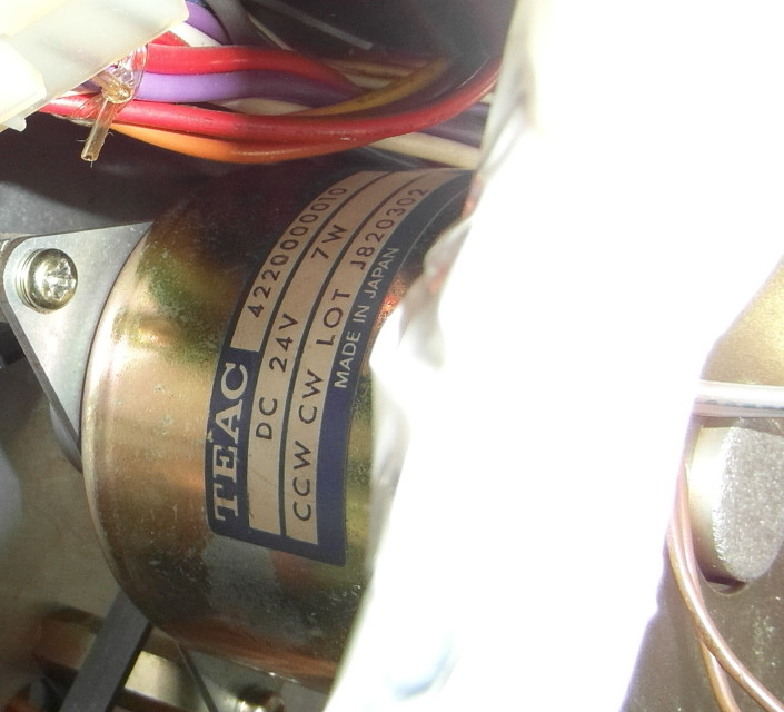

voici une photo du moteur de mon teac a3440
ce n'est pas le moteur d'origine
à l'origine c'était un em1446

DC 24V, 7w déjà, c'est bon, les dimensions du moteur ?
Merci
Merci
- jeanmarie54
- Messages : 374
- Enregistré le : mar. 6 sept. 2011 17:01
Re: Teac A-3440
memes dimensions
