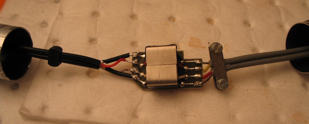

Ce soir séance de petites soudures rapides, avec mes gros doigts boudinés, que des pouces de gauche de droitier...

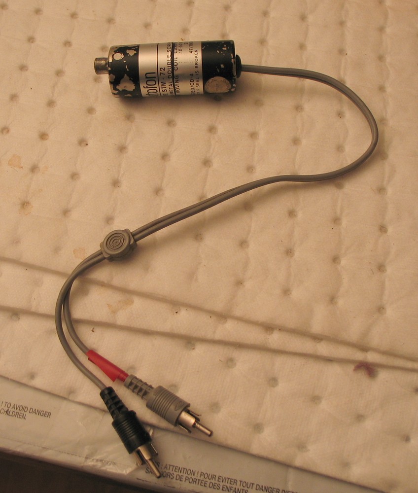

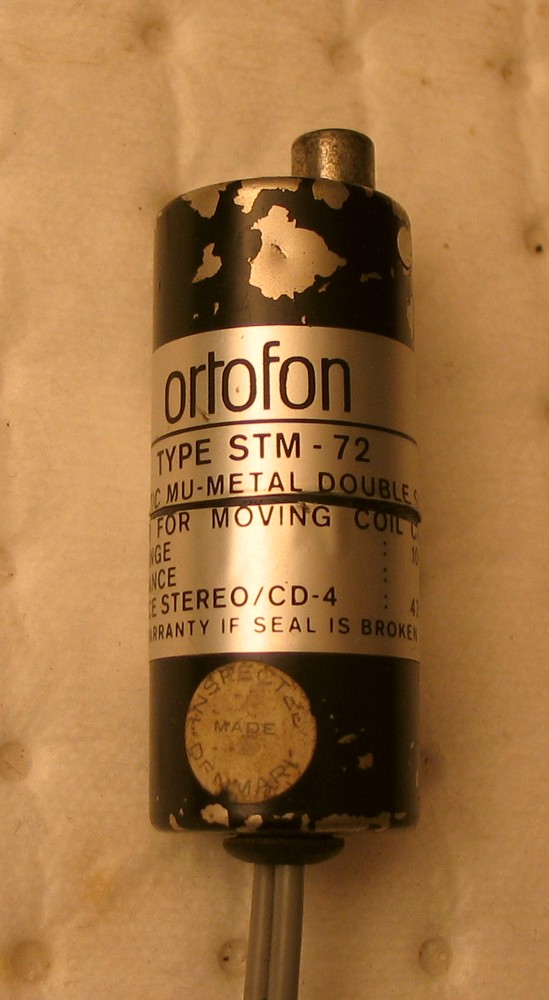

Bref, un membre du forum voisin m'a gentiment prêté un transfo MC-MM : un Ortofon STM-72, à charge pour moi de le remettre en route car il est en mauvais état esthétique et un des connecteurs RCA femelles est manquant :

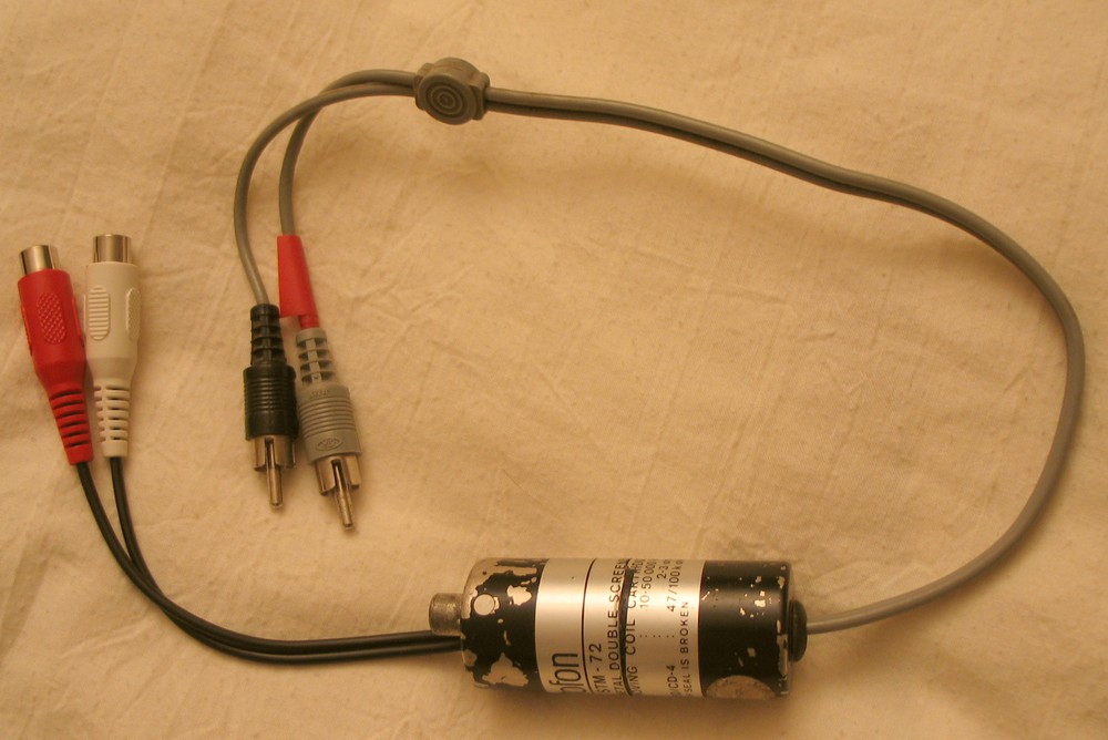

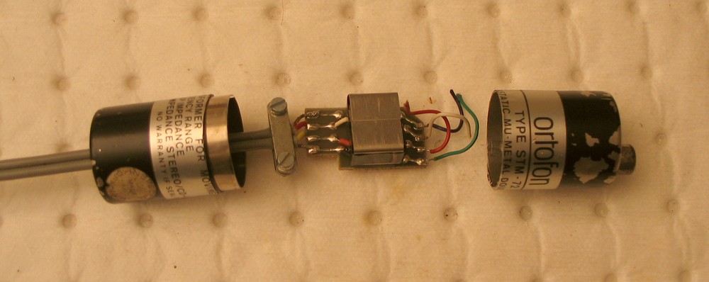

Mais normalement il est en bon état de fonctionnement. Lors de la remise, vu l'engin, je propose de mettre en remplacement des deux connecteurs RCA fixés sur le tube, un cordon muni des mêmes RCA femelles, car la platine de fixation des connecteurs seraient plus dangereuse à démonter qu'à laisser. J'aurai vraiment trop peur de casser tout...
Bon c'est pas bien compliqué, sauf que mes soudures sont moches de chez moche. Mais le courant passe, c'est le principal. Faudra qu'on m'apprenne à faire de belles soudures... Le domino de plastique soudé sur le câble de gauche a été entré en force et ne peut pas ressortir : il limitera les tractions éventuellement exercées sur les soudures.
Une fois remonté :

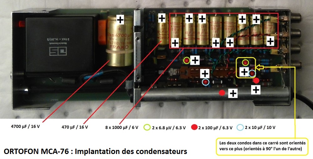

J'ai constitué la liste des condensateurs à changer sur le MCA-76. La voici pour mémoire :
  • 1000 µF / 6 V axial polarisé : 8
  • 470 µF / 16 V axial polarisé : 1
  • 4700 µF / 16 V axial polarisé : 1
  • 100 µF / 6.3 V radial polarisé : 2
  • 6.8 µV / 6.3 V radial polarisé : 2
  • 10 µF / 10 V radial polarisé : 2
J'ai des valeurs lues sur le mien, d'autres lues sur celui de Bébert, avec presque tous les condos remplacés. Sur celui de Bébert, il n'y a pas de condo axial, donc sans doute ne se trouvent-ils plus de nos jours ?
Si quelqu'un peut valider (ou pas) cette liste, ce serait bien...
Bonne soirée,
Charly

Pour mémoire, je mets ici un schéma avec l'implantation et les valeurs des condensateurs :
Si cela peut aider pour une future restauration... Je vais faire la mienne la semaine prochaine, si j'ai les condensateurs...
